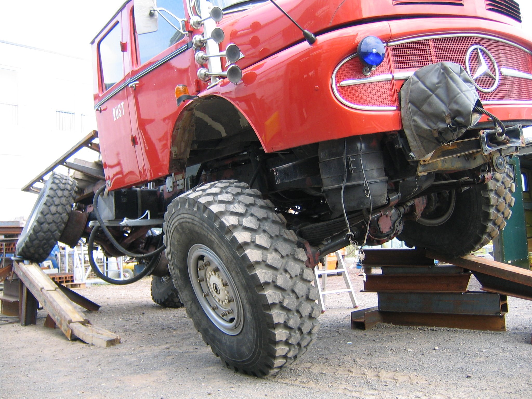

#46 Beitrag von tender61 » 2019-02-15 17:14:26
Hallo Marco,

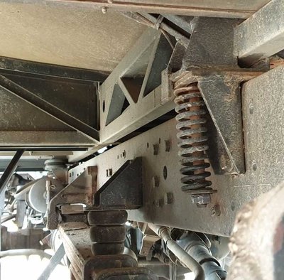

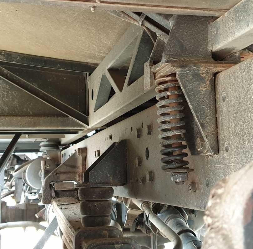

da passiert nichts, die Hersteller machen Verschränkungstest und ich habe es auch gemacht mit 3 Tonnen Beton auf dem Hilfsrahmen.
Das Ziel war zu prüfen, ob mein Hilfrahmen sich frei bewegen kann. Erkenntnis, ich musste einen Tankstutzen nach vorne versetzen.
VG

#47 Beitrag von Pirx » 2019-02-15 18:04:16
tender61 hat geschrieben:
2019-02-15 17:14:26
Hallo Marco,
VG

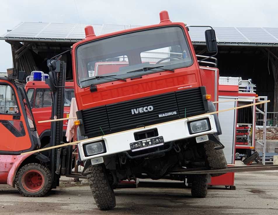

#54 Beitrag von hesima » 2019-03-03 20:42:19
Hoi,

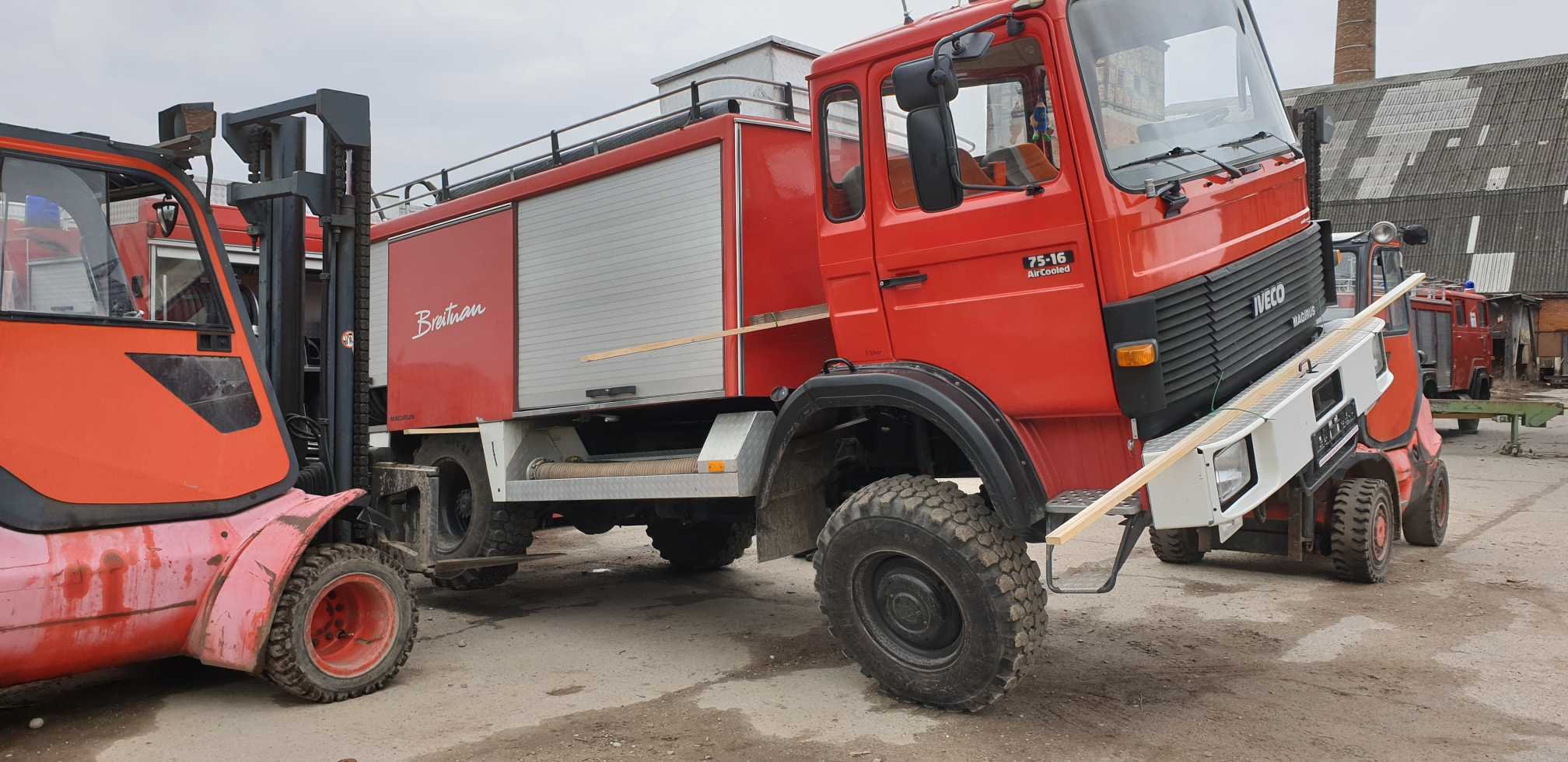

gestern war es dann soweit. Der Verschränkungsversuch... Habe wie angekündigt zum Messen der Winkel Dachlatten an drei Positionen am Rahmen befestigt, die mittlere mit einer kleinen Brücke zur Überquerung des Getriebes. Bei ca. 20 Grad Rahmenverschränkungen musste ich stoppen, weil der Feuerwehraufbau an einer Stelle mit dem Hauptrahmen kollidierte. Zu diesem Zeitpunkt war das vordere rechte Rad gefühlt aber schon fast am abheben. Gewicht des Aufbaus inklusive gefülltem Wassertank lag bei ca 3 Tonnen. Das genaue Gewicht kann ich erst ermitteln, wenn ich ohne Aufbau auf die Waage gefahren bin.
Wenn es relevant wird, werde ich die ca. 50 Fotos, die ich gemacht habe, einmal genauer auswerten.
Bei dieser Gelegenheit habe ich mir das erste Mal in Ruhe angesehen, wie der Feuerwehraufbau eigentlich gelagert war. Der Aufbau war an vier Punkten auf dem Hauptrahmen gelagert, zwei Elastomerlager mit Tellerfedern vorne, zwei Lager Metall auf Metall mit Federn hinten, alles dazwischen "FREISCHWEBEND". Also weitab des bei Wohnaufbauten überwiegend verwendeten Zwischenrahmens mit Federlagerung und DURCHGEHENDER AUFLAGE. Der Aufbau ist von Magirus selbst. Die sollten sich mit den Kräfteverhältnisses im Hauptrahmen eigentlich auskennen.
Ich hoffe mal, dass ich es schaffe, hier ein paar Fotos in vernünftiger Qualität einzustellen.
Gruß Marco

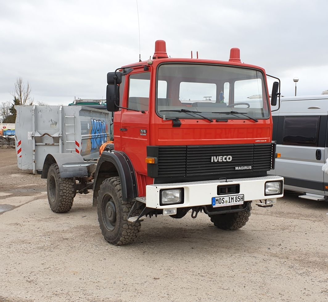

... und so sieht er jetzt aus ... konnte ihn leider nicht mitnehmen ... zieht beim Bremsen heftig nach links, obwohl er gerade beim TÜV war :wack:
Marco
Bei den Kräfteverhältnissen stimme ich Dir zu. Ob die Ulmer daraus auch immer die korrekten Schlüsse für die Aufbaulagerung ziehen - hmm, dazu gibt's unterschiedliche Meinungen, Abnahmeverweigerungen, Gerichtsurteile, Umrüstungsaktionen, ... Ich erinnere da nur an die ersten GKW 1 auf MAN-Basis.

#59 Beitrag von hesima » 2019-03-05 21:31:31
Uwe hat geschrieben:
2019-03-05 9:44:21
hesima hat geschrieben:
2019-03-03 20:42:19
Hallo Uwe,
danke für diesen Hinweis. Damit wird die Verwirrung bezüglich der unterschiedlichen Zwischenrahmenkonzepte nicht kleiner :ohmy:
Ein bisschen hatte ich zugegebenermaßen schon darüber spekuliert, ich könnte einen Prüfer mit dem Hinweis auf meine "Originallagerung" davon überzeugen, dass auf eine durchgehende Auflage bei einer Federlagerung verzichtet werden kann. Die ist mir im Hinblick auf möglichen Sand oder Steine zwischen Hauptrahmen und Zwischenrahmen einfach unsympathisch.
Hast du bei deinem offensichtlichen Hintergrundwissen irgendeine Idee, warum Magirus das so wie bei meinem Fahrzeug gebaut hat?
Gruß Marco
Beiträge: 11166
Re: Schiss vor'm Verschränkungstest
#60 Beitrag von Uwe » 2019-03-06 9:12:35
Hallo Marco,
über die Motivation von Magirus kann ich nur Vermutungen anstellen. Sagen wir mal, es war ein Mix aus:
- Aufbau soll bei der Straßenfahrt stabil liegen, muss aber die Geländefähigkeitsanforderungen der Norm erfüllen
- haben wir schon immer so gemacht
- machen wir so, weil's insgesamt einfacher ist (z.B. Realisierung des Pumpenantriebs)
- machen wir so, weil wir so das Packaging am Rahmen besser lösen können
- die paar km im Feuerwehrdienst wird's schon halten
- darf nicht zu schwer werden
- darf nicht zu teuer werden
- ich kenne zwar die ARL, weiß es aber besser (so wie es hier im Forum oder bei professionellen Expeditionsmobil-Aufbauern öfter vorkommt :ninja: )
Meine generelle Beobachtungen bei Thema Aufbaulagerung / Zwischenrahmen sind:
- früher wurde das Thema wesentlich lässiger gesehen, mit Blick auf Haftungsfragen haben die ARLs heute wesentlich mehr Gewicht
- das bedeutet allerdings nicht, dass von allen Ausführenden der Sinn der ARL verstanden wird, heraus kommen dann seltsame Zwitterlösungen, auch in der Serienfertigung
- wenn ich als Aufbauhersteller einen Fahrzeughersteller im Konzern habe, können die Lösungen zur Aufbaulagerung kreativer ausfallen
- wenn Fahrzeughersteller X eine Aufbaulagerung abweichend von den ARLs genehmigt, bedeutet das nicht, dass das auch Fahrzeughersteller Y tut
Ich bin kein Fahrzeugbau-Ingenieur und außerdem tendenziell faul - wenn es also Richtlinien gibt, die sich augenscheinlich bewährt haben, habe ich kein Problem, mich dran zu halten und stelle dann weitere Gedankenspiele ein :huh: Insofern werde ich nix empfehlen.
Wenn Dein Sachverständiger mit der Schwebelösung mitgeht, freu Dich. Erwarte aber nicht, dass er das tut.
PS: Bremse bei der HU: lass mich raten: wegen des Permanentallrads haben sie einen Beschleunigungsmesser benutzt und sind nicht über den Rollenprüfstand gefahren :angel:
