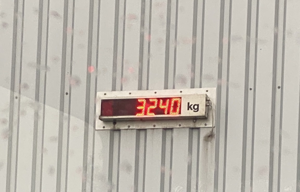

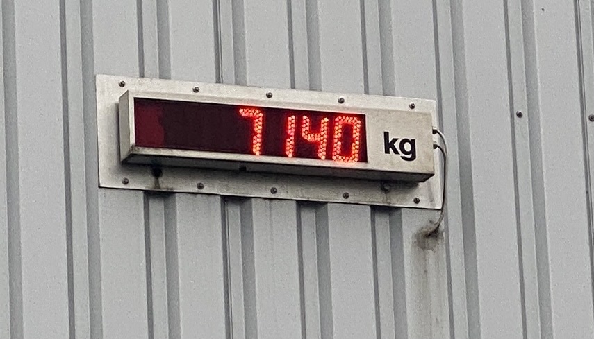

Re: 90-16 Stoßdämpferfrage
Beim letzten wiegen - reisefertig (oben gesamt, unten Vorderachse)
Vielen Dank für die Bereitstellung der Zahlen. Es scheint, als wäre eine Gewichtsverteilung von 55% hinten und 45% vorne eine gute Annäherung. Ich habe einen Schrottplatz in der Nähe gefunden und hoffentlich lassen sie mich ihre Waage zur Bestätigung benutzen!
