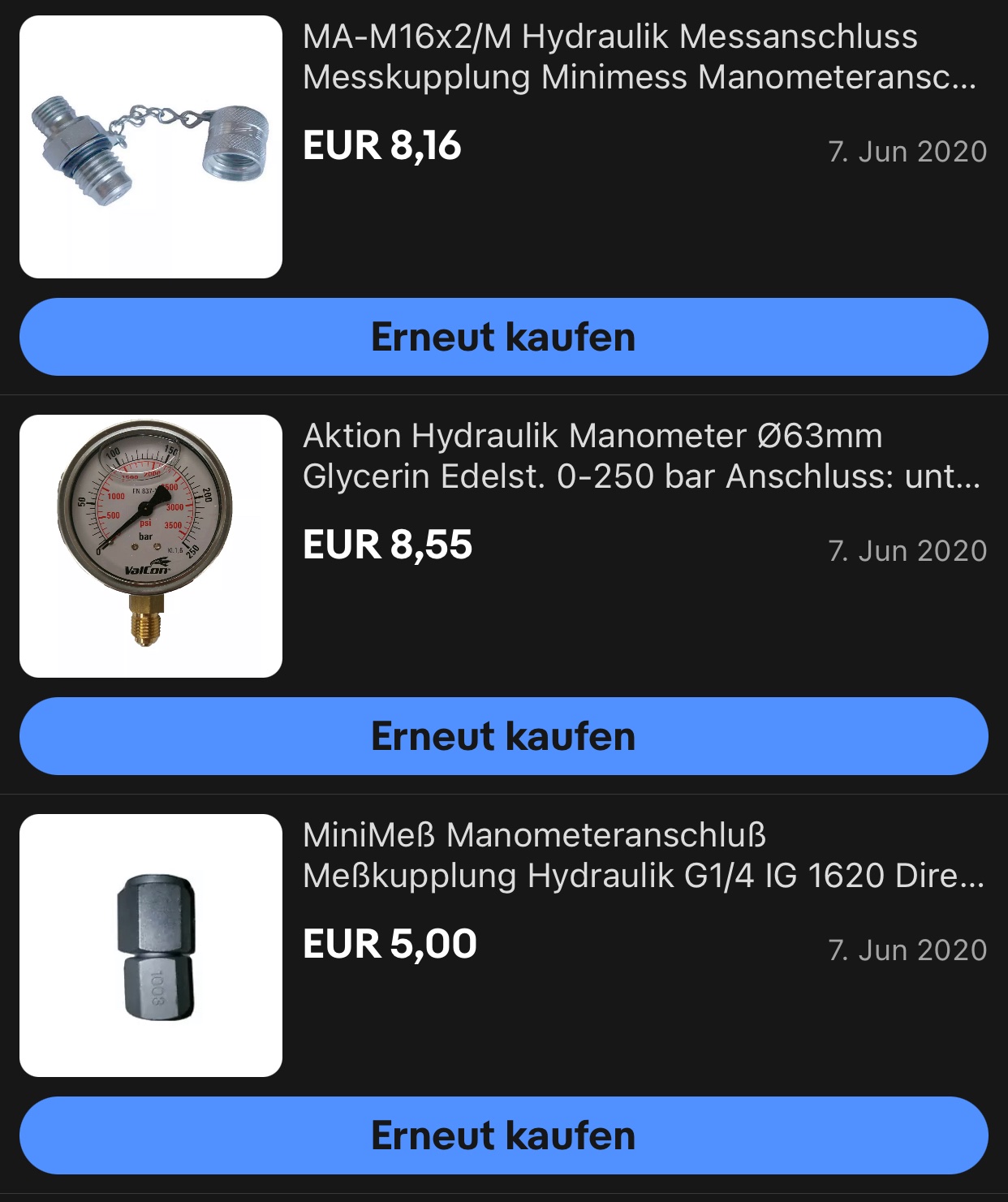

Wo bekommt man das Manometer un den passenden Adapter?

Ist so eines das Richtige?
https://www.ebay.de/itm/253687440882
Oder
https://www.ebay.de/itm/254405125245
Oder
https://www.ebay.de/itm/171480611320

Re: Lenkeinschlag beim 90-16 begrenzen
Keins davon, man braucht noch einen Adapter auf den Prüfanschluss bzw. mehrere siehe Bild.Schaefer1996 hat geschrieben: ↑2020-10-12 20:33:34Ist so eines das Richtige?
Oder
Oder

Kleine Bilder Story und Infos, vielleicht hilft es ja jemandem
- Manometer: https://pro-parts.shop/GLYMAN63UR1-4-0-250bar
- Messkupplung: https://pro-parts.shop/Messkupplung-M16 ... M16x2-M8x1
- Messadapter: https://pro-parts.shop/MAD-M16x2-R1-4
- Schrauben für Mechanischen Anschlag: DIN961 10.9 schwarz M10x45 müsste es gewesen sein, die originalen hätten nur 5-6mm Futter gehabt...
- Entsprechende Muttern DIN934 10 schwarz
- Da die Schraubenköpfe nicht mehr ganz sauber auf die Auflagefläche auftreffen, sind die mit auf entsprechende Länge geschliffene Verbindungsmuttern M12 stabilisiert. Man kann sicher auch DIN6334 nehmen.
- Zum beschädigungfreien Lösen der Kontermuttern an den Einstellschrauben am Lenkgetriebe habe ich eine 19er Nuss geopfert und plan geschliffen, die Muttern sind seehr flach.
Die Einstellschrauben haben SW15
