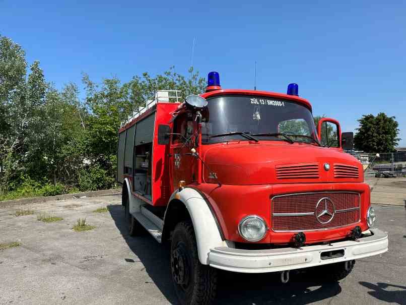

Hallo Roland!Florian 13 hat geschrieben: ↑2023-08-23 16:07:50Wir sind seit wenigen Wochen nun auch Besitzer eines LAF1113-B. Einziger Unterschied zu den Beschreibungen/Fotos, ist der Wählhebel für den Allrad. BJ 198. Eine Herausforderung, die wir derzeit haben, ist dass die Untersetzung nicht einspringt, wenn wir den Allrad einschalten...

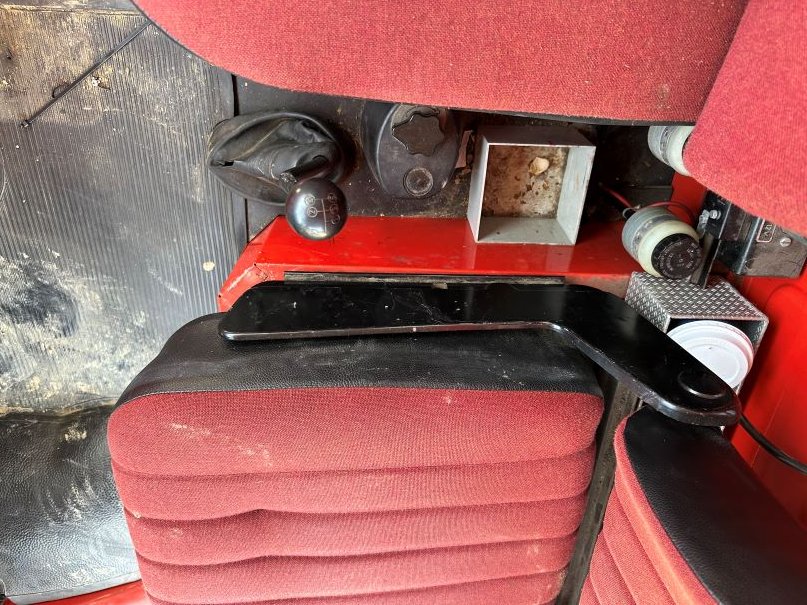

Es ist die pneumatische Variante so wie im Foto.
