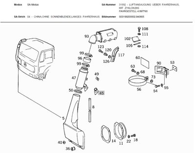

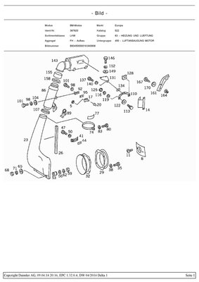

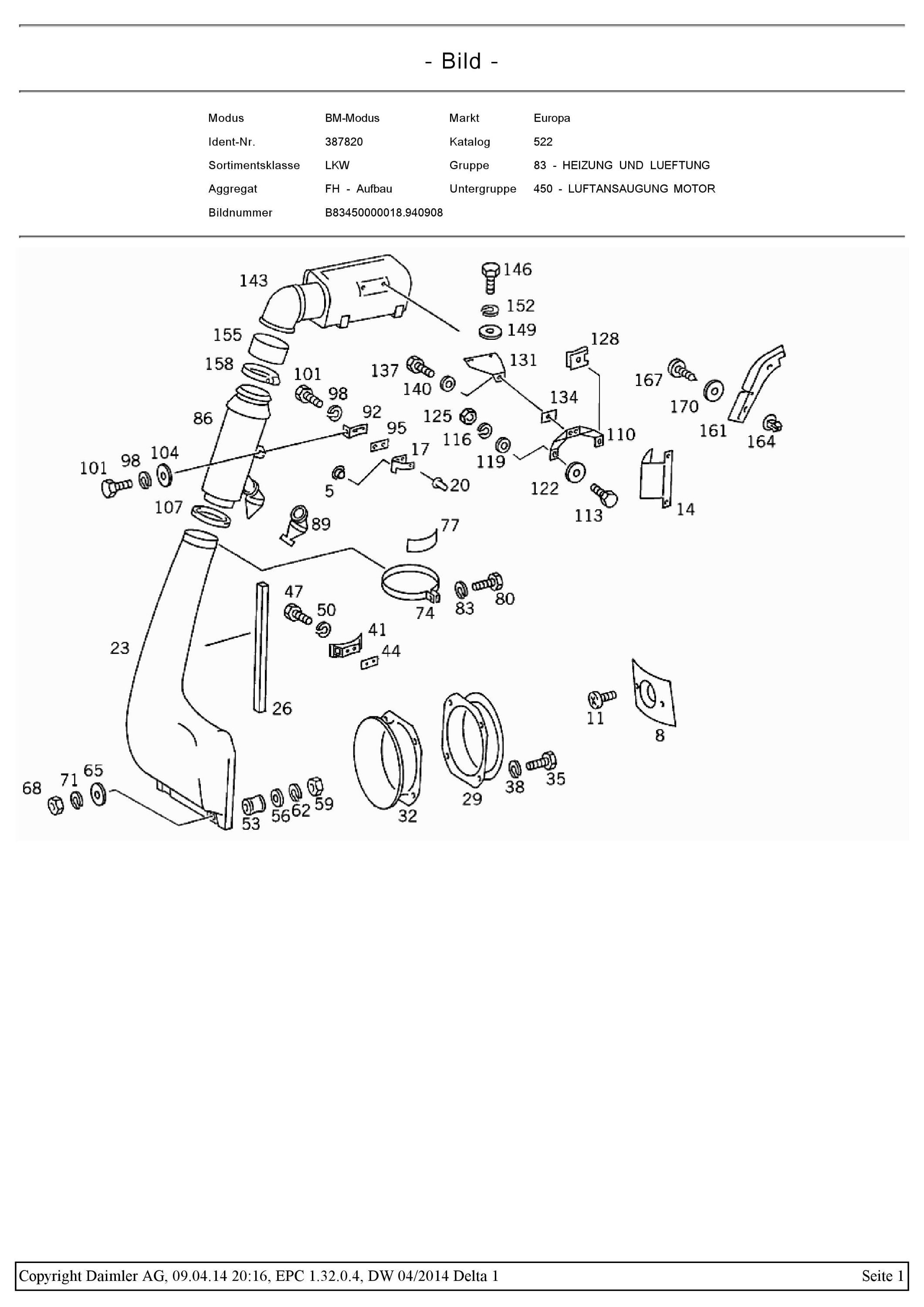

Gefunden:Pirx hat geschrieben:Doch, die habe ich auch schon öfter auf Bildern gesehen. Ich halte sie für original. Allerdings konnte ich diese Variante im EPC nicht finden.Bruno1017A hat geschrieben:ist diese Ansaugbox auf dem Dach nicht original??
Diese Ausführung gilt anscheinend nur für das Baumuster 389 (19-Tonner)?

Heute habe ich wie versprochen den Firma besucht und das Projekt besprochen.
Es gibt sicher Moglichkeiten den Schnorchel Basis (Nummer 5 im Bild von Pirx) zu machen! Wichtig ist aber das die bevor definitieve Aussage zuerst ein Muster sehen mochten.
Nach definitieve Aussage sollte Projekt Vorschlag wie folgend sein:
- Zeichnung vom originalem Schnorchel Teil mit 3D-scanning machen (Teil von Holger.ihle verwenden)
- Fertigen von 2 Produktions Formen
- Fertigen von Schnorchel Basis aus 2 Teilen
Lieferung ist dan 2 Teilen die zusammen 1 Schnorchel Basis machen. Die 2 Teilen konnen mit zum Beispiel Sikaflex 552-AT oder ahnliches mit einander verbunden werden. Alle uberige Teilen sollte Man dan selber irgend wo bekommen oder fertigen.
Es gibt bis jetzt nur 1 “Aber” …. Original werden Teilen fur einen Schnorchel meistens von HDPE gefertigt. Nachteil von HDPE ist das es nicht so Form-fest ist, Vorteil aber ist das HDPE eine grosse Widerstand gegen Stosskraft hat. Wenn die Teilen wie oben geschrieben gefertigt werden, dan sind die aus ABS mit PMMA oberste Schicht. Die Firma verwendet das gleiche Material fur die Fertigung von Airco Abdeckkappen fur Autobussen usw. Verwendungsbeispiele findet Man hier: http://plastica-thermoforming.eu/voorbeelden/
Leider geht es alles nicht umsonnst und sollte ich zahlen fur die Teilen
. Auf Basis von eine Bestellung von 20 Stuck ist die grobe Einschatzung folgendes:
Vorbereitung kostest ins gesammt € 6750,= und besteht aus:
* 3-D Scanning und fertigen Zeichnung,
* Programmierung und Tooling Frasmachine
* Fertigen der Basisformen
Material und Fertigen Schnorchel basis aus 2 Teilen: € 350,= pro Satz.
Ausgehend von die Fertigung von 20 Satzen gibt das folgende gesammt Preis:
Anteil der Vorbereitungen: €6750 / 20 = € 337,50 und fertigen Schnorchel Basis: € 350,= gibt eine Gesammtpreis von € 687,50.
Alle Preisen ohne Steuer und ohne Versand. Wir gehen jetzt davon aus das die Basisformen fur 20 Satzen verwendet werden kann
Parallel habe ich auch noch eine Nachricht an Beiben China geschickt und nachgefragt was die Moglichkeiten sind fur 20 Satzen. Aber leider bis jetzt noch keine Reaktion aus China.
Gerne hore ich ob obenstehendes Interessant ist
Gruss aus Holland!
Robert
