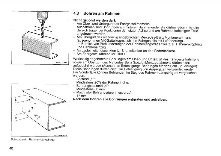

- Beiträge: 17776
Re: Bohrmaschine für Rahmenbohrungen
Ich weiß, Florians zitierter Beitrag ist von 2018. Aber weil ich grade drübergestolpert bin:
selbstverständlich fordert auch Mercedes-Benz das Aufreiben von nachträglich angebrachten Bohrungen im LKW-Rahmen.
Ist ja auch logisch, die Physik bzw. die Gesetzmäßigkeiten des Maschinenbaus gelten für alle Hersteller ...
Hier mal ein Auszug aus der LKW-Aufbaurichtlinie von 1996, der fettgedruckte Satz findet sich aber auch in weiteren Mercedes-Benz-ARL:
