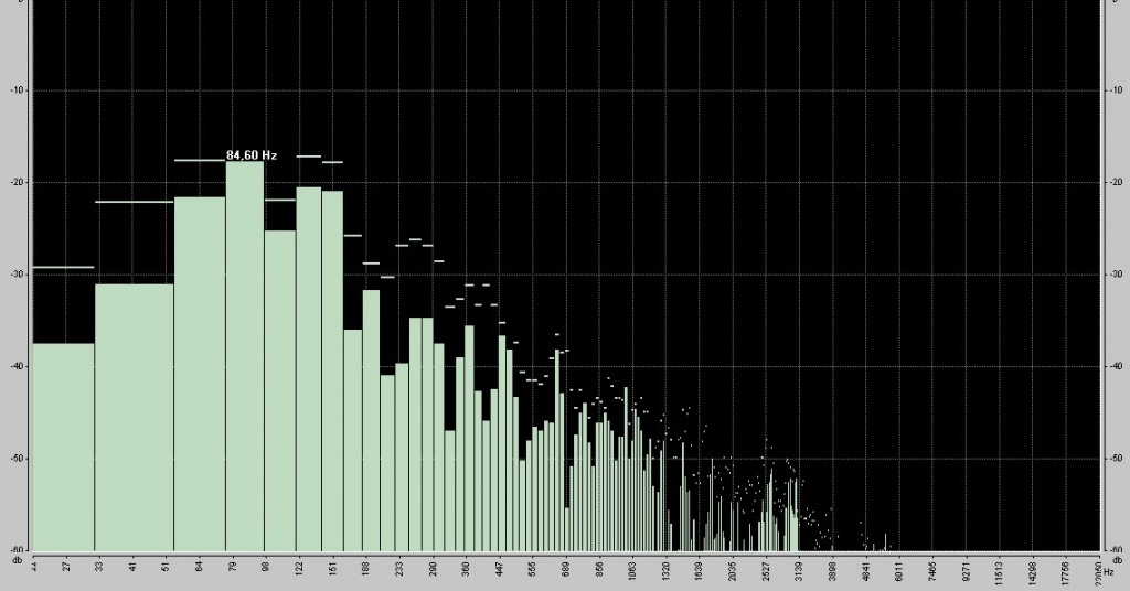

Ganz kurz und schnell. Hab auf die schnell bissel gespielt:
Ein Schnappschuss bei 85km/h:
Wie ich fast vermutet habe, geht es darum die Fequenzen zw. 50 und 150 Hz zu dämpfen.
Damit kann man sich schon mal die Arbeit sparen irgendwelchen Akustikschaumstoff zu verbauen.
Die Anti-Dröhn-Matten scheinen das einzige zu sein, was hier hilft.
Achtung der Frequenzgang ist nicht auf das Menschliche Ohr gewichtet!!

wenn ich mir die Frequenzen aussuchen könnte, würde ich gern
am stärksten oberhalb von 500Hz oder noch höher dämpfen.
Wenn ich den LKW mit meinen Musikerohrstöpseln fahre, werden
alle Frequenzen einigermassen gleichmässig gebremst und es wird
einfach leiser (schon mal ganz angenehm).
Wenn ich die Stöpsel mal vergesse und mir nur Taschentücher in
die Ohren stopfe, gehen die Höhen viel stärker verloren und der
Motor klingt endlich wie ein erwachsener LKW! Hört sich direkt
nach viel mehr Hubraum an...
Ausserdem könnte man sich bei starker Höhendämpfung mit einem
verbleibenden angenehmen Motorbass viel besser mit möglicherweise
Mitfahrenden unterhalten, das geht im Moment bei meinem mitten-
lastigen Laster ab 60km/h fast gar nicht.
Wer allerdings mit seinen goldenen Schrauberohren während
der Fahrt die Stösselstangen und Kipphebel prüft, probiert´s
vielleicht lieber mit nem Kondensatormikro vorn und einem
geschlossenen Kopfhörer...
Im Grunde bin ich aber froh, immer noch ein Auto zu haben, bei
dem man den Motor HÖREN kann! Und spüren! Riechen! Schmecken!
Wie schon merhfach geschrieben: Unter 500Hz sind die Töne nicht störend. Da würde auch auch nicht herumdämpfen, vor allem die ganz tiefen Spektren sind sogar sehr wichtig für den "Spaß" am Autofahren. Sie sorgend dafür, dass die meisten Menschen in der gefährlichsten Situation überhaut (Im Fahrenden Auto) hervorragend Schlafen/Dösen können.
Leg da mal eine Psychoakustik-kurve drüber und vergleiche es mit dem Sprachband, dann sieht die Dringlichkeit anders aus.
Das aktive Schalldämmung vor allem bei tiefen Tönen funktioniert hat mit den Laufzeiten in der Verarbeitung und in den Abstanden zwischen Sensor und Aktor zu tun. Hohen Tönen kommt man mit der Verarbeitung schwer hinterher und ihr Wellenlänge ist so kurz, dass Räumliche Abstände Ohr-Aktor-Sensor eine Rolle spielen.

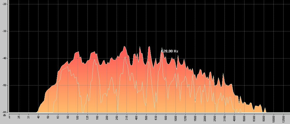

So. Hier noch mal ein dbA-Gewichteter Frequenzgang mit den Peaks zw. 85 und 90km/h.
Sieht in der Tat schon anders aus. :)
Die untere Linie ist eine Momentaufnahme. Die oberen Linien sind die Peaks aus 15 sek. Laufgeräusch inkl. der Beschleunigungsphase auf 90km/h.
Das spielt allerdings kaum eine Rolle. Der gesamte Frequenzgang zw. 70 und 95 sieht ähnlich aus. Logischerweise findet dabei eine leichte Verschiebung in die etwas höheren Frequenzen statt, bedingt durch die höhere Drehzahl des Motors.
Ich würd mal sagen, dass man anhand dieser Kurze Frequenzen zw. 350 und 3500Hz ins Korn nehmen sollte.
Übrigens habe ich keine heraushörbaren Reifengeräusche! Dies nur zur Info, damit meinem Frequenzgang nicht als pauschal angesehen wird. Ich hab aktuell Strassenprofil drauf.

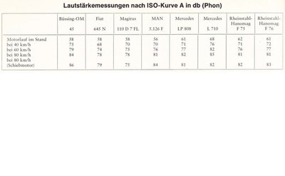

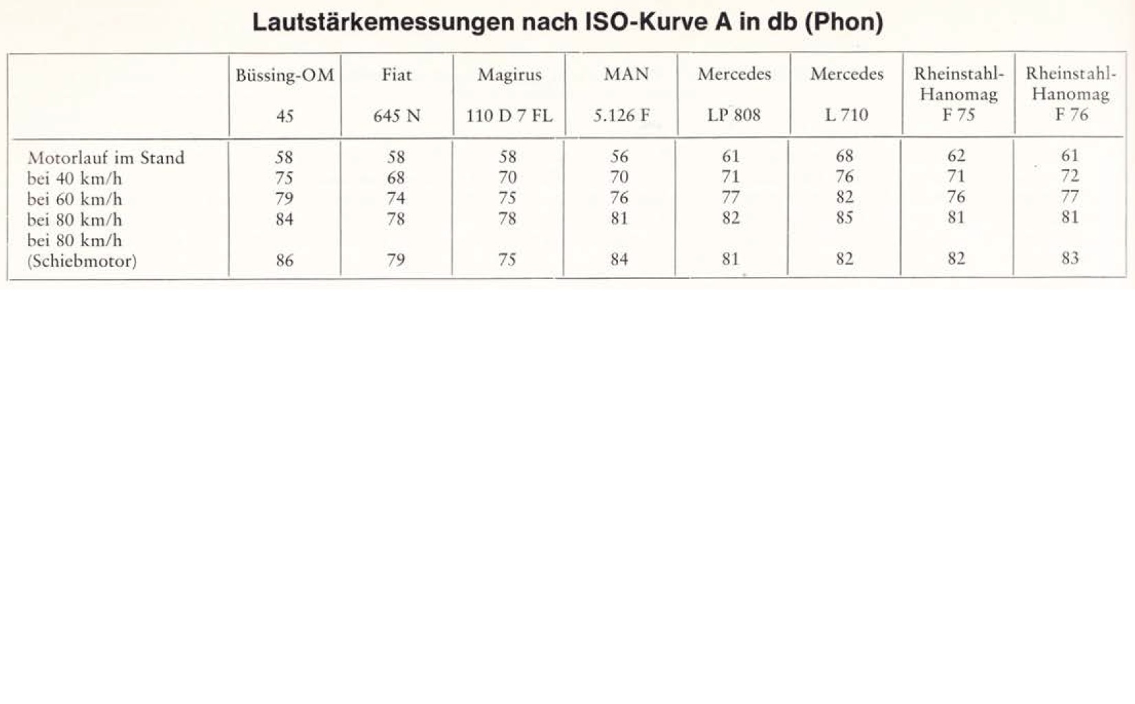

So,
jetzt gibt's mal mit hohem Aufwand ermittelte, echte Meßwerte:
Quelle: Lastauto Omnibus Nr.2 1968
Es handelt sich um 4x2-LKW, bei Allradfahrzeugen kann man sicher noch 1 bis 2 dB(A) für den Antriebsstrang zur Vorderachse draufschlagen.
Interessant auch der Vergleich des luftgekühlten Magirus 110D7 zum Mercedes L710. Wobei in dem Testbericht ehrlicherweise auch geschrieben wird, daß der Mercedes der einzige Hauber im Testfeld und außerdem eine Generation älter ist als die Vergleichsfahrzeuge.

:ohmy: :mellow: :ohmy:
Das hätte ich nicht so erwartet!

So,
Danke übrigens für den Link.
Mit großem Interesse habe ich im Teil 1 auf Seite 31 über den L710 Kurzhauber gelesen:
Geräuschbelastung durch unzureichende Isolierung zwischen Motorraum und Wageninnerem für heutige Begiffe fast unerträglich.
Und mit "heutige" ist das Jahr 1968 gemeint (als der Neupreis für einen 7,49 Tonner noch unter 20.000DM lag!!! Wahnsinn, wie preisstabil bzw. preisgesteigert die Karren sind...)
