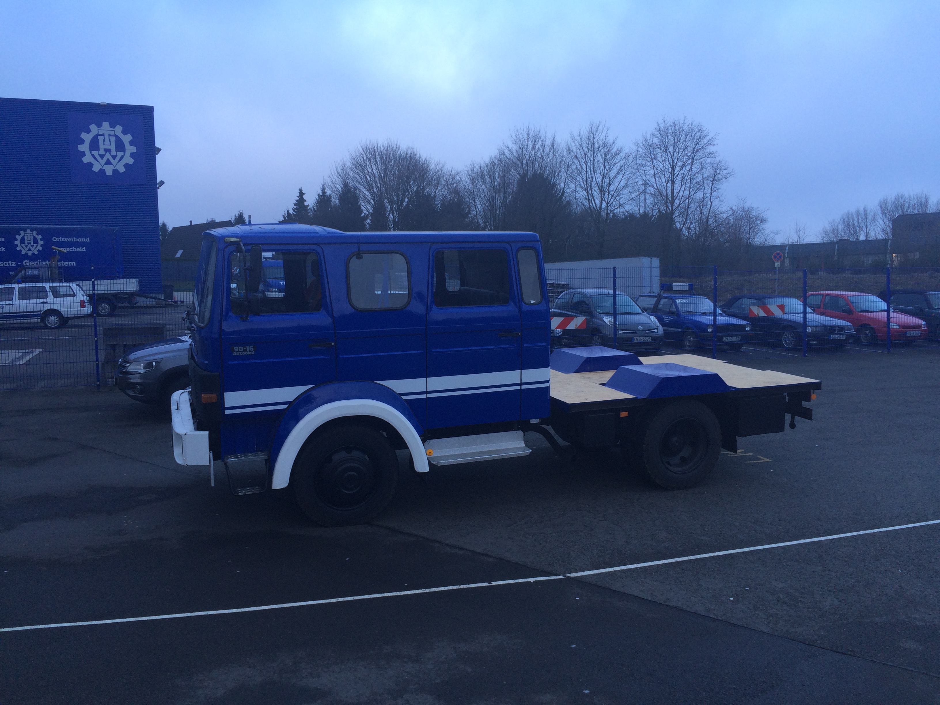

So hat es dem TÜV gereicht...... (noch mit den Schubkarren-Zwillingsrädern)

Ok, das werd ich dem Tüv mal zeigen. wie hast du gelagert?
ich werd beim clou halt die höhe nicht hinbekommen wegen den Radausschnitten.
