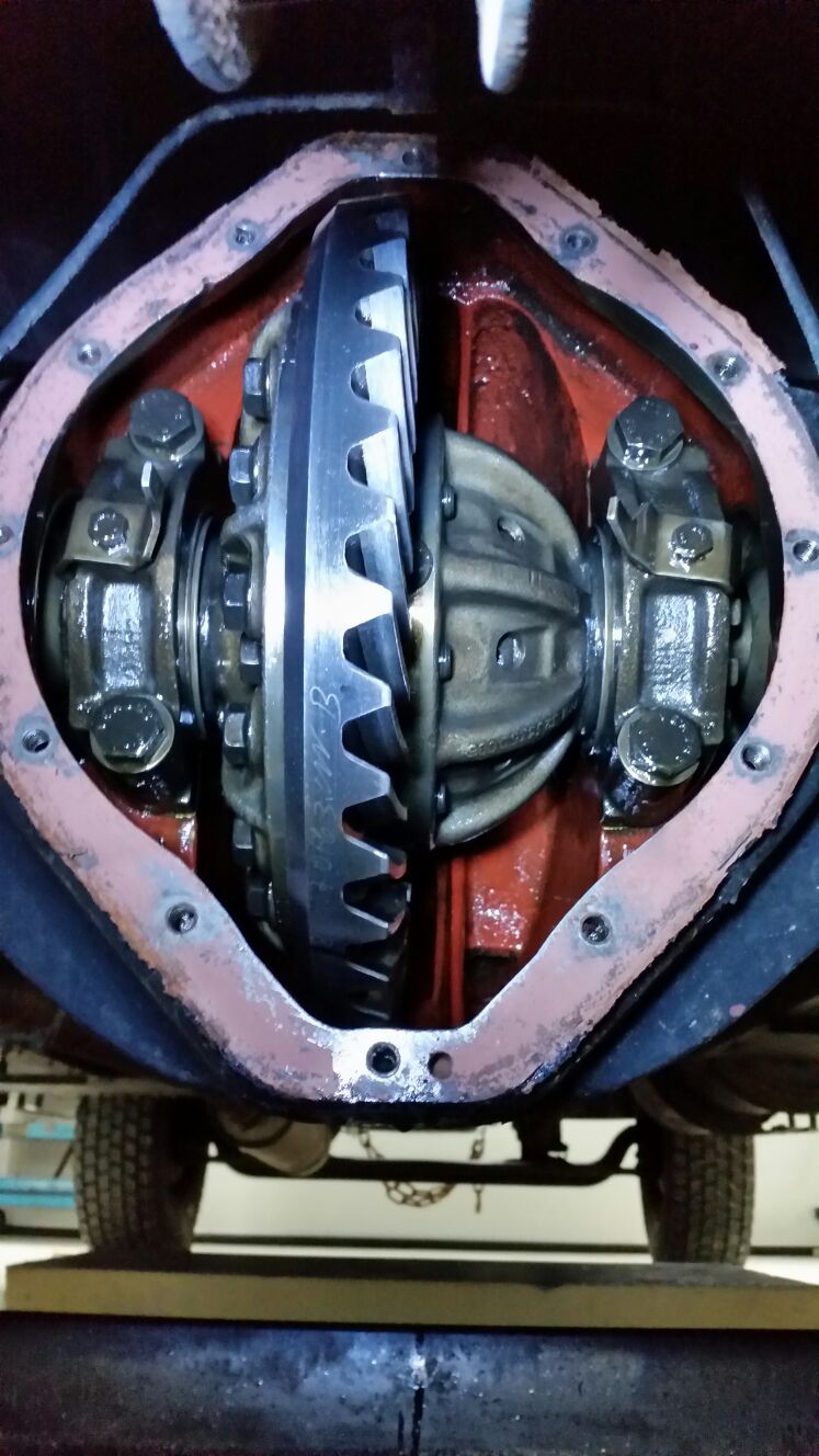

Ich habe auch noch eine Frage zu den Achsen
Es gibt eine HL 4/1-7,6
und eine 4/4-8,8
und eine 4/4S-8,8
was bedeuten diese Zahlen hinter dem Schrägstrich ?
Hintergrund ist das ich durch falsche Betätigung der Sperren ( oder waren es die Kinder )
die Achse wohl geschrottet habe. Jedenfalls sieht sie so aus
Die Schaltklaue liegt zerbröselt im Gehäuse
Hat jemand eine HL 4 über ?

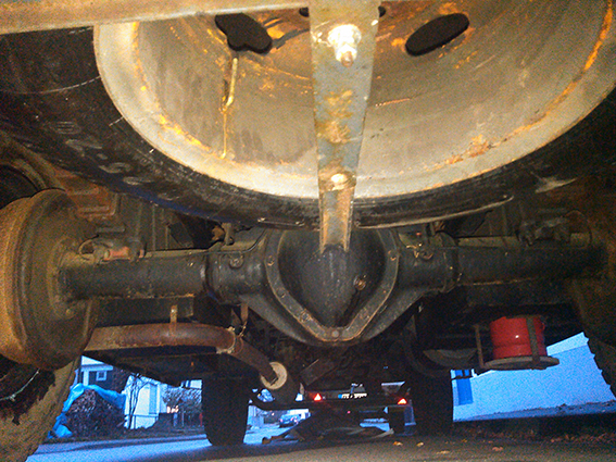

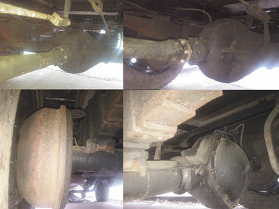

#36 Beitrag von JRHeld » 2016-03-08 23:36:52
entweder ich täusch mich, und bei mir ist HL3 und nicht HL4 drunter,
oder die sehn so unterschiedlich nicht aus...
Was ist denn das für ne merkwürdige verlängerung der Kardanwelle an der Hinterachse?

#37 Beitrag von Pirx » 2016-03-09 7:54:18
JRHeld hat geschrieben:Moin,
Jakob
Hallo Jakob!
HL3 und HL4 sehen sich ähnlich, jedoch ist der Differentialkorb der HL3 schmaler. Außerdem fehlt bei der HL3 wie gesagt der Hypoidversatz.
Wenn Du so eine "Kardanwellenverlängerung" an Deinem Kurzhauber nicht hast, bist Du HL4-Besitzer. Bei HL4 und HL5 werden die Lager des Ritzels mit einem Gewindering verspannt. Bei der HL3 mit einem stirnseitig aufgeschraubten Ring. Das ist das Teil, was Du als Kardanwellenverlängerung bezeichnet hast.

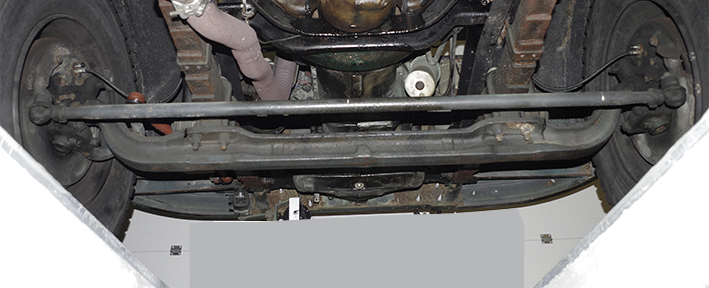

#39 Beitrag von Wum » 2016-03-15 22:39:25
Zum Thema Achsen hier eine AL2 (Allrad Fehlanzeige, hoffe Ihr verzeiht :angel: ). Laut Datenkarte sogar verstärkt :unwuerdig:
Hannes
Beiträge: 17918
Re: Gewichtsunterschied Benz HL3 zu HL4 / HL5 Achse?
#40 Beitrag von Pirx » 2016-03-15 22:45:34
Wum hat geschrieben:Zum Thema Achsen hier eine AL2 (Allrad Fehlanzeige, hoffe Ihr verzeiht :angel: ). Laut Datenkarte sogar verstärkt :unwuerdig:
Hannes
Das ist allerhöchstens eine VL2.
Siehe auch 8 Beiträge weiter oben die Erklärung zu den Achsbezeichnungen.
