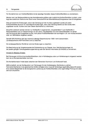

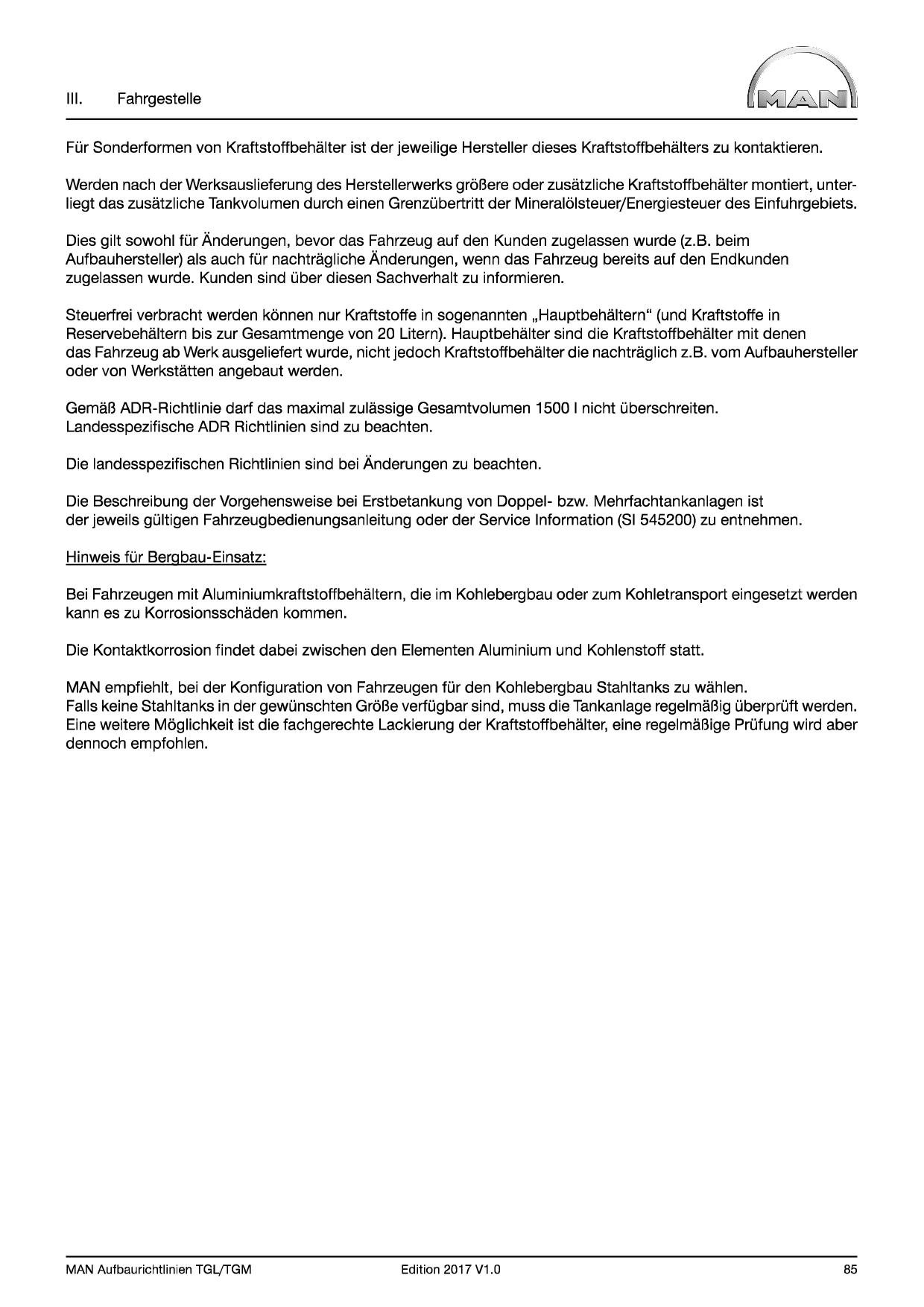

Damit hast du doch nur dokumentieren lassen, das die Tanks rechtmäßig sind und vom Aufbauhersteller (der in diesem Fall du selbst bist) angebracht wurden. Da hast aber auch dokumentieren lassen, das es sich nicht mehr um den Tank handelt mit dem dein 917 das Werk verlassen hat. Nur dieses Tankvolumen ist steuerfrei.
Steht unmissverständlich in der Aufbaurichtlinie von MAN:
Zitat:
"Werden nach der Werksauslieferung des Herstellerwerks größere oder zusätzliche Kraftstoffbehälter montiert, unterliegt das zusätzliche Tankvolumen durch einen Grenzübertritt der Mineralölsteuer/Energiesteuer des Einfuhrgebiets.
Dies gilt sowohl für Änderungen, bevor das Fahrzeug auf den Kunden zugelassen wurde (z.B. beim Aufbauhersteller) als auch für nachträgliche Änderungen, wenn das Fahrzeug bereits auf den Endkunden zugelassen wurde. Kunden sind über diesen Sachverhalt zu informieren.
Steuerfrei verbracht werden können nur Kraftstoffe in sogenannten „Hauptbehältern“ (und Kraftstoffe in Reservebehältern bis zur Gesamtmenge von 20 Litern). Hauptbehälter sind die Kraftstoffbehälter mit denen das Fahrzeug ab Werk ausgeliefert wurde, nicht jedoch Kraftstoffbehälter die nachträglich z.B. vom Aufbauhersteller oder von Werkstätten angebaut werden."

burkhard
Beiträge: 4169
Wohnort: ME
Re: Anforderungen bei Eintragung des Zusatztanks?
#36 Beitrag von burkhard » 2021-05-05 16:31:12
Wenn der Zöllner unsicher ist wird er halt Kraft seines Amtes schätzen, mit welchem Tankvolumen das Fahrgestell das Werk verlassen hat. Wenn man damit nicht einverstanden ist kann man im Nachgang Einspruch erheben, dann ist man aber auch in der Beweislast.

burkhard
Beiträge: 4169
Wohnort: ME
#39 Beitrag von burkhard » 2021-05-05 22:31:30
Hallo Uwe,
es gilt das Tankvolumen, mit dem dein Fahrzeug ausgeliefert wurde. Man kann sich nicht aus den möglichen Bestelloptionen diejenige aussuchen, die einem am besten passt. Wenn der Auslieferungszustand nicht mehr bekannt ist wird eben geschätzt was plausibel ist. Wie ich schon sagte, kannst du im Nachgang dagegen Einspruch einlegen, hast dann aber die Beweislast. Kannst du den Auslieferungszustand deines Fahrzeuges nicht nachweisen bleibt es eben bei der Schätzung.
