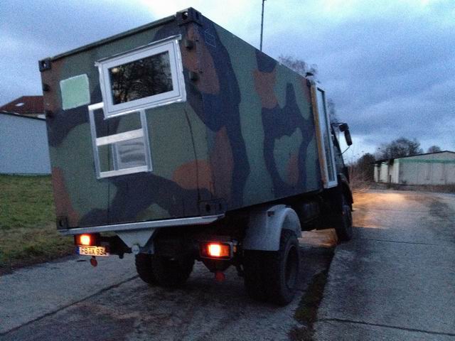

@Holger: Bei allem Respekt, den gezeigten Verwindungstest finde ich wenig aussagekräftig. Dazu ist die Stufe (geschätzte 30, maximal 40 cm) einfach viel zu niedrig. Mindestens 80 cm sollten es bei so einem Test schon sein.

... sehe ich das richtig, dass die hintere Kofferlagerung auf die Anhängerkupplung bzw. deren Anbauplatz zugreift ? ...
... dass das statisch wunderbar passt glaube ich gleich, da brauchts auch keine 80 cm Verwindung ... Verwindung kann eine Dreipunktlagerung gut, egal wie herum diese montiert ist ... ruhiges Fahren auf schlechter Wegstrecke, da hat manche Dreipunktlagerung Schwachstellen ... ich kenne etliche, die erst mit massiven Dämpfern zu beruhigen waren ... Loslager hinten macht das alles nur noch schlimmer ...

Jepp, habe die Aufhängung der AHK genutzt. Da bin ich exakt im Drehpunkt der Verwindungen des Fahrgestelles.
@Burkhard
das war ja auch nur ein erster zaghafter Test. Da geht mehr! Aber das waren schon deutlich mehr als 40 cm. Wenn ich das nächste mal an der Ecke vorbeikomme, messe ich das mal nach.

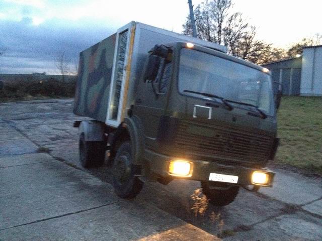

... wenn ich das Bild von Felix 170-er in Maximalverschränkung angucke und sehe, dass Vorder- und Hinterteil der jeweiligen Achse folgen, dann gefällt mir das sehr gut ...
... bei Dir hängt das ganze Auto an der Vorderachse und wird in Verschränkungssituationen deutlich schneller kippen ... schon den Anblick der "frei pendelnden" Achse finde ich "schräg" ...

Das ist ein Verschränkungstest. Im Begleittext steht 92 cm.

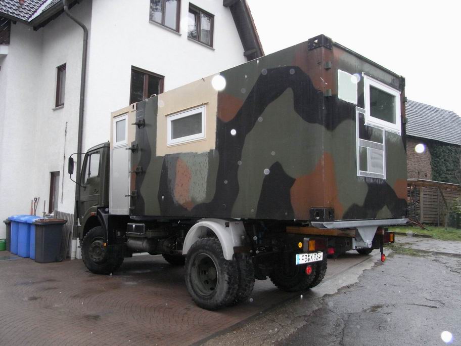

Stimmt. Der direkte Vergleich der Bilder vor und nach dem Umbau Festlager vorne/hinten unter sonst gleichen Bedingingen (gleiches Fahrzeug, gleicher Erdhügel, etwa gleiche Perspektive) ist ganz interessant.
Festlager vorne:
Festlager hinten:

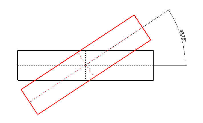

Wir Theoretisieren weiter: der Drehpunkt des Rahmens liegt in 900 mm Höhe, der Rahmen hat eine Breite von 900 mm. Wenn sich der Rahmen an der Außenkante um 30 mm mehr bewegt (bezogen auf die Positionen der Aufnahmen), dann bewegt sich mein Schwerpunkt des Aufbaus (der etwa rechnerisch 413 mm höher liegt) um ca. 25 mm seitlich. Der Gesamtschwerpunkt des Fahrzeuges bewegt sich ca. 12 mm seitlich
Was ich jetzt hier nicht eingerechnet habe ist, dass mein FM2 ca. 80 mm tiefer sitzt, weil meine Lagerung flacher baut, das ist dann wieder zu meinen Gunsten. Überhaupt will ich nicht um ein paar mm feilschen, es geht mal um eine Größenordnung.
Wenn ich im Gelände fahre und in Schräglage komme und 12 mm Schwerpunktverschiebung "kriegsentscheidend" sind, dann fahre ich am absoluten Limit. :ohmy: Das muss jedem klar sein. Es ist also nicht so, dass mein Auto bei 20° Schräglage umfällt, wenn ein 1017 mit FM2 auf der Pritsche noch bei 30° problemlos fährt. 12 mm Schwerpunktverschiebung (in 1313 mm Höhe) entspricht etwa 0,5° mehr Schräglage !!!!!!! :p
Ich hoffe ich konnte MEINE Gedanken halbwegs verständlich rüberbringen - ich musste auch mehrere Anläufe machen!

da muss ich Dir leider widersprechen. Eine "Verwindung" um 250 mm auf die Rahmenlänge bedeutet, dass der Rahmen um ~34° gedreht wird. Bedenke bitte, dass der Rahmen nur 900 mm breit ist, da sind 250 mm Auslenkung schon eine Menge!
Gehen wir davon aus, dass der Rahmen diese Verschränkung über eine Länge von 6000 mm hat, der Radstand eines 1017 aber 3600 mm ist. Daraus folgt, dass sich der Rahmen zwischen den Achsen um 150 mm verschränkt. Nehmen wir weiter an, dass die Achsen FEST (OHNE Federung) mit dem Rahmen verbunden seien, dann ergäbe das bei einer Spurbreite von 2300 eine Verschränkung von fast 800 mm an einem Rad (vorausgesetzt, eine Achse steht fest auf dem Boden und die andere wird einseitig angehoben). Aber selbst ein leeres 1017A Fahrgestell hat 5 to und die Federung arbeitet dabei. Also ist die Verschränkung deutlich größer als diese 800 mm. Und auf dem Bild weiter oben wurden die 920 mm des 12M18 ja als vorbildlich dargestellt.
Und dann nochmal zum Punkt Vergleich Raute mit Dreipunkt:
Eine Rautenlagerung kann man auch als zwei aneinandergebaute Dreipunktlagerungen sehen. Sinn ist, die Bewegungen zu Minimieren. Alles klar. Aber was die Mechanik angeht, hat eine Rautenlagerung ein Festlager in der Mitte und eine Dreipunktlagerung das Festlager vorne oder hinten. Deswegen lassen sich Raute und Dreipunkt schon vergleichen. Denke Dir mal bei der Raute die vordere Wippe weg. Das funktioniert nachwievor und dann hast Du aber plötzlich eine Dreipunktlagerung. Die Kräfte sind identisch, die an diesen Stellen aufgenommen werden. Das Festlager der Raute wie auch das Festlager einer Dreipunktlagerung leiten die Kräfte der Wankbewegung ins Fahrgestell. An dieser Stelle ist der Abstand zwischen Aufbau und Fahrgestellt IMMER gleich. Und diese Stelle ist fürs Kippen durch Schwerpunktverlagerung verantwortlich.
LG, Holger

burkhard hat geschrieben:Stimmt. Der direkte Vergleich der Bilder vor und nach dem Umbau Festlager vorne/hinten unter sonst gleichen Bedingingen (gleiches Fahrzeug, gleicher Erdhügel, etwa gleiche Perspektive) ist ganz interessant.
Festlager vorne:
Festlager hinten:
tja was man nicht so alles baut, was absolut keinen Wert hat :mad:
nach dem ersten Test bin ich einige male mit leichtem Schwung auf den ca. 1m hohen Hügel gefahren und habe mir danach die Video Aufzeichnung angesehen. Habe mir dann vorgestellt wie die ca 2to Shelter schön mit Schwung hinterherkommen, und habe den Mist den ich da gebaut habe sofort geändert. Was sich mittlerweile bei einigen Reisen bewährt hat. Mit der jetzigen Konstruktion, Festlager hinten, kann man Dünen von 2m Höhe problemlos diagonal fahren. :eek: Ok muß man sich erst mal dran gewöhnen, aber geht super. Mit Festlager vorne hätte ich den Deutz bestimmt 10 mal weggeschmissen.
Gruß Frank
"der glücklich ist das man dumme Pläne schmieden kann, aber auch umschmeißen." :rock:
