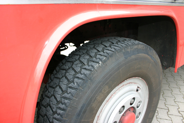

- die Beschriftung "ECOLINER" am Kühlergrill deutet auf den Vierzylindermotor OM904LA hin. Mich persönlich würden die zwei fehlenden Zylinder gegenüber dem Vorgänger OM366A und die vorhandene Motorelektronik stören, aber das sieht sicher jeder anders. Der Motor wird vermutlich die Abgasstufe EURO 3 erfüllen, ist eventuell noch weiter aufrüstbar, falls das wichtig ist.
- die Felgen sind Sprengringfelgen, was für einen ab Werk einzelbereiften LKW der LK-Baureihe ungewöhnlich ist. Die üblichen Bereifungen 335/80R20 und 365/80R20 werden normalerweise ab Werk auf einteiligen Felgen montiert. Es könnte sich also hier um die ebenfalls lieferbare Reifengröße 12,00R20 handeln, was auch dem optischen Eindruck im Video entspricht. Diese Reifengröße halte ich persönlich für ideal, aber auch da gibt es verschiedene Ansichten.

#40 Beitrag von tonnar » 2014-12-30 14:04:46
Pirx hat geschrieben:Es könnte sich also hier um die ebenfalls lieferbare Reifengröße 12,00R20 handeln
Da hab ich wohl nicht richtig hingesehen. Wenn das 12.00er sind, dann wäre das wirklich eine ideale Größe. Aber warum bestellt eine Feuerwehr sowas?

Ich meine auf diesem Bild 335/80 R20 erkennen zu können, wenn man hineinzoomt. Ungewöhnliches Profil für diese Reifengrüße.
http://www.feuerwehr.de/markt/b/41432_1415799647.jpg

Du liegst richtig, auf den Reifen steht 335/80R20. Mein Blick war also doch nicht so trübe.
Das Profil sieht nicht nach MPT-Reifen aus, die man sonst in dieser Größe kennt. Keine Ahnung, was das für eine Felgengröße ist (evtl. 10-20) und ob da was größeres drauf passt.

die alte Bezeichnung dieser 335er war 12/80R20 - ohne MPT. Das Profil dürfte ein Runderneuertes sein, ein Michelin XZE ist es jedenfalls nicht. Die Felge dürfte trotzdem eine 11-20 SDC sein, auch wenn die montierte Größe eigentlich nicht darauf gehört.

Ein Hallo und gutes neues Jahr an Dich, Campo und an alle anderen "Antworter".
Ich bin heute auf die Seite mantoco.com gestoßen. Sehr lesenswert vor allem auch, welche Gedanken dem Inhaber der Seite im Vorfeld eines WOHNmobilkaufs durch den Kauf ging. Kann ich mich 100%ig mit identifizieren, hatte ich auch alle und habe sie noch. Seine finale Entscheidung lässt mein Geldbeutel allerdings definitiv nicht zu.
@Campo: Also ich habe schon viel nach Allrad-Wohnmobilen gegoogelt. Wo gibts da Neufahrzeuge ab 65TEUR? Das sind bei Mobile.de alles T5 California, nichts, was den Begriff WOHNmobil rechtfertigt und ein oder zwei Schlafkabinen für Pickups. Ein CS Independent kostet bereits 80TEUR+. Unter dem Begriff "Expedition" finden sich gebrauchte Allrad LKWs. Neu ist keines, das erste interessante ab 90TEUR, drei weitere zwischen 149 und 160TEUR. Teuerstes Mobil eines Schweizers: extrem günstige 643TEUR. Da nehm ich doch drei von :D .
Bei denen Gebrauchten ab 26 TEUR ist das Ergebnis durchwachsen. Es ist leider keins dabei, wo ich sagen würde " Da komm ich gerne nach Haus (ins Wohnmobil)". Und mein finaler Einsatzzweck ist tatsächlich in dem Auto zu wohnen (siehe mantoco.com).
Wenn ich den Fahrzeugpreis von 19TEUR unverhandelt hinnehme und dann in die Preisliste von Ormocar schaue, kostet eine entsprechende Leerkabine geschätzte 20TEUR. Wären dann also rund 40 TEUR. Fehlt dann noch der Innenausbau und da hat Mark mit seinen weiteren 20 TEUR vermutlich recht. Macht zusammen 60TEUR.
Und wegen der 20TEUR für eine Leerkabine (ja ein Zeppelin Shelter kostet etwa 10% davon) greife ich den Faden hier nochmal auf. Stichwort: geringe Innenraumhöhe des Feuerwehrkoffers und der hier geäußerten Zweifel einer Weiterverwendung des vorhandenen Koffers.
Ich möchte auf den Koffer nicht verzichten, vor allem nicht auf das begehbare Dach.
Soweit ich das beurteilen kann hat der Feuerwehrkoffer außer der Vorder- und Rückwand zwei Zwischenwände. Wenn man die Rollwände entfernt und die Seiten mit Festwänden beplankt: warum würde das nicht gehen bzw. was müsste gemacht werden, damit das geht?
Die Seitenwände sind ca. 144 cm hoch. Könnte man das vorhandene Dach zu einem Hubdach umbauen ähnlich wie es bei Actionmobil - von denen stammt das Fahrzeug von mantoco - hier http://actionmobil.com/2-achser/atacama zu sehen ist? Muss nicht hydraulisch sein, könnte auch per Handkurbel gemacht werden, wenn es nach mir geht.
Mich interessiert, ob bzw. wie so etwas technisch gemacht werden könnte und mit welchen Kosten so etwas wohl verbunden wäre. "Zur Verfügung" stehen maximal 20TEUR, die ich ansonsten jemandem wie Ormocar geben müsste. Meine Hoffnung wäre, dass der Aufwand signifikant geringer ist.
Vielen Dank für Eure Einschätzungen!
