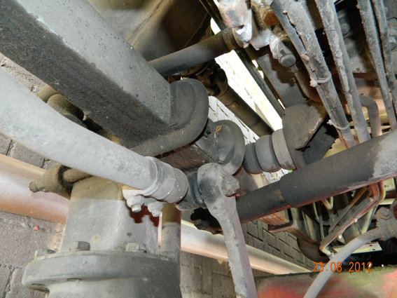

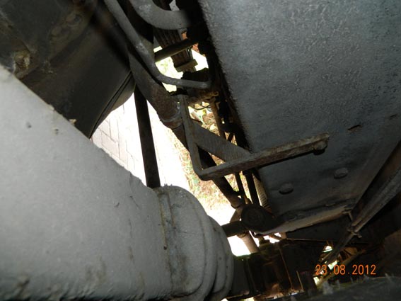

Buch
Buch
Hinterachse
Hinterachse
Vorderachse
Vorderachse

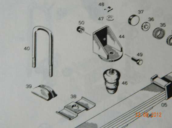

Ich meine, ich hätte das schon mehrfach hier und im Vorgänger-Forum gepostet?
Das Ding heißt bei Mercedes-Benz A 000 324 02 08 Zusatzfeder Hinterachse, stammt von 1969 und ist nach nunmehr 43 Jahren selbstverständlich immer noch lieferbar für schlappe 149,11 EUR pro Stück + Mwst. und findet sich in der Sonderausstattung SA 19184/01 Fahrgestellteile für Großraumkrankenwagen.
Hersteller ist die Firma Phoenix in Harburg, der dort nennt sich das Teil "Megi-Zusatzfeder Typ Mg 660". Ist direkt vom Hersteller möglicherweise deutlich günstiger zu bekommen?
Bei einer Einfederung von 65 mm erzeugt das Teil immerhin eine Federkraft von 1000 kp, es genügt also nicht, einfach einen Radiergummi als Ersatz zu nehmen.

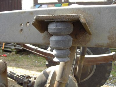

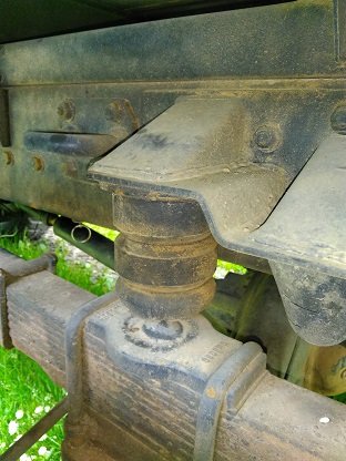

Mittlerweile gibt es ja zwei Fotos:
Einmal vom Originalteil: Bild
und einmal von Kais Lösung: Bild
Interessieren würde mich nun, wie wichtig die Puffer/Zusatzfedern sind, insbesondere für das Leben der Stoßdämpfer... kann man die auch einfach weglassen? Oder schlagen die Stoßdämpfer (zu weit) durch und gehen kaputt, wenn die Puffer fehlen?
Die Variante von Kai sieht ja doch anders aus... funktioniert das so?

meine Puffer kosten ca. 35€ das Stück, plus die Stahlzwischenplatte, die man beim Apparatebauer seines Vertrauens aus der Schrottkiste ziehen muss. Das auf dem oberen Bild ist im übrigen nicht das original-Teil, die sind zwar auch kegelförmig, aber glatt und mit einer abgerundeten Spitze. Und kürzer sind sie mein ich...
Wenn ich den Preis des Originalteils höre (von dem mir mein Mercedes-Mann vor drei Jahren sagte, es wäre nicht mehr lieferbar!!!), bin ich mit meiner Lösung zufrieden. Bei unserem Auto ist die Feder da glaub ich noch nie dran gewesen, der ist einfach zu leicht.

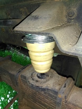

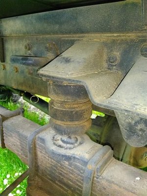

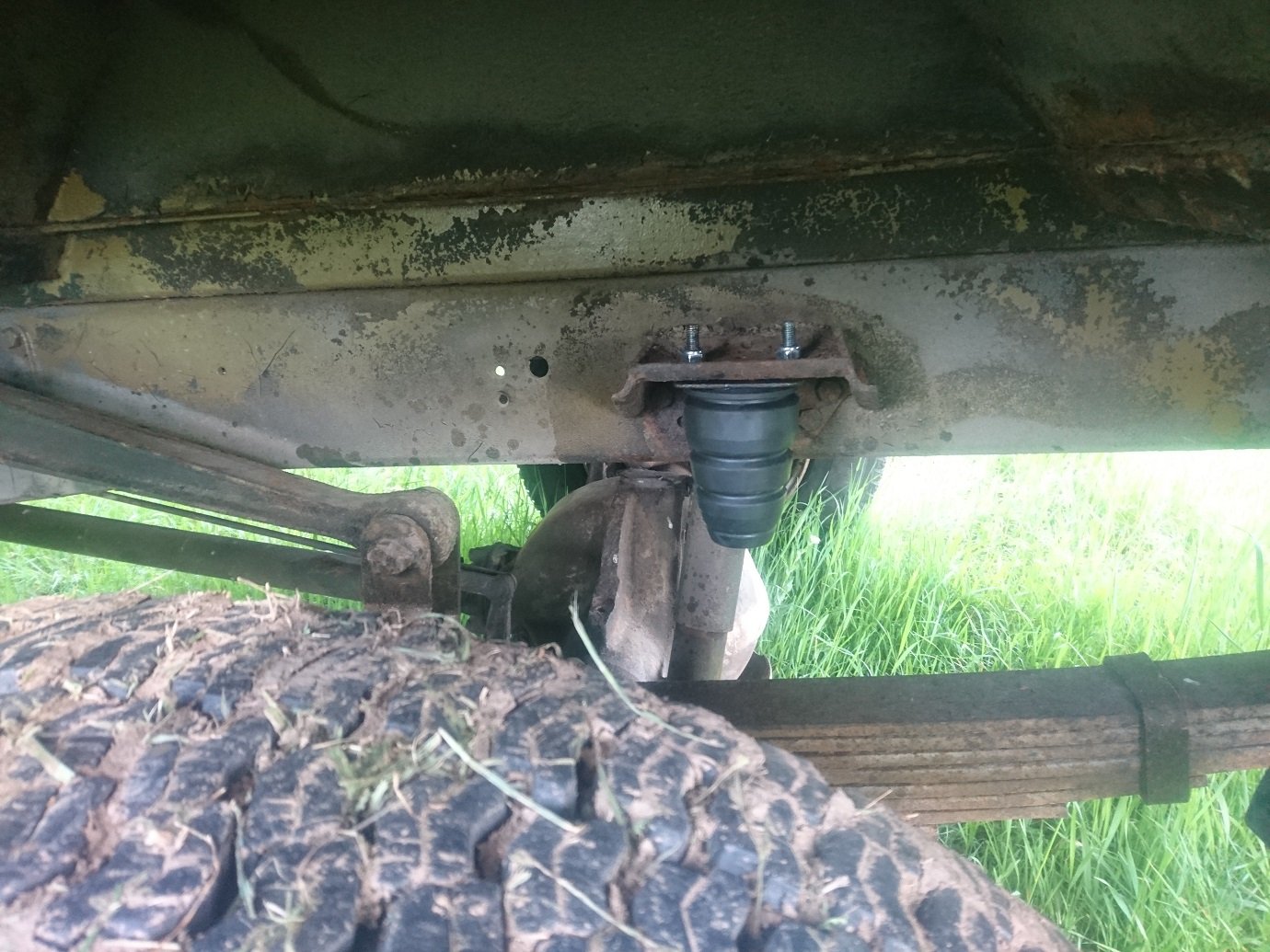

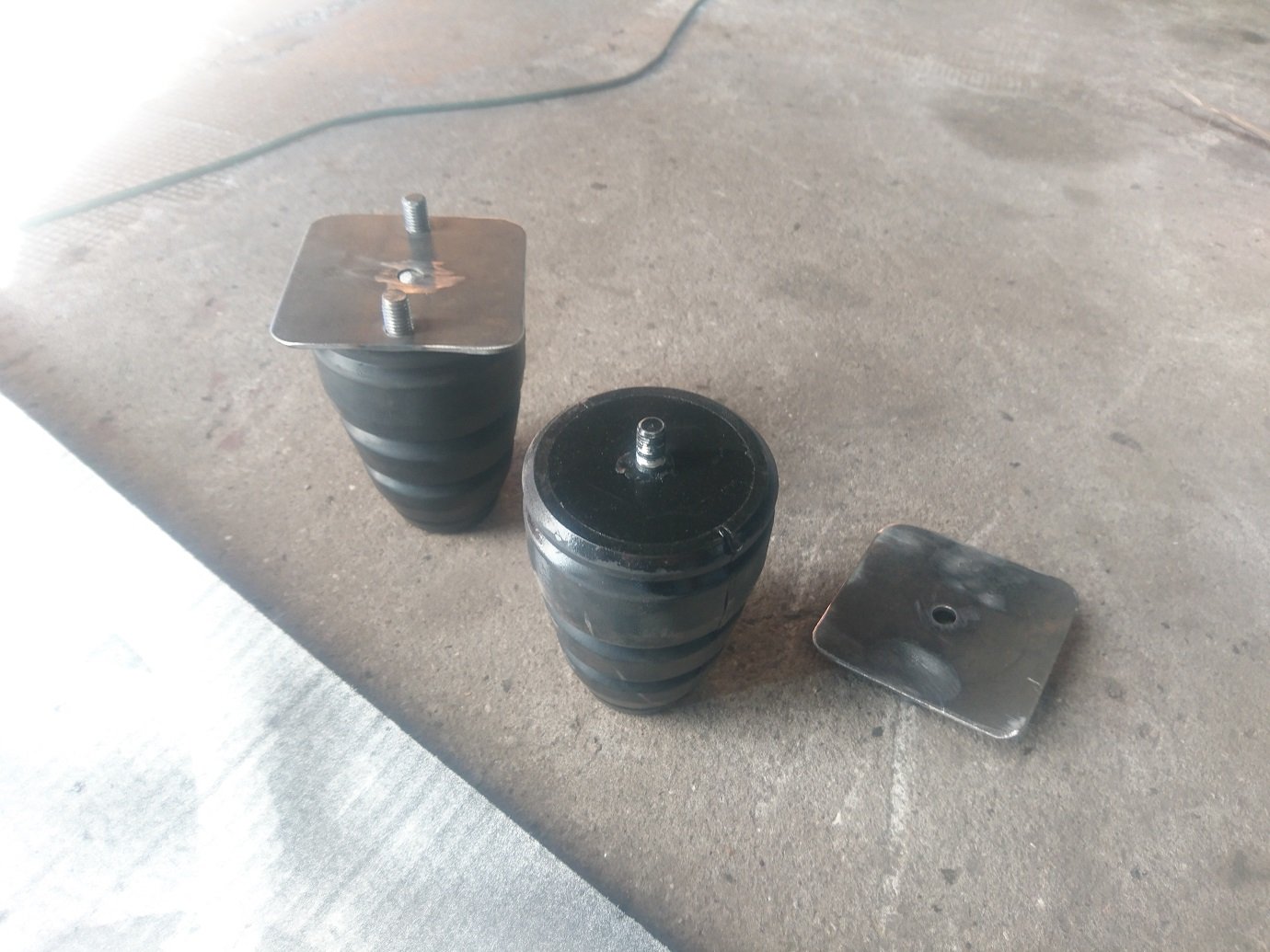

ich wollte mich mal mit meiner Lösung zurückmelden, vll kommt die ja auch noch für andere in Frage.
Von Haba-tec habe ich ein Angebot erhalten. Für zwei Gummihohlfedern 150€ + Versand und Mwst.
Das war mir allerdings immernoch zu teuer und ich habe auch eine günstigere und wie ich finde sehr zufriedenstellende Lösung gefunden.
Vom Fiat Ducato Bj um die Jahrtausendwende bekommt man Anschlagpuffer, welche von den Maßen her gut passen. Zwei Stück kosten im Internet ca. 30€.
Die daran befindliche zentrische Befestigungsschraube habe ich auf wenige Millimeter gekürzt und dann mit einer selbst gebauten Adapterplatte verschweißt, welche an die original Befestigungspunkte passt. Zwischen Adapterplatte und Gummi habe ich zudem unmittelbar vor dem Schweißen Sikaflex aufgebracht, um somit zu verindern dass Feuchtigkeit dazwischen kommt.
Ich denke die Bilder sprechen für sich, vll finden sich Nachahmer.
Viel Spaß!

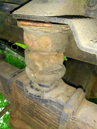

Ich hatte ein ähnliches Problem an unserem Renault TRM 2000 . Die Puffer lösten sich in Ihre Bestandteile auf und zerbröselten.
Man konnte sie von Hand abschrauben ( von einem 12mm Gewindebolzen am Rahmen). Originalersatz war nicht aufzutreiben.

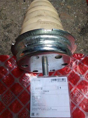

Der Tip mit den Transporterpuffern war es dann, ich wurde fündig unter Febi Nr. 36852.

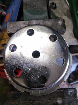

Diesen Puffer kann man leicht von der Trägerplatte trennen (nur "eingestöpselt"). Dann war an der Trägerplatte bloß der 10mm Gewindebolzen zu entfernen, auf 12mm aufzubohren und mit einer Mutter an den Bolzen am Rahmen anzuschrauben. Zuletzt den eigentlichen Puffer wieder in die Platte/Aufnahme einstöpseln - fertig.
Kosten für die Puffer: 2 x 13,-€
Dieser Febi Artikel könnte vielleicht auch noch für andere Lösungen interessant sein, weil die Platte/Aufnahme mit dem 10er Gewindebolzen und den 6 anderen Bohrungen alle möglichen Varianten zulässt.
