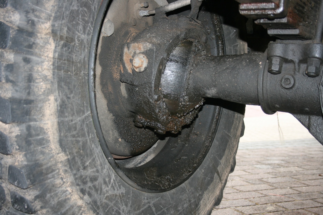

... war der Motor vom Anlassen kalt ? ... warm springt fast jeder Motor gut an ...
... ist die Schmocke in den Felgen eventuell Bremsflüssigkeit ? (sieht jetzt eher nach Fett aus, aber genau hingucken hat noch nie gesdchadet) ... dann wären wohl viele 100 EUR alleine an Material für neue Radbremszylinders und Bremsbeläge fällig ... je nachdem was die Kiste kosten soll, würde ich eine Bremsüberholung einrechnen oder mal in die Trommeln gucken ...

War wohl kalt. Ich denke das ist bloß fett bissl großzügig...
Die Bilder sind auch von NACH der Fahrt d.h. bissl Feuchtigkeit von der Straße ist auch dabei :angel:

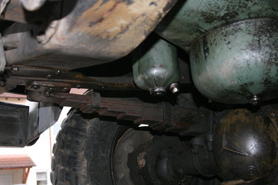

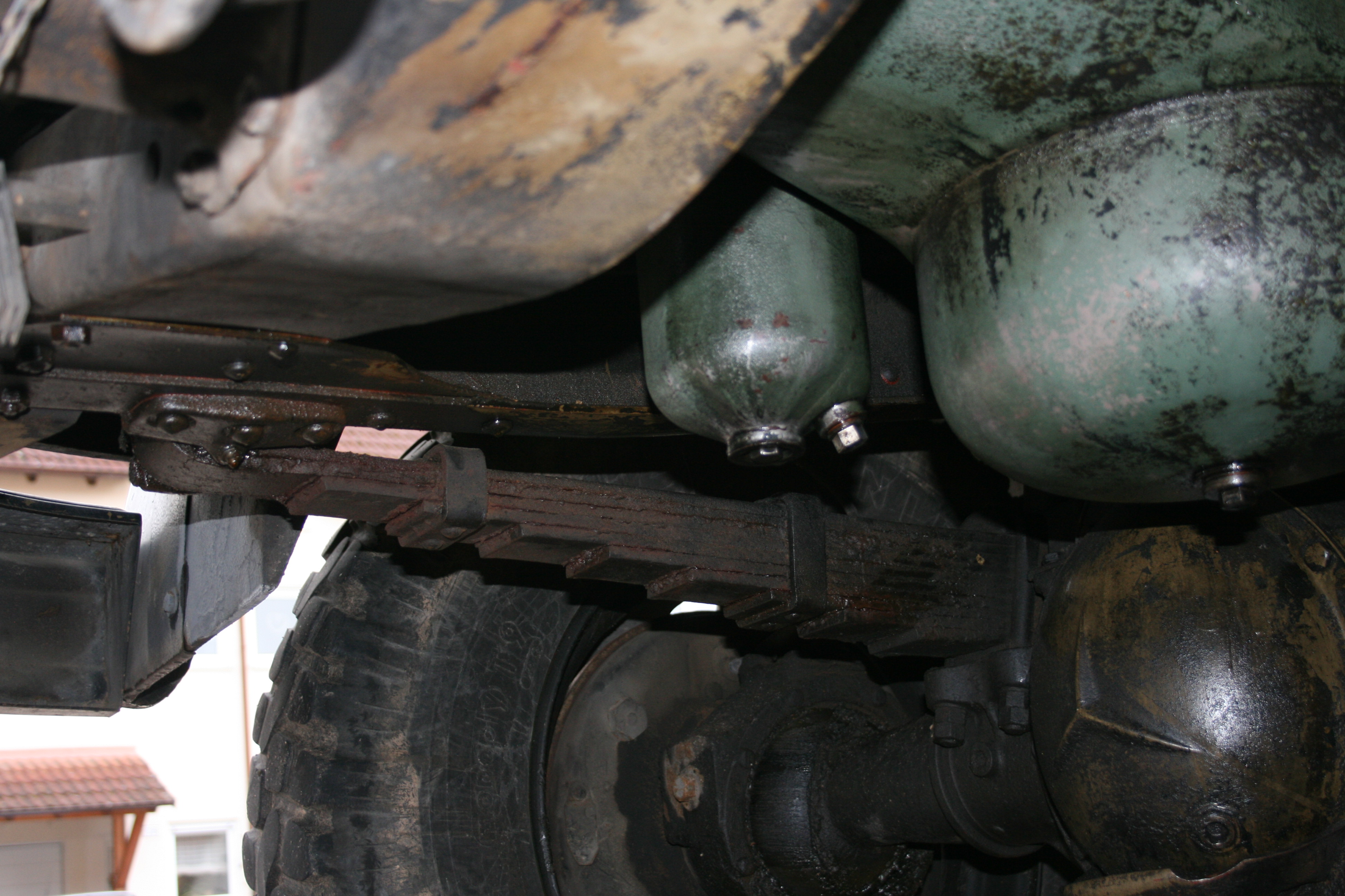

die Federn an der HA sind Fratze oder ist die S-Form der Federn Sonderausstattung am Kurzhauber? :joke:
Thomas

Prinzipiell kann ich mit den Federn momentan nicht viel machen.
Reparieren geht ja schließlich schlecht. Austausch wäre möglich, aber ich will mir gar nicht erst ausmalen was ich da investieren müsste.
Ich denke wir können damit schon noch eine "Weile" fahren. Bzw. Was kann denn passieren? :angel:
Beiträge: 17931
Re: LA710 Beifahrersitz
#43 Beitrag von Pirx » 2012-02-26 21:21:13
TobiasXY hat geschrieben:Prinzipiell kann ich mit den Federn momentan nicht viel machen.
Fahr mal auf eine LKW-Waage und kontrolliere die Hinterachslast. Es könnte sein, daß die Hinterachse überladen ist, das wäre eine Erklärung für die unnormale Form der Federn.
Falls nicht, kann es auch einfach Alterung/Materialermüdung sein. Damit kannst Du mit etwas Glück noch Jahre fahren, es kann aber auch demnächst eine Federlage brechen. Das merkt man erstmal nicht, wenn es eine der unteren Lagen ist. Wenn es aber die oberste Feder erwischt, fällt Dir die Hinterachse raus ...

Das hör ich teilweise ungern ;)
Ich glaube es ist u.a. Materialermüdung, denn der Vorbesitzer war nicht gerade zart zur Kleinen, vor allem mit geschätzten 160kg Ersatzreifen inkl. Felge am Heck und zudem noch 10tkm in 2 Jahren allein in der Wüste..
Die zwei Ersatzreifen werde ich erstmal abbauen, sind in Europa sowieso sinnlos :idee:
Ich muss mir das mal anschauen vll. lag es auch bloß an der Kamera :smoking:
Danke für die Aufklärung

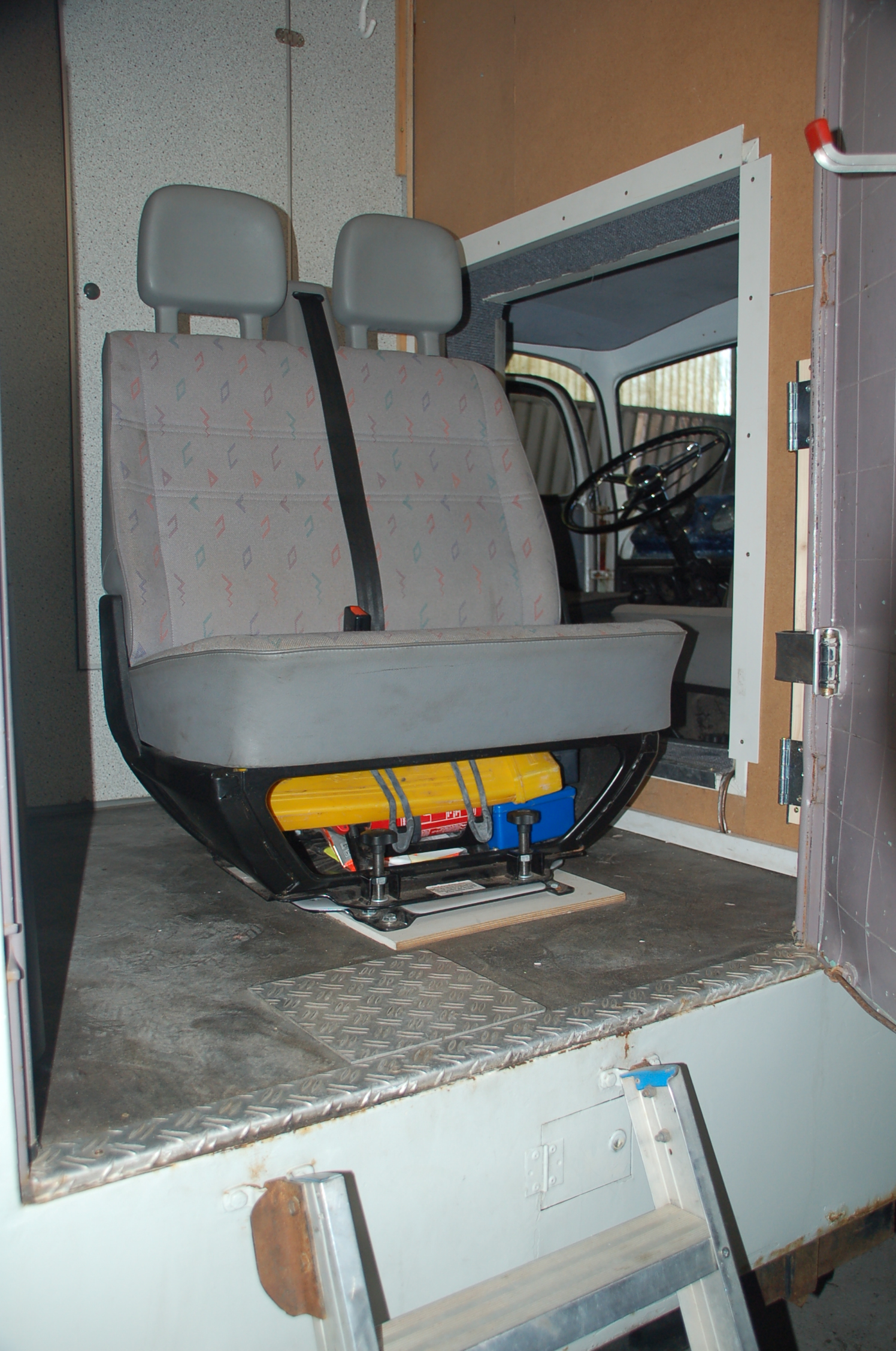

panzerknacker32 hat geschrieben:Hallo Tobias,
wir haben eine Doppensitzbank aus einen VW T4 von hinten verbaut. Sie geht von der Breite grad so rein, dazu muß aber der Schalthebel und der Türgriff modifiziert werden.
Der Vorteil an der Bank ist, dass man die Lehne klappen kann. Sie arretiert oben und unten so dass wir unseren Durchgang nutzen können..
Der Umbau hat alles in allem ca eine Tag gedauert, es mus viel gemessen und probiert werden bis es passt.
Vom Sitzkomfort kein Vergleich zum original - ein Einzelsitz kam bei uns nie in Frage, die Bank ist auf der Sitzfläche auch etwas ausgeformt und sehr gequem. Habe damals auch gleich zwei Dreipunktgurte eingebaut, das sich unsere Tochter schon ankündigte.
Viel Spaß beim messen und basteln

#46 Beitrag von panzerknacker32 » 2012-03-02 13:51:36
bin grad draussen gewesen und hab endlich die Bilder gemacht.

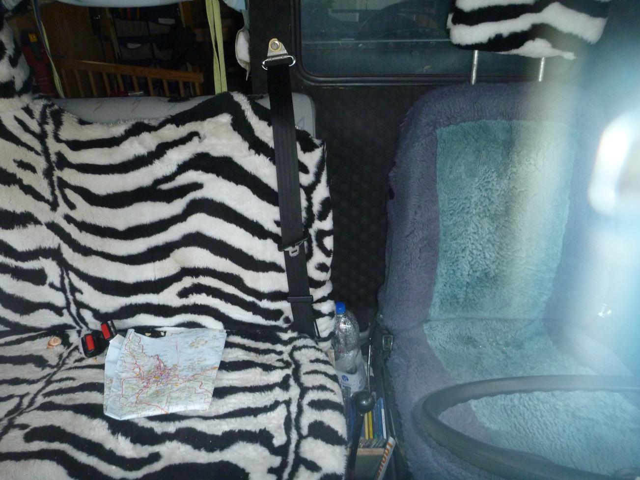

edit: Auch auf die Gefahr hin, mal wieder als Unwissender dazustehen, wo ist denn der Hebel für die Allrad-untersetzung hin?
panzerknacker32
Beiträge: 181
Registriert: 2007-02-09 12:27:37
Wohnort: Gilching
#48 Beitrag von panzerknacker32 » 2012-03-05 9:23:15
Hallo Tobias,
da ich das peumatische Verteilergertiebe habe befindet sich der Knopf zum schalten von Allrad und der Untersetzung nun im Amaturenbrett, siehe Pfeil

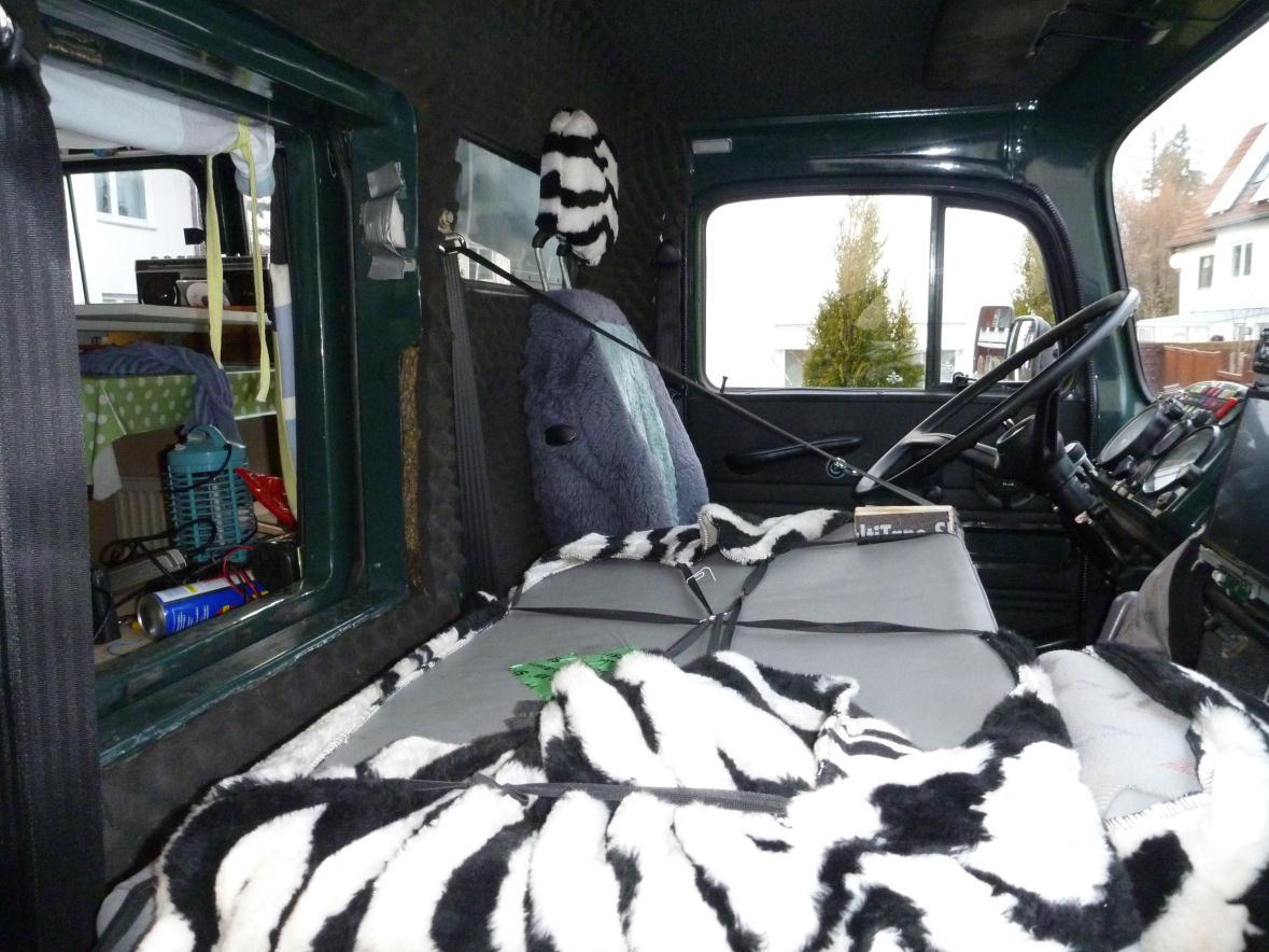

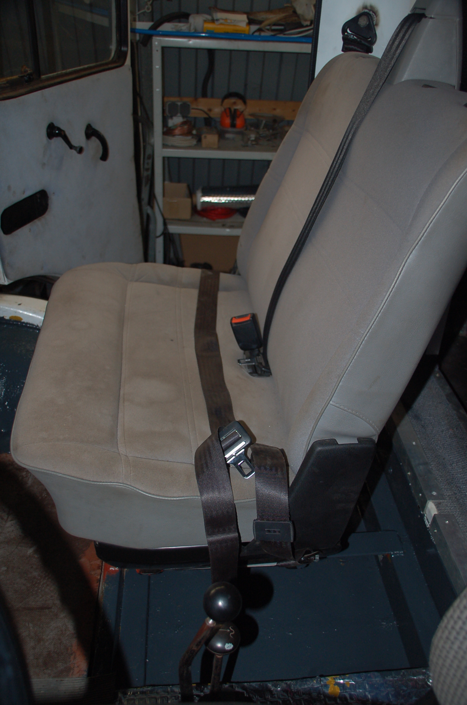

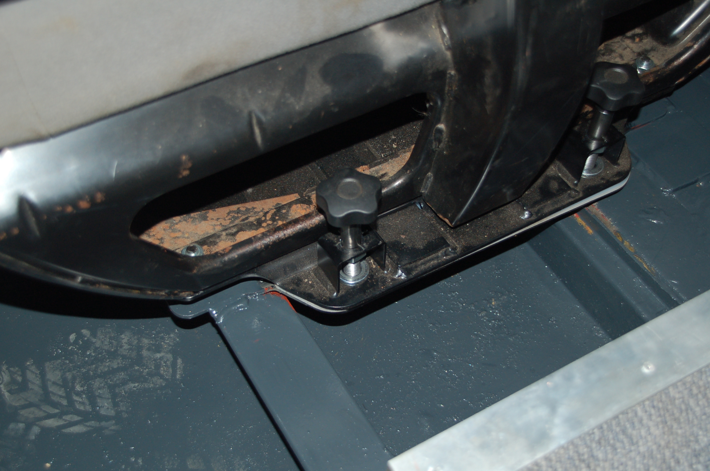

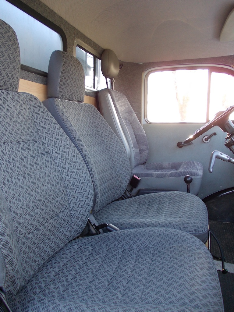

Mir sind doch glatt, zwei Sitze ausm Defender zugelaufen.
Passt einfach nur perfekt, es kann voll geschalten werden ohne Änderungen, der (Not)Durchgang ist weiterhin Nutzbar und es schaut einfach nur herrlich aus :)
Jetzt muss ich nurnoch einen passenden Dreipunkt...basteln, aber nicht diese oder nächste Woche :D

Zu den Federn an der Hinterachse: Also für mich sehen die völlig normal aus. Bloss die Perspektive auf dem Foto ist ein wenig komisch. Ich finde aber das die kein bisschen hängen oder so. Bevor Du da was anleierst, mach noch mehr aussagefähige pix!
Kai
TobiasXY
Beiträge: 5554
Wohnort: Bawü
#53 Beitrag von TobiasXY » 2012-03-24 2:03:38
Hi Lunschi,
ich habe mich irgendwo schonmal dazu geäußert, es war wirklich nur die Perspektive. Die sehen in Realität einfach Top aus :D
Aber danke fürs Feedback :hug:

TobiasXY hat geschrieben:Mir sind doch glatt, zwei Sitze ausm Defender zugelaufen.
Da ich überlege meine Sitze zu ändern würden mich Bilder sehr interessieren!
Gruß Kai-Uwe
TobiasXY
Beiträge: 5554
Wohnort: Bawü
#55 Beitrag von TobiasXY » 2012-03-24 20:55:47
Gern doch :D
Wie gesagt, ich habe wirklich einen Notdurchgang. Das wunderbare an den Defendersitzen ist die einfache Installation, das sie klappbar und durch die Konsole theoretisch bis vor zu schieben sind, damit der Durchgang genutzt werden kann (auf den Bild sind die Sitze nicht nach vorn geschoben sondern einfach nur arretiert)

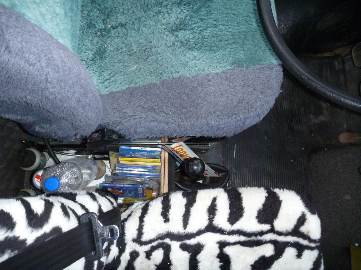

Da wir gerade mal wieder bei den Sitzen sind, was ist eigentlich unter dem Fahrersitz? Dieser Sitzt ja auch auf einem Podest (bei den Beifahrern sind ja die Batterien, aber beim Fahrer?) Würde den eventuell gern "tieferlegen" :lol:

TobiasXY hat geschrieben:Da wir gerade mal wieder bei den Sitzen sind, was ist eigentlich unter dem Fahrersitz? Dieser Sitzt ja auch auf einem Podest (bei den Beifahrern sind ja die Batterien, aber beim Fahrer?) Würde den eventuell gern "tieferlegen"
Hallo Tobias,
wenn Du zu Deinem LKW gehst und nachschaust, wirst Du unter dem Fahrersitz Platz für Werkzeug usw. finden. Manchmal sind da auch Prüfanschlüsse für die Bremse, dann sind im Kasten Leitungen verlegt, so daß man beim Beladen etwas aufpassen muß, damit die Leitungen nicht kaputt gehen.
Wenn es eine Feuerwehr gewesen wäre, sind normalerweise unter Fahrer- und Beifahrersitz Tanks montiert (40 Liter und 60 Liter). Super Sache, man kann dann im Winter die Diesel-Zapfpistole im warmen Fahrerhaus bedienen, weil der Einfüllstutzen unter dem Beifahrersitz liegt. :lol:

#57 Beitrag von TobiasXY » 2012-03-24 21:54:20
Danke. Ich schau nächstes Mal einfach nach, dann weiß ich genau bescheid. Aber Tanks sind da def. nicht :D

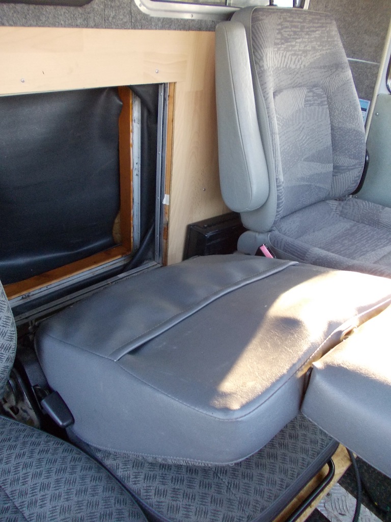

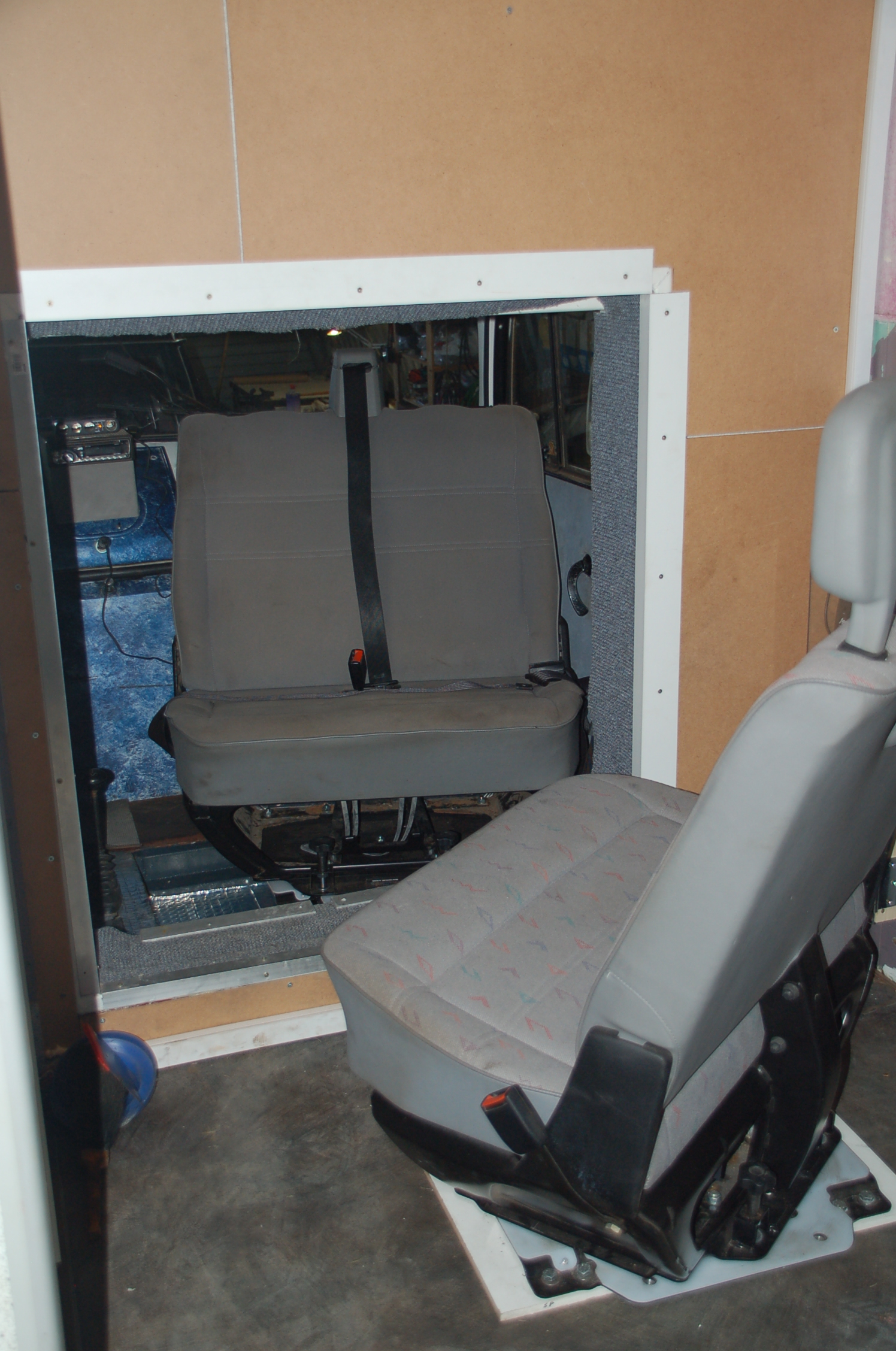

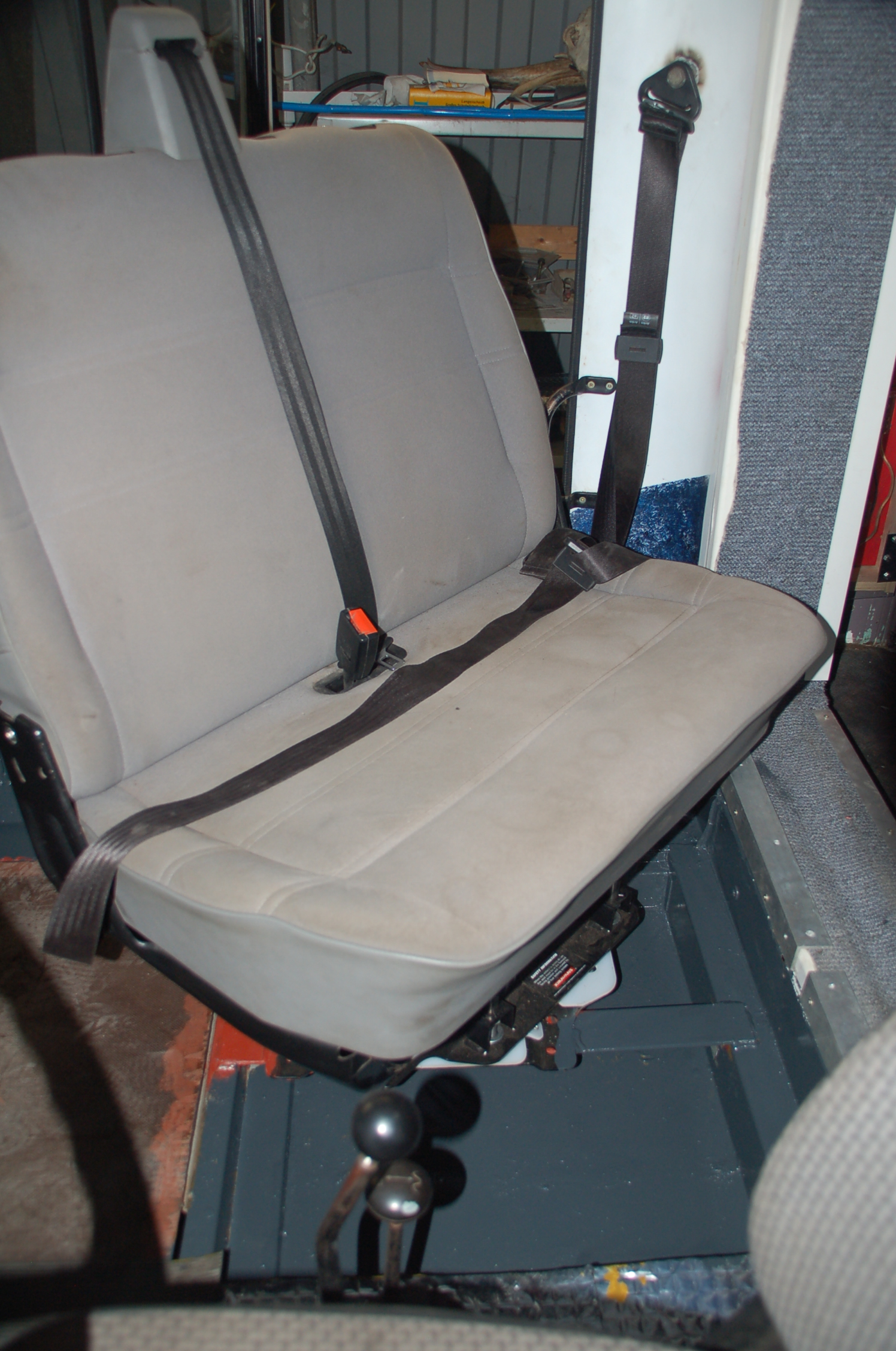

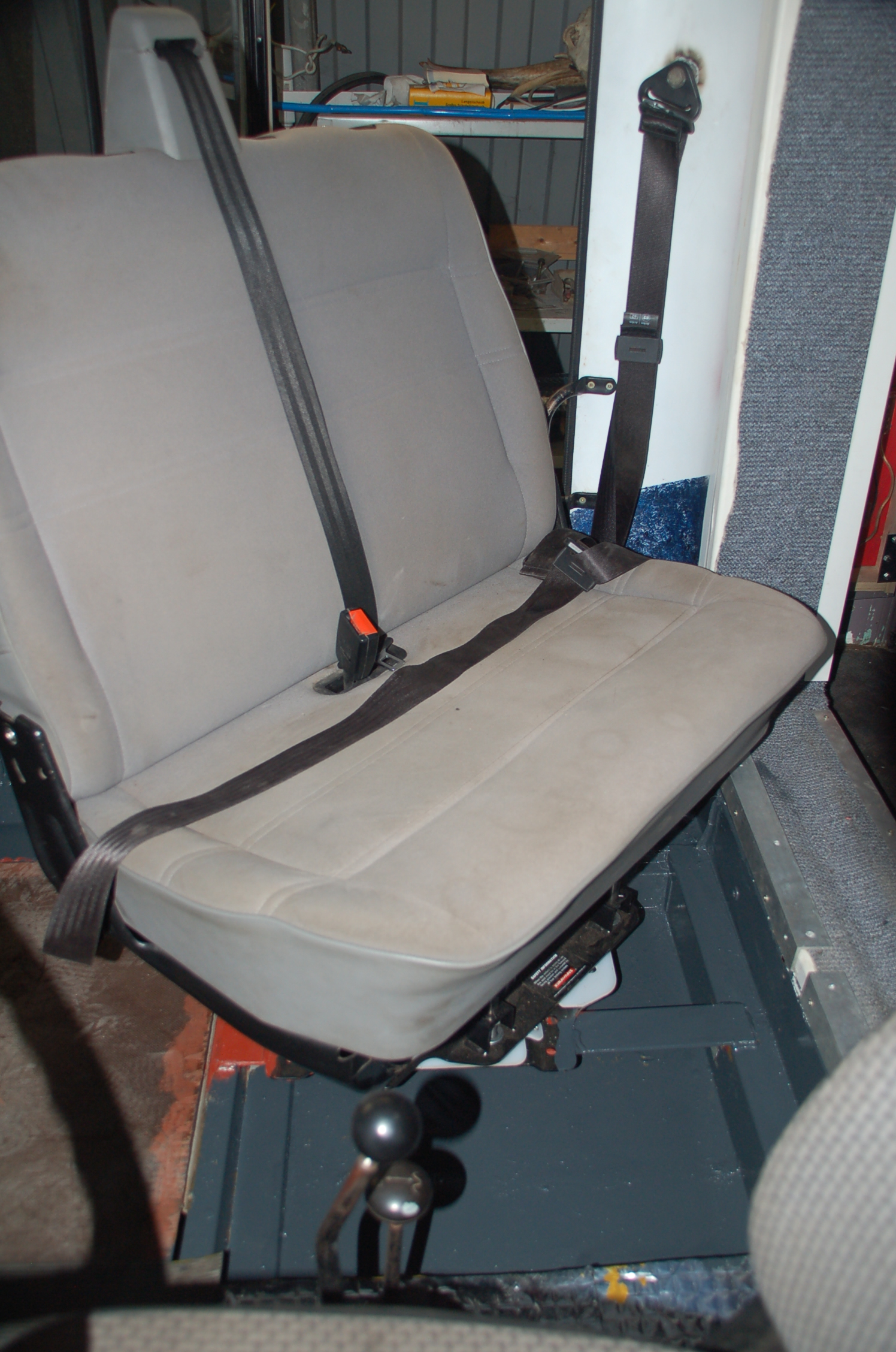

die Sache mit den Beifahrersitzen für den la 710 hat mich ebenfalls beschäftigt. Schließlich hat mich eine Variante aus dem t4-Forum überzeugt: Statt Drehsitz eine Drehsitzbank einzubauen. So können zwei Personen vorne sitzen (wenn es sich nicht gerade um XL-Varianten handelt. Aber für Übergrößen sind die Kurzhauber eh nicht geeignet) Die Sitzbank lässt sich auch bei geschlossener Tür problemlos drehen, sie ist 80 cm breit. Selbst im arretierten Zustand kann ich mich als "schmaler" Lkw-Fahrer noch daran vorbeischieben und in den Koffer klettern. Im Koffer selber habe ich ebenfalls eine t4-Drehsitzbank eingebaut und damit das Manko der fehlenden Doka einigermaßen egalisiert. Jedenfalls hab ich nun fünf Sitzplätze :D
Hier der Link, falls jemand Interesse hat.
http://www.drehkonsole.com/
Die Konsole wird mit vier Schrauben arretiert (zwei vorne, zwei hinten), der TÜV hat die Variante frei gegeben, jedenfalls für den Bulli. Bin gespannt, wie es beim Hauber aussieht.
Was ich besonder charmant finde, dass nun das Führerhaus in den Wohnbereich besser integiert ist, wie bei einem richtigen Wohnmobil ;-))
Im Koffer hab ich ebenfalls eine t4-Sitzbank eingebaut, hier allerdings mit Schrauben am Träger befestigt, während ich die vordere Sitzbank geschweißt habe
Die Konsole lässt sich leicht drehen, auch bei geschlossener Tür.
Selbst arretiert ist noch reichlich Platz zwischen Schaltgestänge und Sitzbank.
