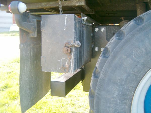

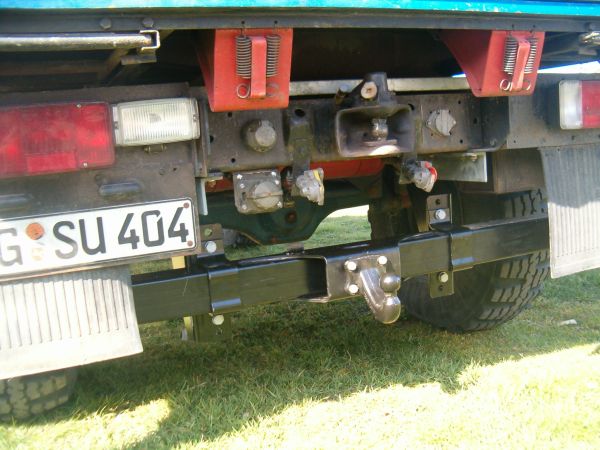

fertich! :D
nu is er drann...
den Unterfahrschutz habe ich geschickt hinter den Schmutzlappen versteckt ;)
die Unterzüge (noch nur zinkgrundiert) gem. den Vorgaben des TÜV montiert, nächste Woche gehts zur Abnahme.
Den unten überstehenden Teil der Wangen flex ich noch weg - ist lt. Anbauanweisung von Westfalia ausdrücklich erlaubt, wenn unter der unteren verwendeten Bohrung noch 1cm "Fleisch" stehenbleibt.
Hat zwar keine Auswirkung auf den Rampenwinkel, aber die beim Unimog so viel gerühmte Bodenfreiheit wird doch ein wenig reduziert.

und der TÜV hat heute morgen auch sein OK gegeben, ab jetzt 3,5to am Kugelkopf :D
Naja, 58,20€ für 10 Minuten gucken und Typenschilder (inkl. Fahrgestellnummer) abschreiben ist doch ein ordentlicher Satz (für den TÜV :wack: )
