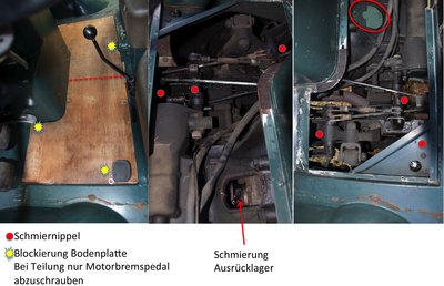

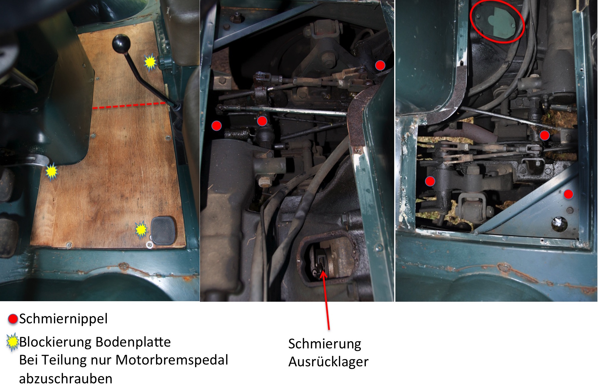

etwas spät, aber vielleicht interessierst ja noch jemanden. Ich beackere derzeit ebenfalls den Fahrerhausboden des LA911B und hab´s mal dokumentiert was sich so findet.
Wie von Pirx bereits erwähnt, erleichtert ein Teilen der Bodenplatte das Wartungsleben. Diese verkantet ungeteilt sonst an Bremspedal und Nato-Steckdose. Die Motorbremse muss (bei mir) immer ab. Danach eröffnet sich die geheimnisvolle Welt der Wellen und Gestänge. Gefunden habe ich drei Schmiernippel und das Ausrücklager sitzt auch richtig herum, sodass der Filz geölt werden kann.
Ich habe also heute gelernt das ich ohne Öffnen der Bodenplatte schöne Wartungsmöglichkeiten verpasse. Ergo besser nicht irreversibel dämmen. und dichten.
