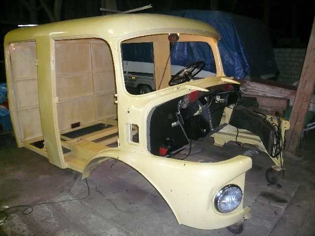

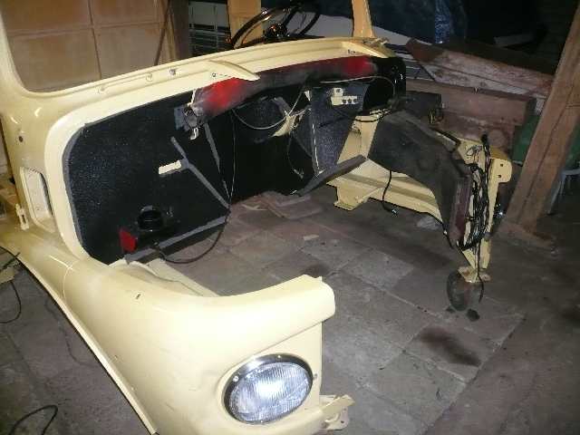

Ich habe die letzten Tage mal ein wenig mehr geschafft als sonst.. es geht lamngsam vorran aber es geht. Gut DIng will halt Weile haben.
Mal ein paar Bilder...
Als nächstes Dämmung im Innenbereich, dann Boden, dann Verkleidung, dann Türen (noch strahlen und lacken), dann Hütte wieder aufs Fahrgestell...

#34 Beitrag von samson_braun » 2009-11-30 9:38:57
wow - das wird ne echte cremeschnitte - nicht nur der farbe wegen :angel: :angel:
wieviel kabel hats denn eigendlich in so nem führerhaus??

#35 Beitrag von rocknroll » 2009-11-30 9:57:34
bei mr min 500Meter

Beiträge: 2031
#36 Beitrag von x.l. » 2009-11-30 11:35:18
soviel Kabel wars gar nicht... und alles wieder zu verdrahten war auch nicht schwer. ich hatte aber den kabelbaum auch nicht auseinander gepflückt weil der noch gut aussieht. Überall wo ich Kabel abgeklemmt habe habe ich rangeschrieben was für eine Kabelfarbe da ran gehört...und damit gings ganz einfach... der Kabelbaum ist vom Cockpit bis ins in die letzte Ecke etwa 4m lang...wobei die letzten 1.5m nur die Kabel hoch in die Lenksäule sind. (Kabel nach hinten zu den Rückleuchten nicht mitbetrachtet)
also halb so wild.

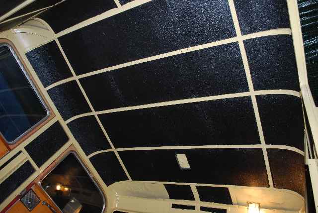

Wetter wieder besser und ich hab mal wieder was schaffen können.
Hab jetzt innen fertig gedämmt. Ich glaub viel besser kriegt man es nicht hin.
Nächste Woche wird der Boden eingezogen und der kommt auch in gedämmt. Dann sollte der hauber ne Flüstertüte werden... :D
Axel

#38 Beitrag von Dieselsurfer » 2010-04-13 0:25:20
hi, mit was haste denn da gedämmt? Sieht aus wie diese Gummi- Granulatmatten vom Westenthanner? Sowas hab ich auch noch vor...
bis denne, sewan
x.l.
Beiträge: 2031
#39 Beitrag von x.l. » 2010-04-13 10:23:28
ne, das ist nicht das Trocellen Zeuch falls du das meinen solltest.
Ist geschlossenporiger Schaum mit einer schweren selbstklebenden (und zwar so richtig klebend) Bitumenmatte.
Im Motorraum hat der Schaum 30mm im Innenraum 20mm.
ich guck mal ob ich das Datenblatt finde
Axel
edit: hier Datenblatt

JRHeld
Beiträge: 2467
#40 Beitrag von JRHeld » 2010-04-13 10:27:28
Sieht super sauber aus!!!!
Die Dämmmatten sind "Hanno Protekto plus", edler stoff!!!!

#41 Beitrag von roman-911 » 2010-04-13 10:27:48
hi Axel,
saubere arbeit...
...schwere bitumenmatten sollten in der doka schon einiges bringen. aber das mit der flüstertüte.... :D
der kurzhauber ist ein sehr ausgewogenes auto...machst Du den motor leiser...
...werden die reifen usw. lauter...und umgekehrt... :D
grüsse roman

x.l.
Beiträge: 2031
#42 Beitrag von x.l. » 2010-04-13 10:32:51
deshalb dämmen rundrum. Bodenplatten kriegen auch Dämmung und in die Türen versuche ich auch was reinzukriegen, da muss ich aber die Einbausituation noch checken.
Aber hast schon recht Roman....mit der ganzen Dämmerei vertuscht man auch ein wenig den Charakter des Autos...schließlich hat son Hauber laut zu sein.
Aber ich hab Kinder...und Frau hat auflage gemacht dass die nur mitfahren wenn die Hütte so leise wird dass es nicht mehr im Gehörschädigenden bereich liegt. Ich hatte ja mal gemessen und die Ergebnisse hier auch kund getan...aren auf jeden Fall so dass ich kleinen Kinder das nicht längere Zeit antun möchte. Und Mickey Mäuse sind in meinen Augen keine richtige Lösung.
also hab ich zu Rundumschlag ausgeholt.... das war auch der treibende Grund überhaupt die Hütte vom Fahrzeug zu nehmen und alles zu sanieren.
Axel

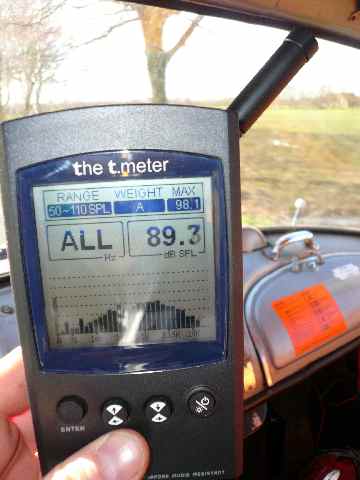

Edit: Diesen Wert gilt es zu schlagen, das war meine letzte aktualisierte Schallmessung bei Vollgas im 5. Gang im originalzustand
Der Balken ganz links ist übrigens mein Standplatten... :angel:

#46 Beitrag von DäddyHärry » 2010-04-13 16:23:34
Schallpegelmesser gibts bei Onkel Conrad schon ab 25 €. Die zeigen aber nur den reinen Meßwert an, was eigentlich auch ausreicht.
Was Axel in Händen halten durfte ist (wie an der Balkenanzeige zu sehen) m.E. ein Frequenzanalysator, der liegt schon fast zwei Zehnerpotenzen höher. (Daher auch der durch niederfrequentes Dröhnen erkennbare Standplatten!)
Gruß Härry

#47 Beitrag von Mogros » 2010-04-13 16:38:21
Eine Zehnerpotenz reicht:
http://www.thomann.de/de/the_tmeter_mpaa1.htm
Ich finde es schon sehr hilfreich, wenn einzelne Frequenzbänder ausgewertet werden. Die Schallbekämpfung ist nämlich sehr unterschiedlich, jenachdem welche Frequenzen du bekämpfen willst.

#49 Beitrag von roman-911 » 2010-04-14 14:00:10
aha demnach ist der standplatten-pegel also eher die referenz-bemalung wenn ich das händlerphoto mit Axels apparillio vergleiche... :angel:
200,- € puuuuh....ich werde mich mal umhören, ob man so etwas auch ausleihen kann...eigentlich brauche ich das ja nur einmal...
oder bestünde interesse im forum das ding dann gegen entgeld (klein) auszuleihen?
wenn sich das halbwegs rechnen würde wäre ich bereit so ein gerät anzuschaffen...
bsp. leihgebühr + versand 30,- € /woche...oder so?
ohne versand 15,-€ /woche ?
grüsse roman
