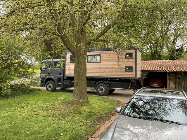

tichyx
Beiträge: 1223
Re: Basisfahrzeug >7,5 8m
#52 Beitrag von tichyx » 2024-05-18 12:08:53
Ein für uns sehr entscheidender Punkt ist die Möglichkeit der Nutzung einer größeren PKW Kopfparklücke (Unser Mog hat Radstand 3,85m, Gesamtlänge 6,9m). Passt man da nicht mehr rein, wird das Leben gleich deutlich komplizierter. In allen Städten, auf einfachen WoMo Stellplätzen, Campingplätzen, Supermärkten, usw... Da läge meine persönliche Grenze, insbesondere, wenn das volle Skandinavien auf dem Programm steht.
Irgendwann wiegen die Vorteile von viel Wohnraum die Nachteile beim täglichen Handling nicht mehr auf. Wo da die persönliche Grenze liegt, ist sehr individuell. Aber im Kopf kann man ja seine bisherigen Reisegewohnheiten mal durchgehen und checken. Wer wochenlang am selben Platz steht hat andere Bedürfnisse, als der Nomade, der alle 1-2 Tage weiterzieht.
Die pauschale Aussage, dass in SA alles anders ist und Platz ohne Ende herrscht, sehe ich nicht so. Da will ich genauso in die Städte und muss zum täglichen Einkauf. Ich fand unseren Mog dafür oft schon zu groß und es nervte regelmäßig. Gerade in sehr unsicheren Ländern/Gegenden mussten wir uns oft in einen Hof hinter irgendein Tor quetschen.
Von der Geländetauglichkeit bei Radstand >4 Meter reden wir noch gar nicht.
Aber wie gesagt, das wird sehr individuell wahrgenommen, ich finde aber, dass es ein wichtiger Punkt bei der Planung ist.

Wir sind mit den 7m Länge bisher immer wunderbar klar gekommen. Auch in kleinen Dörfern in Griechenland. Die Kiste irgendwo sinnig in der Stadt abzustellen war bisher auch nie das Problem. Viele Sprinter oder kleine LKW die auch Läden im Dorf beliefern sind größer.
