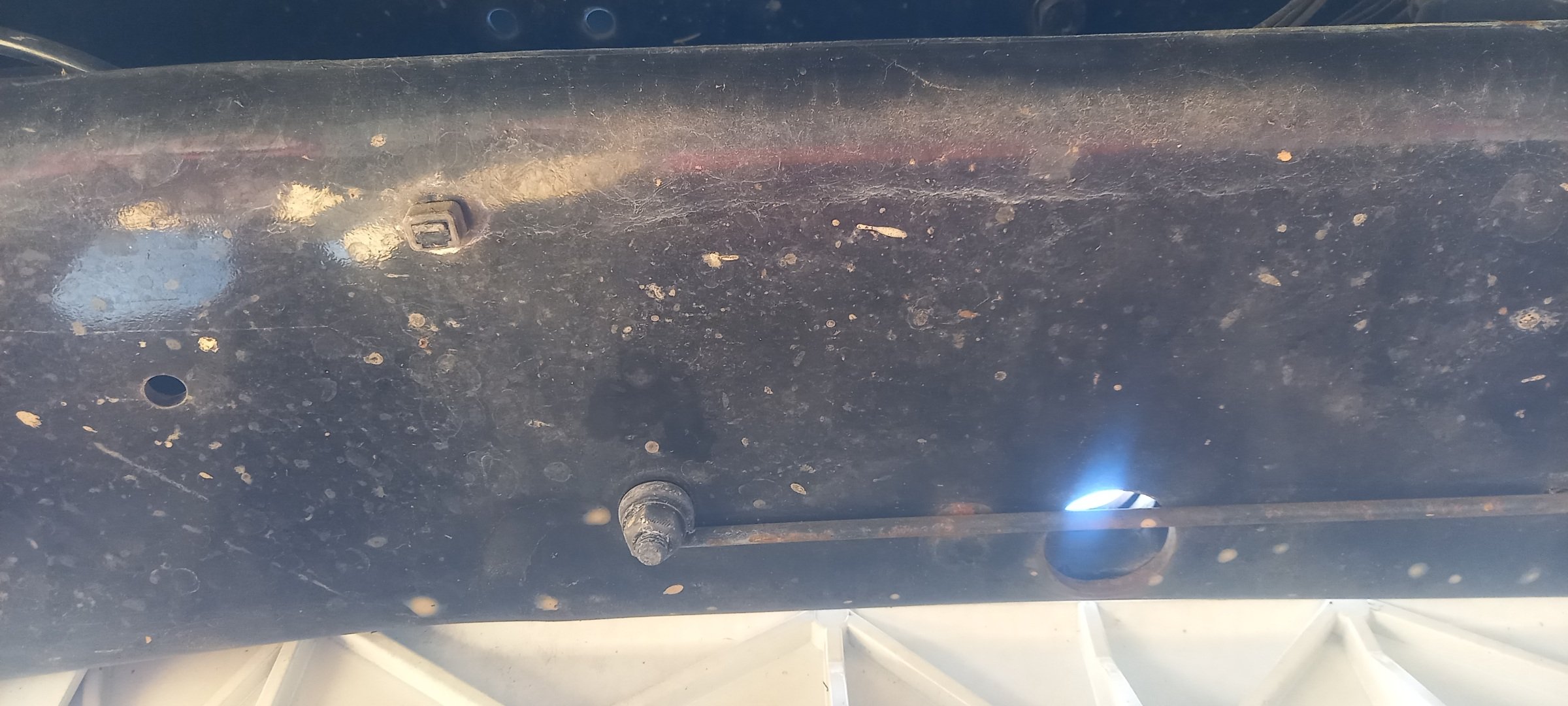

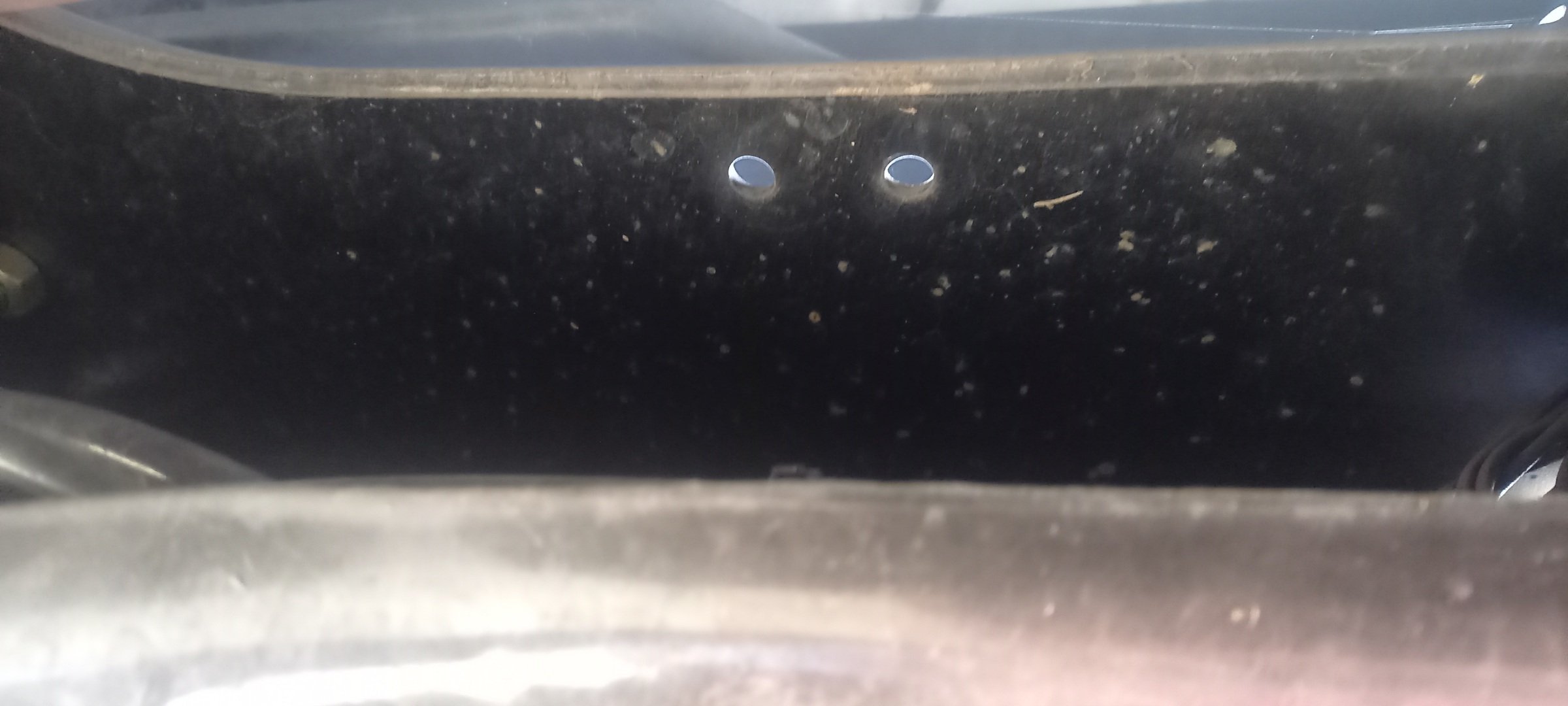

Die beiden Bergeschäkel sind mit je 3 M12 10.9 befestigt, die Fronttraverse mit auch diesen je 3 Schrauben und weiter mit je 5 Nieten. Also ca. 16x 10 kN Zug sind in meiner Umrechnung: da gehen 16 t problemlos durch. Also Bergen wegen eingegrabener Räder ist m.E. i.O. Das hab ich n den diversen Sandkuhlen mit diversen Lkw auch immer praktiziert.
Richtig mit den Achsen in Schlamm festgesetzt kann die vordere Traverse mit ca 4 mm Blech dann schon überfordert sein.
Hier noch mal 2 Bilder von der zum "C"-Profil geformten Traverse.
