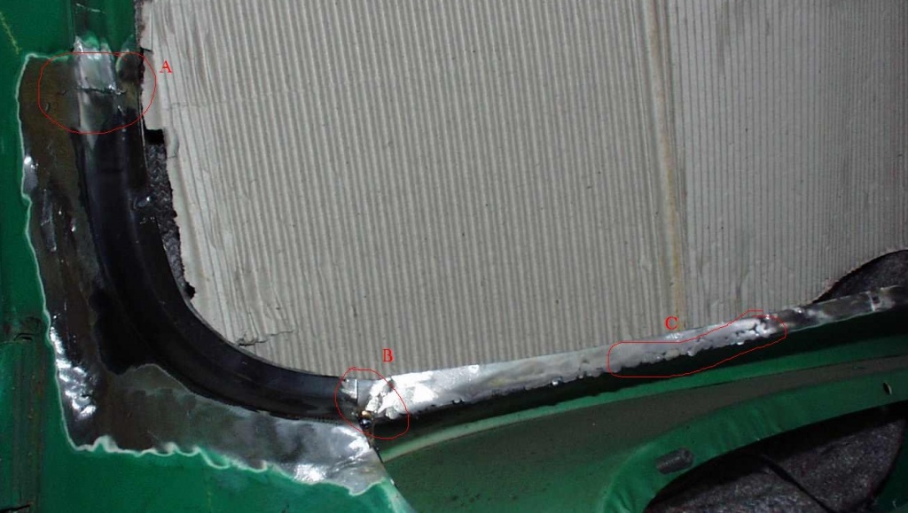

#36 Beitrag von Froschkönig » 2008-10-21 6:37:31
also, der Frosch ist nun wieder daheim auf der Wiese.
Anbei mal ein Detailbild. Fa. Dreyer in Alfeld hat wirklich sehr saubere und dokumentierte Arbeit gemacht.
Wer den Preis wissen möchte, kann mich gerne anmailen. :blush:
Vielen Dank an alle für die nette Unterstützung !!!

#37 Beitrag von DäddyHärry » 2008-10-21 11:54:58
Auf der Wiese?? Ich hoffe doch trocken... :angel:
Mir sind auf dem Bild drei Stellen aufgefallen:
A: Ist da ein Riß im Holm?
B: Kante??
C: Die Poren/Lunker sollten noch bearbeitet werden. Verzinnt/verdremelt
Aber das wird man dir sicher auch schon gesagt haben...
[Großkotzmodus]
Sehr saubere Arbeit hätte dies m.E. beinhaltet.
[/Großkotzmodus]
Es sei denn, es ging nur um das Einsetzen des runden Blechabschnitts.
Härry
Nicht hauen, ich weiß ja nicht, was beauftragt war...

#38 Beitrag von Froschkönig » 2008-10-21 18:21:04
Hallo Härry,
nicht schlecht, Dein kritischer Blick !!!
nein, ist jetzt fertisch und steht wieder auf der Wiese bei mir vor der Tür ...
und nein, es ging nicht nur um das Einsetzen der Bleche , ist schon Alles gemacht worden - das war nur ein 'Zwischenreport' von Dreyer.
So sieht es nun aus, und ich bin sicher, darunter ist alles sauber bearbeitet worden ... :happy:

#40 Beitrag von berntd » 2008-10-21 23:48:22
Moin moin,
Ist ja shoen das es fertig ist.
Das Bild wurde wohl gemacht als sie die alten Bleche rausgetrennt hatten. Das vordere Blech liegt da ja nur drauf und in der Kante feht das ganze Blech.
Gibt es da vielleicht noch andere Bilder die ein bischen zeigen wie sie die neuen Bleche eingeschweisst haben?
Gruss und Danke fuer die Bilder usw
Bernt

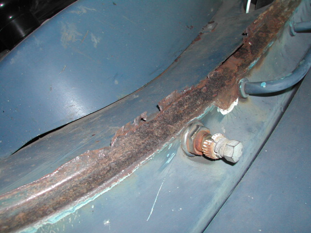

#41 Beitrag von berntd » 2008-10-26 23:19:59
Moin moin,
Tschuldigung wenn ich euch langweile :-)
Hier ist ein Bild von dem Rahmen von meinem Kumpel seinem 1418LS.
Sieht wohl auch nicht besser aus oder?
Bernt

#42 Beitrag von Froschkönig » 2008-10-26 23:30:09
Hi Bernt,
das sieht in der Tat nicht sooo gut aus, ich hatte das auch mal :D
Ein paar Bilder habe ich noch, die muss ich aber noch einscannen.
