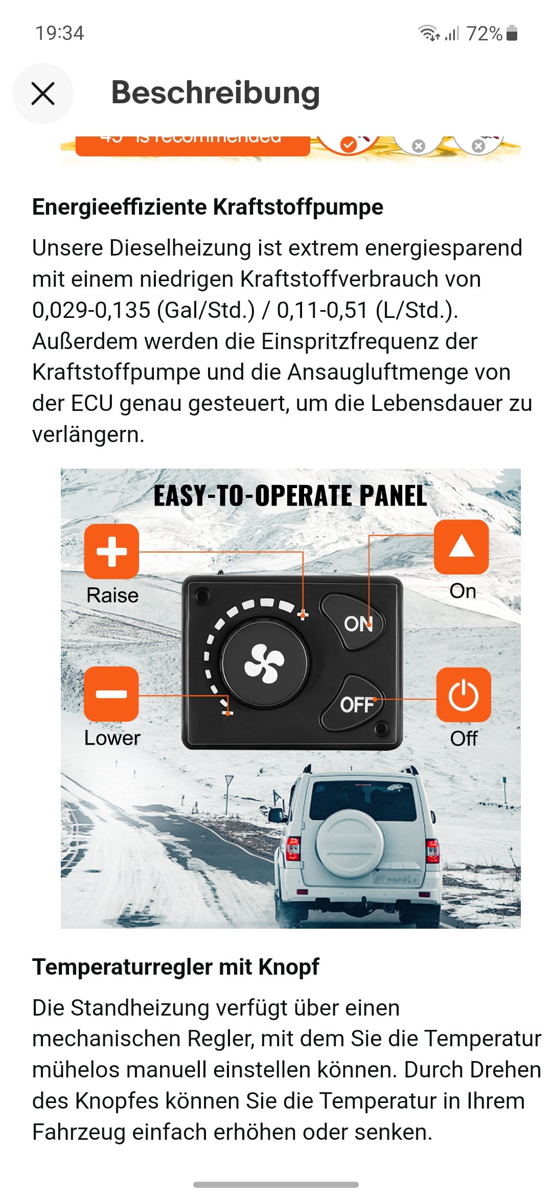

#35 Beitrag von mnzmrk12 » 2023-02-16 20:35:26
Weiss jemand, ob der chinesischen Drehregler nur denn Ventilator steuert (so sieht es auf dem Bild aus) oder wirklich die Temperatur, so wie es in der Beschreibung steht?

#36 Beitrag von hugepanic » 2023-02-16 20:47:38
Ich hab das Ding, jetzt aber nicht mehr im Einsatz.
Das Ding steuert die Leistung. Ventilator und pumpe regelt die Elektronik.
Kannst ja Mal hier lesen, ob da was dazu steht: https://www.25u.de/alle-details-zur-china-standheizung/

#37 Beitrag von mnzmrk12 » 2023-02-16 22:03:14
Danke dir. Mir scheint das super. Ein/aus Temperatur einstellen. Einfache Bedienung. Fertig
Ich bestelle so eine.
