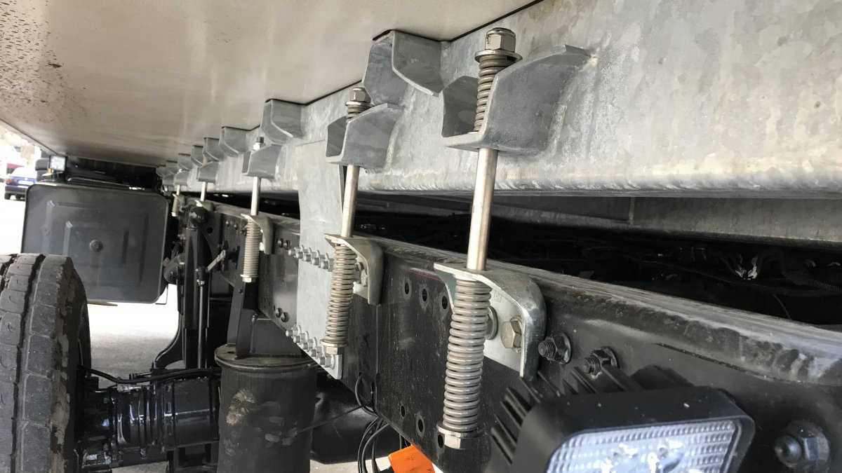

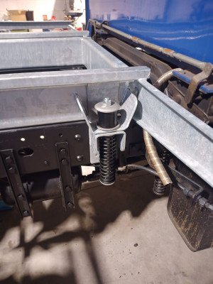

indem das Festlager nicht am anderen Ende des Containers ist, sondern etwas weiter vorne!
Bei diesem ist das so gemacht.
Der Zwischenrahmen ist im letzten Drittel bis ungefähr bis auf Höhe ( in Längsrichtung ) der vorderen Federböcke der Hinterachse fest mit dem Fahrzeugrahmen verschraubt. Ab da kann sich der Fahrzeugrahmen unter dem Zwischenrahmen frei verwinden. Auf dem Foto hebt der Zwischenrahmen ca. 12 cm vom Fahrzeugrahmen ab.
Führungslaschen sind vorhanden, Verwindungsbegrenzungsschrauben samt Antiklapperfedern nicht.
Und egal wie schnell sich Fahrzeug- und Zwischenrahmen auch wieder aufeinander zubewegen, knallen oder schlagen tut da nix.
Allerdings sind sowohl Fahrzeug- als auch Zwischenrahmen relativ steif, die Fahrwerksfedern weich, Auto und Koffer leicht, Stabilisator ausgebaut.
Das ganze ist ein nicht berechneter sondern ein ausprobierter, bewährter und nicht allgemein gültiger Versuch.

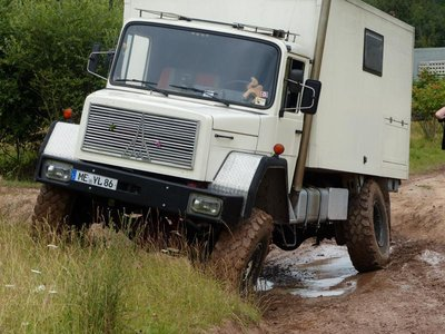

Ich habe selbst jahrelang einen U1300L mit original SAN-Koffer gehabe und weiß genau, sie sich ein Unimog fährt und wie sich die Rautenlagerung beim Unimog verhält. Der Unimog hat einen schlechten Geradeauslauf und ganz allgemein schlechte Fahreigenschaften auf Strasse im Vergleich zu einem normalen LKW. Das typische Schwänzeln, also das seitliche hin und her Wackeln den Aufbaues hinten (eben die bei einem Dackelschwanz) hat der Unimog aber nicht.
Es gibt vorne Nickbewegungen des Aufbaues (auch bekannt als Parkinson), die kommen aber von den Rahmenschwingungen, die es beim Unimog (leider) gibt.
Wenn bei deiner Rautenlagerung die Fahreigenschaften schlecht waren, so liegt das nicht an der Rautenlagerung im allgemeinen sondern an deiner Rautenlagerung im speziellen, weil du bei der Auslegung irgendetwas falsch gemacht hast (wahrscheinlich die Position der Wippen und des Festlagers).

wie Burkhard gerade geschrieben hat, liegt ein nervöses Fahrverhalten an der "fehlerhaften" Ausführung der Rautenlagerung und nicht an dem Prinzip!
Gerne kannst Du mal mit meiner Rautenlagerung mitfahren. Was nervös ist kann ich Dir da nicht sagen, weil es das da nicht gibt.

es gibt auch Rautenlagerung mit Sandwichlagern, hat zum Beispiel mein Fahrzeug und das schon seit 34 Jahren.
Ich jedenfalls bin sehr zufrieden damit.
Klar kann ich damit nicht mit 100 km/h um die Kurve heizen, aber für diesen Anwendungsfall ist das Fahrzeug auch nicht gebaut.
Und im Gelände tut es eben das was es soll, Verwindung zulassen.
Noch was zum Thema Bauhöhe.
Mag ja sein, dass eine Rautenlagerung etwas höher aufbaut, aber ob ich dann später den Koffer ausspare, um Platz für die Räder zu schaffen?
Das Ergebnis bleibt doch immer dasselbe.
Gruß Uwe

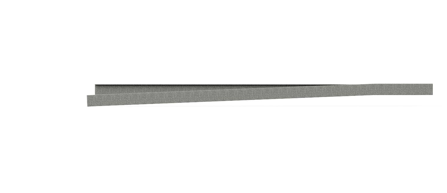

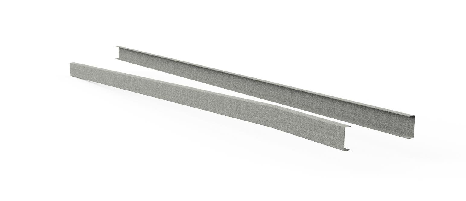

Was das Festlager 100 cm vom Ende angeht, da biegt sich auf jeden Fall etwas. Der Leiterrahmen bildet bei der Verschränkung eine windschiefe Fläche, der Koffer / Hilfsrahmen eine gerade Fläche. Eine windschiefe und eine gerade Fläche haben immer nur drei Berührungspunkte, oder man BIEGT irgendentwas! Fakt!
Sieh hier:
(24.16 KiB) Noch nie heruntergeladen
Zuletzt geändert von Bolzen am 2023-03-01 9:58:12, insgesamt 1-mal geändert.

Die hier kleiner dimensionieren und dann vier-fünf Stück pro Seite => Verschränkung vorne / hinten Koffer = 0,5
