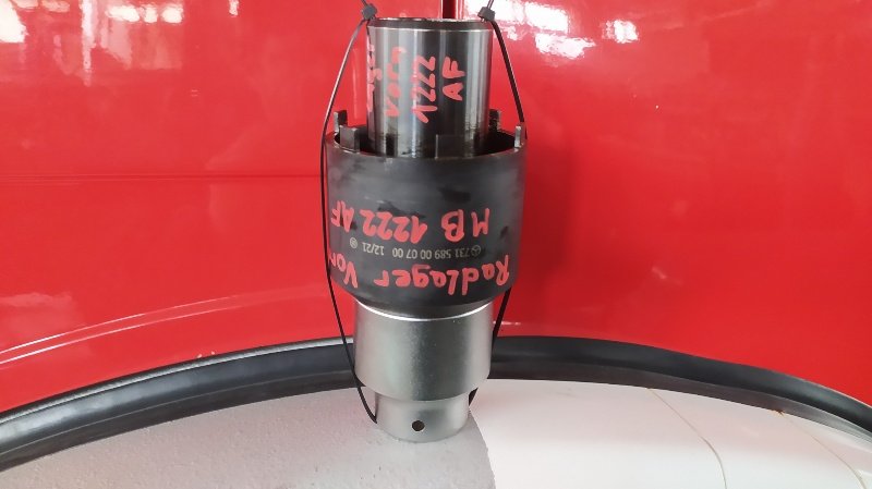

Deshalb bin ich nun froh den Schlüssel für 180 € bestellt zu haben. Ich hoffe nur der passt. Morgen kommt er.

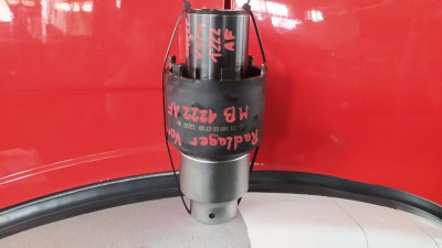

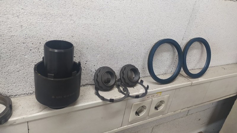

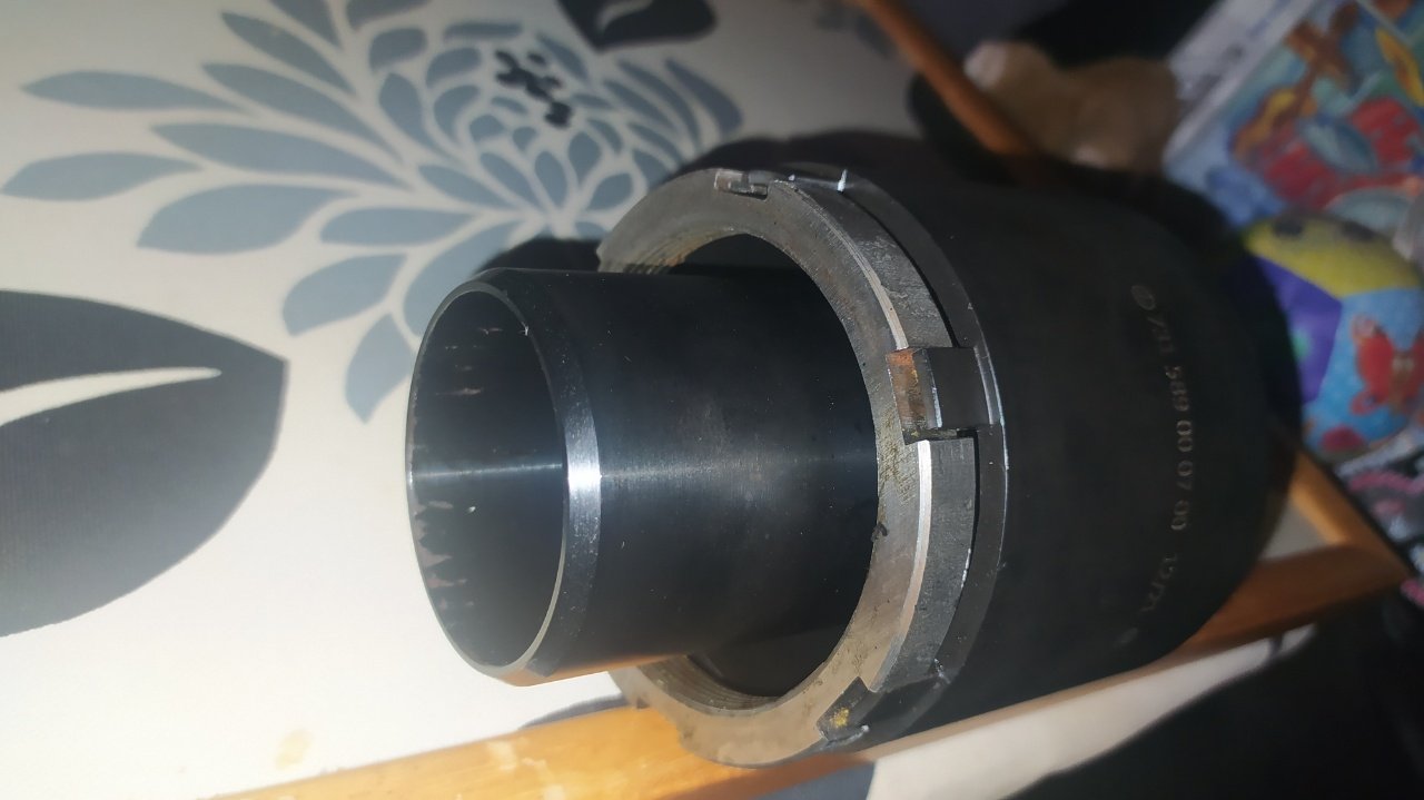

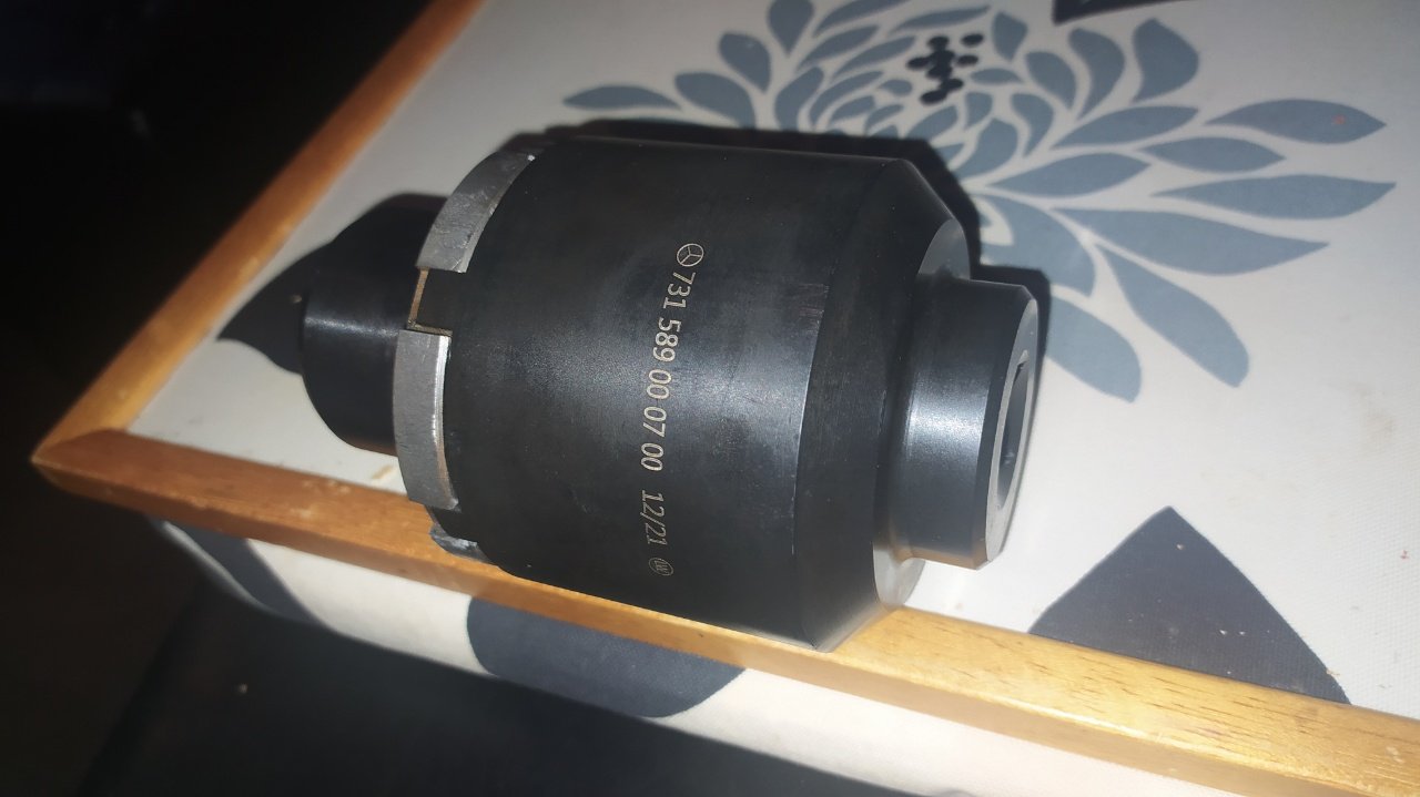

nicht, dass ich den Ärger um den teuren Schlüssel noch größer machen wollte, aber...ich halte die Chance, dass "der Übliche" vom Bundeswehr-1017 passt, für nicht so klein.
Ich habe gerade mal einen beliebigen 1222 (z.B. mit dem Achsbaumuster 731.335) mit einem 1017 (z.B. mit dem Achsbaumuster 731.304) verglichen. Da komme ich auf die gleiche Nutmutter, sogar auf die gleiche Radnabe.
Naja, günstiger wärs mit dem Bundeswehr-Werkzeugsatz vermutlich auch nicht geworden, nur hättest du dann auch noch eine schöne grüne Kiste und ein paar andere Werkzeuge dazu gehabt :positiv:

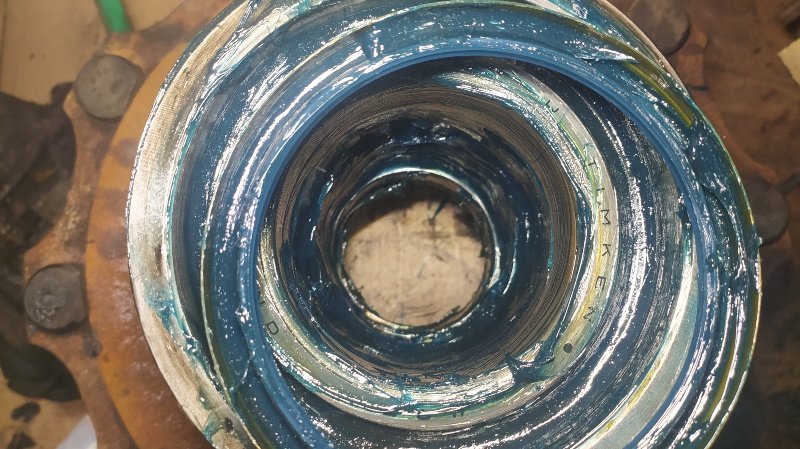

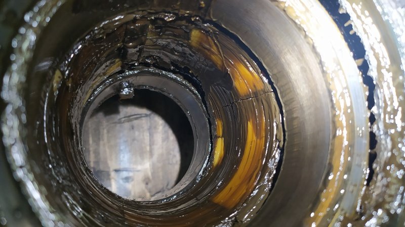

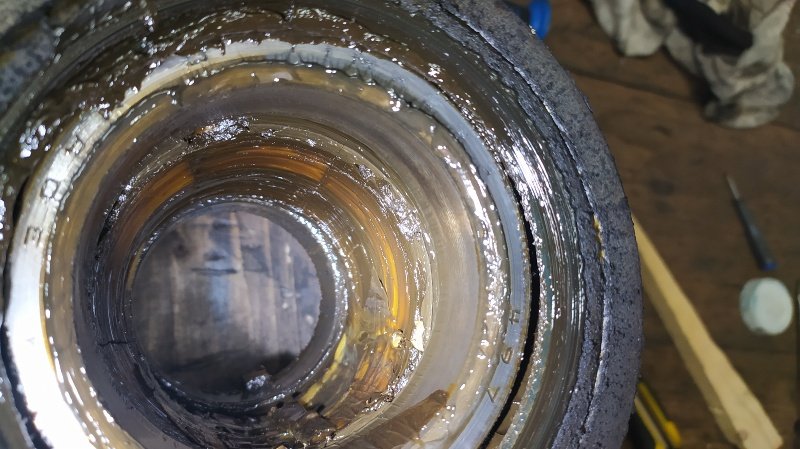

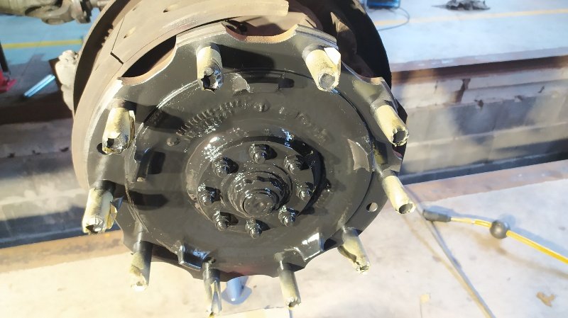

Hallo liebe Leute,
seit gestern steht er nun endlich wieder auf allen vieren.
Das ist sozusagen der "Abschuss Bericht".
Ich werde hier auch noch etliche Bilder anhängen die eigentlich selbsterklärend sind.

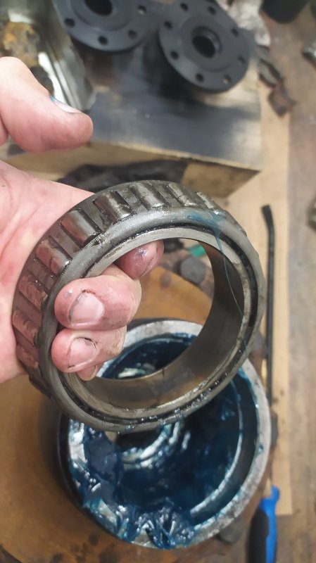

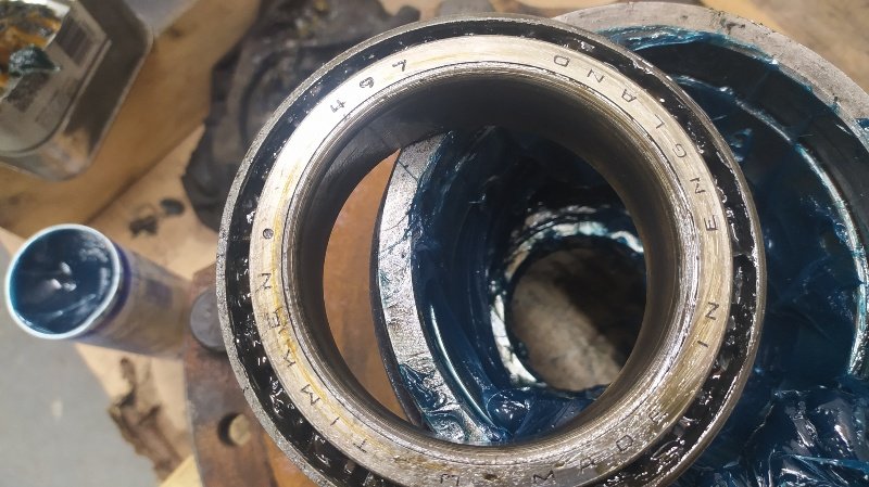

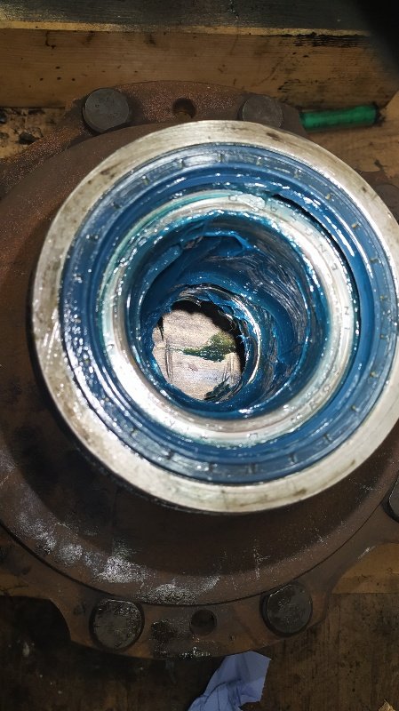

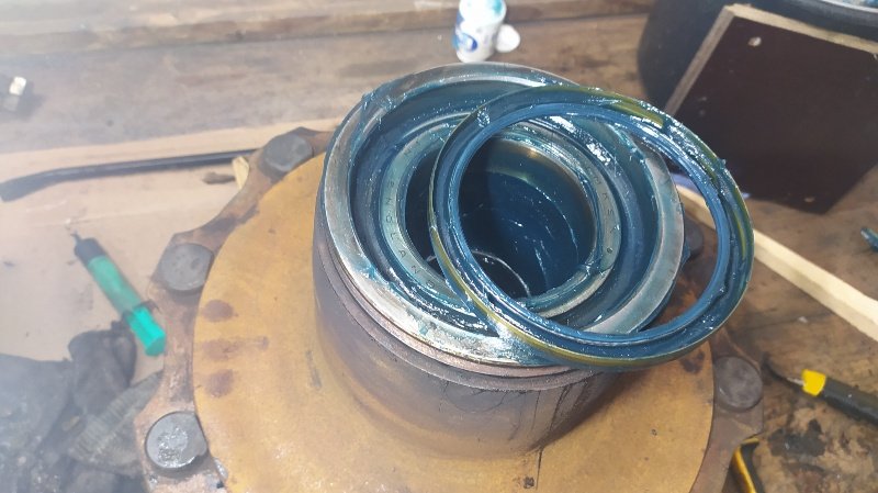

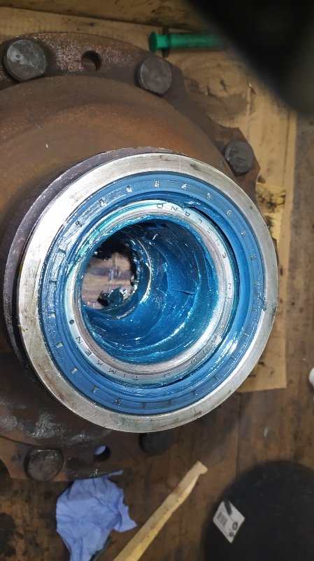

Nachdem die "inneren Wellendichtringe" ausgebaut wurden (würde wie hier auch schon genannt immer neue kaufen) kann das innere Lager entnommen werden (der Käfig mit der inneren Schale.
In dieses Lager kann man nun gut neues Fett "einmassieren".
Das alte Fett kann man aus dem Raum zwischen innerem und äußerem Radlager nun herausholen. An meiner Achse AL3/7 passt das äußere Lager ja (siehe oben) NICHT nach außen durch das Loch für den Mitnehmer in der Radnabe.

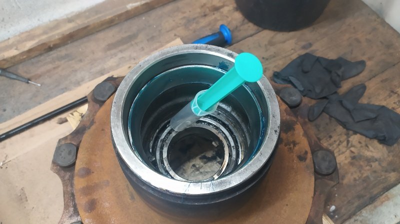

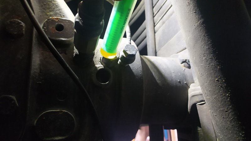

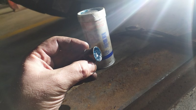

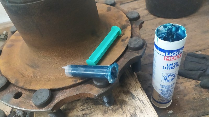

Deshalb habe ich das alte fett so gut es eben im Eingebauten zustand geht aus dem Lager und dem Hohlraum unterhalb des Lagers (dort ist eine Druckscheibe) enfernt.
Um sicherzustellen dass dort anschließend genug NEUES Fett hinkommt habe ich Fett in eine "Arztspritze" (siehe Bild) gefüllt und in die Zwischenräume zwischen den Lagerwalzen gedrückt.
Danach habe ich den Hohlraum zwischen den Lagern mit neuem Fett gefüllt (in etwa so wie es beim Zerlegen mit altem fett gefüllt war). Ich habe pro Seite dabei ziemlich genau die 700 Gramm Fett pro Seite (stand so in einer Anleitung) verwendet.
Danach das neu geschmierte innere Lager in die Nabe zurücklegen.

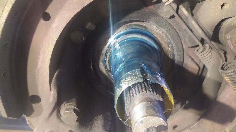

Wellendichtring einfetten und mit Montagehilfe (Hartholzbrett) und Schonhammer eintreiben.
Den Achsstummel am LKW hatte ich vorher schon gereinigt und mit neuem Fett bestrichen.
nun die Nabe auf den Stummel aufschieben. Etwas auf den Wellendichtring achten - das ging aber unproblematisch.

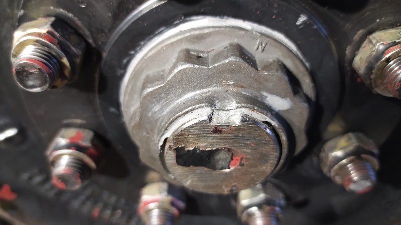

Erste (innere) Nutmutter aufschrauben und unter drehen an der Nabe mit mind. 300Nm anziehen.
Danach 1/4 Umdrehung lösen.
Seitnotiz: Ich würde die Arbeit NICHT ohne den das Spezialwerkzeug empfehlen (verschiedene Schlüssel für verschiedene Achstypen). Das Lösen der gekonterten Nutmuttern beim Zerlegen und das anziehen der Nutmuttern bei der Montage ist ohne dieses Werkzeug wohl kaum gut möglich.

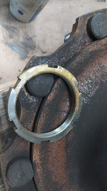

Sicherungsblech aufschieben und 2. Nutmutter (Kontermutter) anziehen (350NM).

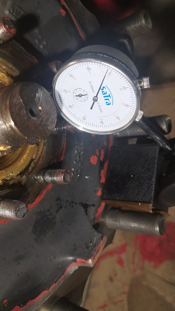

Radlagerspiel messen (Messuhr auf die Nutmutter). Es sollte 2-4 hundertstel sein.
Bei mir war es etwas knapp - eher 1 hundertstel. Ich werde die Temperaturen der Nabe im Auge behalten.
2. Nutmutter (Kontermutter) ggf etwas nachziehen bis das Sicherungsblech "hineingebogen" werden kann.
Hier noch eine Frage:
Aus der Anleitung die ich hatte geht es nicht hervor, dass zusätzlich Schraubensicherungsmittel zusätzlich zum Blech an der Nutmutter verwendet werden soll. Ich habe auch keins verwendet. Allerdings war ursprünglich welches dran (gelbe Spuren beim zerlegen). Ich denke (hoffe) aber dass das Sicherungsblech ausreichend ist...
Mitnehmer mir Dichtmasse montieren.
Zentralmutter (SW 50) an Antriebswelle montieren und verstämmen.

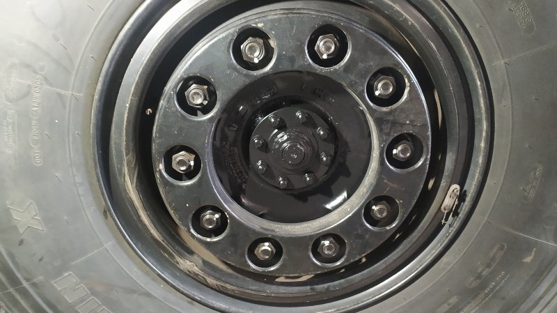

Nun Bremstrommel und Rad montieren.
Leider war es mir absolut nicht möglich mit montiertem Rad (395/85R20) ein Gefühl für das Lagerspiel zu bekommen.
Ich werde also nach der ersten fahrt erneut hochbocken und erneut am Rad wackeln und schauen ob ich dann erhöhtes Spiel feststelle. Außerdem die Temperaturen beim Fahren messen.
Ich möchte ungern das Rad demontieren, die Verstämmte schraube lösen, den mit Dichtmasse montierten Mitnehmer demontieren um dann das Spiel erneut zu messen - ich denke das würde keine Werstatt im Wahren Leben so machen....
DANKE an Alle die mir hierbei mit Rat geholfen haben...
PS: Die Bilder werde ich anhängen sobald ich besseren "Internetempfang" habe
Frank_404s
Beiträge: 1147
Wohnort: Immesheim
Re: Mercedes NG Achslager schmieren (AL3 und HL4)
#51 Beitrag von Frank_404s » 2023-02-01 12:19:55

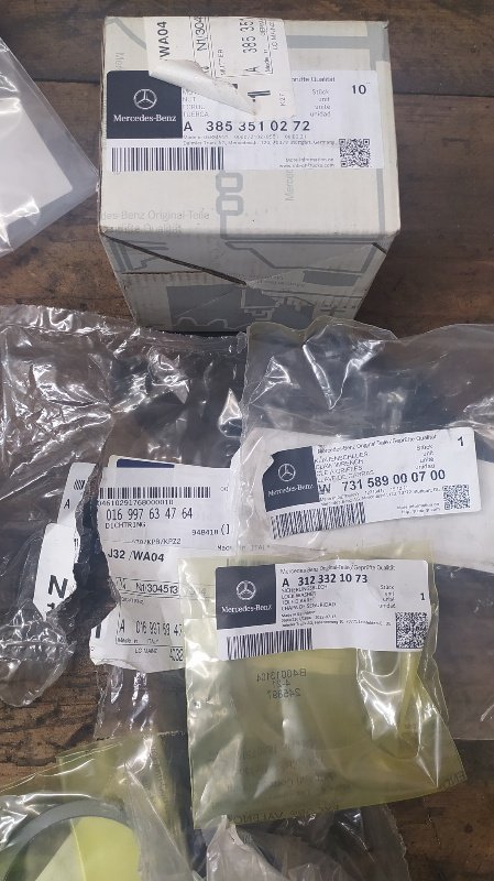

Hier nun noch die Bilder

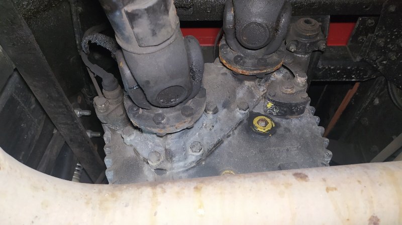

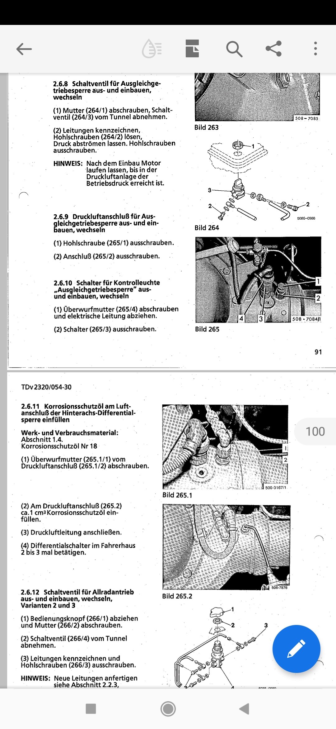

und noch ne Frage:
Bei der anschießenden Abschmieraktion habe ich auch die Staufferbuchse and der Kupplung geschmiert und 1ml Korrosionsschutzöl in die HA Sperre gefüllt.
Dabei sind mir auch die 2 Luftanschlüsse am Verteilergetriebe aufgefallen. Einer wohl für die Untersetzung und einer für die Längssperre.
Ich habe nirgends gefunden ob hier auch je 1ml Korrosionsschutzöl rein soll oder nicht?
Was meint Ihr?

#54 Beitrag von Frank_404s » 2023-02-01 18:35:28
In die HA Sperre ja: 1 cm³ korrosionsschutzöl...
Ins vtg weiß ich nicht. Deshalb frage ich ja....

#56 Beitrag von Frank_404s » 2023-02-01 19:36:06
Was für ein Öl Mercedes da empfiehlt weiß ich nicht. ich habe auf jeden Fall kompressoröl genommen für druckluftwerkzeuge. Das sollte Harz frei sein und für den einsatzzweck relativ gut. Der wartungspunkt steht in der Anleitung

#57 Beitrag von Nelson » 2023-02-01 21:00:20
Im VTG sind quasie die gleichen Betätigungszylinder. Die Wartungsvorgabe kannte ich noch nicht, aber wenn du das für die Hinterachssperre für sinnvoll hältst, dann ergibt es am VTG auch Sinn. Schaden kann es in allen drei Fällen jedenfalls nicht und dabei möglicherweise das Risiko festhängender Kolben reduzieren.
"Korrosionsschutzöl" ist ansonsten in der Regel ein Öl zum sprühen oder streichen, das an der Luft wachsartig fest wird und für Oberflächenkorrosionsschutz verwendet wird; sozusagen das Gegenteil dessen, was Du in Druckluftzylindern gerne haben möchtest. In dem Zusammenhang konnte man das missverstehen.
Nils

#58 Beitrag von Frank_404s » 2023-02-01 21:06:47
Es wird halt in der TDV genau so genannt.
Hier ein Ausschnitt. Ich wollte es nicht einstellen weil das nicht gern gesehen ist.
Vielleicht ist dieser kleine Ausschnitt ok zur Vermeidung von Missverständnissen?
Wie könnte ich das unmissverständlich ohne den Ausschnitt hier darstellen?
Grüße, Frank

#59 Beitrag von Frank_404s » 2023-02-01 21:13:20
Wenn man im Internet googelt nach korrosionsschutzöl ausgleichssperre kommen auch links aus der Unimog Community wo das an der Unimog Achse gemacht werden soll. Dort kann man sogar eine Schraube öffnen um das alte Öl und Kondenswasser vorher abzulassen.
Ich frage mich jetzt ob das Öl in den Betätigungen im verteilergetriebe schaden kann oder nicht.
Von anderen Orten (VTG) hab ich nach nochmaliger suche nichts gefunden

#60 Beitrag von Nelson » 2023-02-01 23:59:40
Genau, "Korrosionsschutzöl" scheint keine eindeutige Bezeichnung zu sein.
Kompressorenöl kann in den Betätigungszylindern nicht schaden. Außerdem, die Kolben laufen auf der anderen Seite im Getriebeölnebel, die finden das ohnehin gut.
