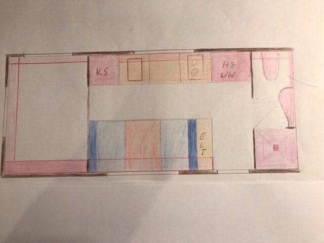

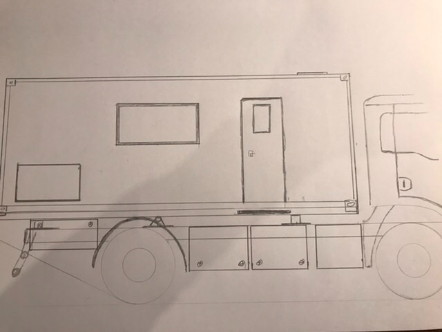

So in etwa soll es mal aussehen
Der Container ist ein 20 Füßer und 25 cm länger wie der Grundriss der noch angepasst wird.
Was haltet ihr davon?
Aktuell nur Urlaube, später auch lange Reisen
2 Erwachsene mit Hund
Olli
Beiträge: 14805
Re: Sattelzugmaschine als Basis ?
#37 Beitrag von lura » 2021-12-17 6:11:13
Hi Olli, finde ich gut. Das geschwungene Waschbecken spart Platz. Ich würde im Bad noch ein Fenster machen und eine Dachluke, dann geht im Sommer die Hitze gut raus.

ist fast der gleiche Grundriss wie bei mir. Bin sehr zufrieden damit, wobei ich noch nicht von langer Erfahrung sprechen kann.
Was evtl. noch zu überdenken ist. Der Kühlschrank ist dirket neben dem Bett, evtl. macht der Geräusche die du lieber weiter weg plazieren könntest.
VG

Dachluke im Bad ist bestellt. Ein Fenster ist nicht in Planung, wäre aber wenn wir uns später noch dafür entscheiden noch über dem WC möglich.
Das Bad wird noch gespiegelt.
Der Kühlschrank wird vermutlich von Vertifrigo mit separater Kältetechnik. Der Platz steht aber noch zur Disposition. Einerseits eine räumliche Trennung, andererseits stört er eventuell das Raumgefühl.
Was haltet ihr von den Proportionen des LKW und Aufbau?
Der Überhang hinten passt so? Der Grundriss ist noch mit 5,80 gezeichnet. Der Container mit 6,05
Olli
Beiträge: 17899
#40 Beitrag von Pirx » 2021-12-17 11:36:06
Hallo Olli!
Aus meiner Sicht:
- Proportionen und Überhang passen.
- Bei dieser Länge ist der Grundriß sehr großzügig (sagt der Eigner von Koffern mit 3,10 und jetzt 3,60 m Innenlänge).
- Mir persönlich würde der Durchgang fehlen. Ist bei Dir auch nachträglich nicht mehr herzustellen, das Waschbecken ist im Weg.
- Das Möbelstück links vom Einstieg ("ELT") sollte abgerundet oder abgeschrägt werden. Sonst sind blaue Flecke vorprogrammiert.
- Ich erkenne keinen leicht zugänglichen Stauraum (Schrank) im Wohnbereich? Soll alles unters Bett? Nicht empfehlenswert!
urologe
Beiträge: 3080
Wohnort: Südostbayern
#41 Beitrag von urologe » 2021-12-17 16:31:21
Servus Olli,
Klasse Grundriß - gibt Raumgefühl ohne Ende bei Betreten der Kabine . Bad Spiegeln auf jeden Fall wegen der kürzeren Warmwasserwege . Ich würde versuchen ELT , ich vermute Elektroinstallation ? , mit in WW und Heizungsschrank zu integrieren , dann hättest du den notwendigen Schrank , zumal wenn du den gut bemessenen Fußabstand der Dinette und Tisch um 10cm kürzt und dem Schrank zuschlägst . Vom Raumgefühl wäre natürlich dein bestehender Grundriß mit nur halbhohem ELT-schrank optimal , aber Pirx hat recht - ohne kleinen Hängeschrank ist suboptimal .

OliverWrobel
Beiträge: 259
Registriert: 2017-10-05 16:12:22
Wohnort: Wurster Nordseeküste
#42 Beitrag von OliverWrobel » 2021-12-17 18:00:51
Die dunkelroten Schränke sind raumhoch, die orangenen halbhoch und die rot schrafierten sind Hängeschränke.
Die Sitzecke ist jetzt noch 2,10m und soll um 0,10 gekürzt werden. Spiegeln des Bades wegen der Leitungswege und so ist die lange Wand, beim 20 füßer auch noch für einen halbhohen Schrank und Garderobe nutzbar.
Die Tür zum Bad wird nach aktueller Planung aus satiniertem Glas und soll auch als Duschtür genutzt werden.
Über eine Schräge am Elektroschrank denke ich nochmal nach.
Der Hochschrank HZ u. WW wird im Oberenteil als Wäsche? Schrank genutzt.
Angedacht ist eine WW-Standheizung mit einem kleinen Durchlauf-Puffer und eine Luftheizung.
Olli

das habe ich schon so verstanden , aber du hast keinen Hängeschrank , oder ?

doch schon
über der Sitzgruppe, hinten u. links über dem Bett und über Spüle u. Herd
Olli
Beiträge: 17899
#45 Beitrag von Pirx » 2021-12-17 19:34:09
Deine Hängeschränke sind grob geschätzt 20 cm tief?

:D ich meine nicht die Oberschränke , da hast du wirklich reichlich -
ich meinte einen Schrank zum Mantel , Hosen , Kleider hängen , also ca 1,40 m von der Decke runter :D
oder eben statt ELT 1,40m vom Fußboden hoch .

Beiträge: 259
#47 Beitrag von OliverWrobel » 2021-12-17 19:53:29
Moin Prix
Innenmaß ist etwa 2,30 . 2,05 habe ich mal für das Bett geplant, so bleiben etwa 25cm für den Schrank am Fußende der dann auch von der Matratze zur Decke reicht. Die anderen Hängeschränke habe ich dann auch erst mal in 25cm geplant.
Welche Höhe ist denn so vom Bett zur Decke so üblich?
90 cm ?

Über HZ u WW sollte sowas Platz finden
Ob alle Oberschränke auch realisiert werden entscheidet sich während der Bauphase
Olli
90 cm ?
passt .

Die Duschwanne würde ich in die Mitte verlegen. So sparst Du Platz und gewinnst Raum für einen weiteren Schrank. Der würde dann dort stehen, wo sich jetzt die Duschwanne befindet.

hugepanic
Beiträge: 2832
#51 Beitrag von hugepanic » 2021-12-17 21:21:57

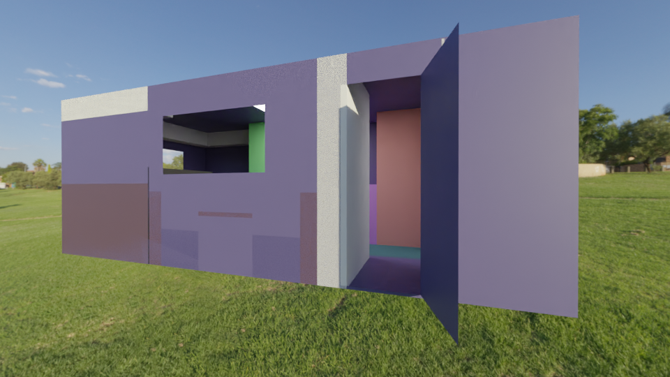

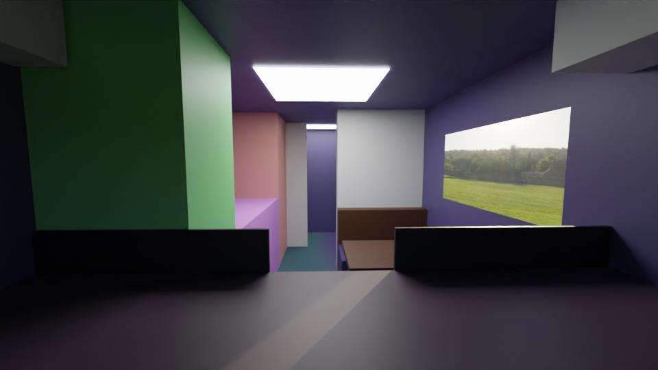

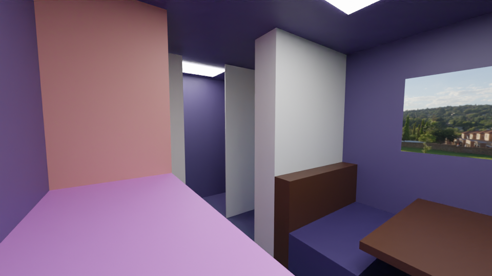

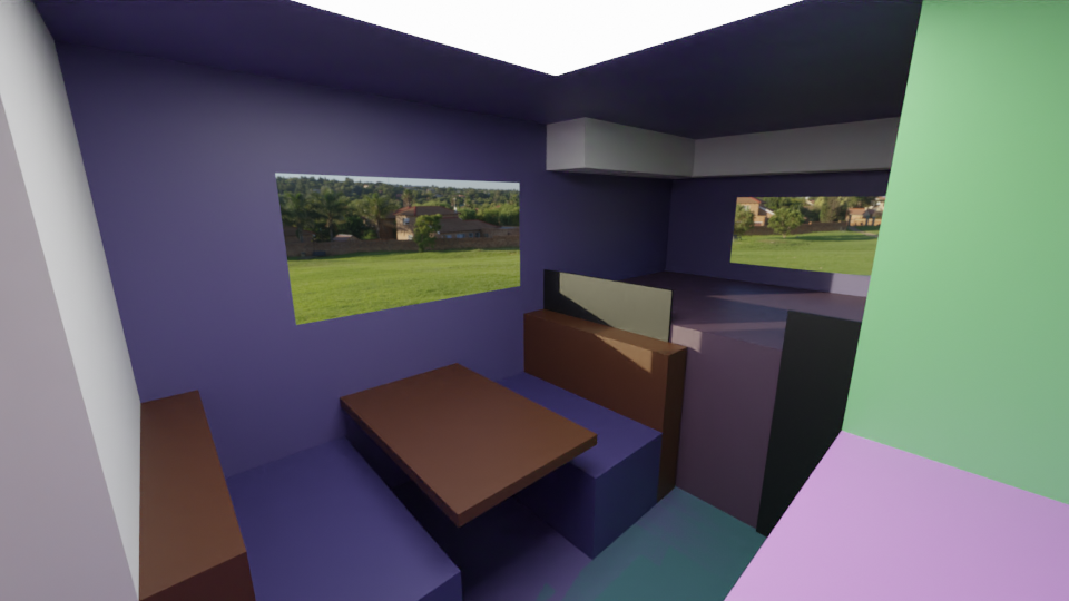

ich hab das mal nachgeklickt....
sieh auf jeden fall nicht eng aus.
Raumhöhe innen hab ich mal 2,20m gemacht.
OliverWrobel
Beiträge: 259
#52 Beitrag von OliverWrobel » 2021-12-17 21:41:17
Den Vorteil der DW in der Raummitte sehe ich nicht, weil die Duschwanne ist höher als der restliche Fußboden und ich brauche dann drei Abtrennungen und anderswo Platz für den Waschtisch.
Die Darstellung passt soweit bis auf die Höhe und der Schrank zwischen Sitzbank und Tür ist nur halbhoch.

Beiträge: 14805
#53 Beitrag von lura » 2021-12-18 13:56:05
Das Waschbecken könnte man auf eine Tür montieren, die dann den Durchgang bilden kann. Das wäre dann echt doppelt genutzte Fläche. Die Sitzecke wurde ich 2,1 m lassen, der Platz ist da und das ist für mich echter Sitzkomfort.
mdoerr
Beiträge: 418
Registriert: 2014-06-17 9:00:08
Wohnort: Northampton, Breitengüßbach, Одеса
#54 Beitrag von mdoerr » 2021-12-18 14:36:16
Wo sind deine Tanks?

Ich habe mal mit 2,00 Meter getestet. Dann wird der Tisch so breit, dass ich die Beine auf der gegenüberliegenden Seite nicht mehr auflegen kann. Das war mir wichtig.
Wir haben deswegen nur 1,90 Meter gemacht.

das war für uns (hinterher) auch ein ganz wichtiger , erfreulicher Punkt . Bei der Planung übersieht man immer , die relativ steilen Rückenpolster - das ist eben keine Couch sondern ein Mittelding zwischen Sitzbank und Flözen ,odrr sooo.

Beine gegenüber auflegen geht bei mir gar nicht gut. Aber mit Besuch nicht Füße hakeln find ich Klasse. :D

Am Bad werden wir vermutlich keine Änderungen mehr vornehmen.
Die Tür zum Bad soll auch Duschtür sein und zum Bad hin im Normalfall geöffnet sein.
So soll der Raum nochmals größer werden und der Platz als Rückzug für den Cocker dienen.
Der Frischwassertank kommt unters Bett und soll gut 500ltr fassen.
Der Abwassertank unter den Container im Zwischenrahmen. Mal sehen was ich da so an Volumen unterbringe.
Die Sitzecke werde ich nochmals im alten LKW messen und bewerten.

#59 Beitrag von urologe » 2021-12-19 17:27:49

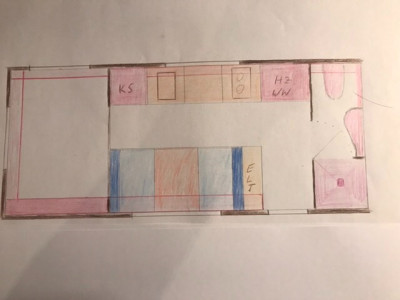

OliverWrobel hat geschrieben:
2021-12-18 21:36:02
das Spiegeln ändert am Gesamtgrundriß nichts , aber du hast sofort warmes Wasser zum Duschen/Waschen statt der langen Leitung auf die Gegenseite .
Ralf
Vorsorge tut gut - KAT fahren
Amour de Deutz
OliverWrobel
Beiträge: 259
#60 Beitrag von OliverWrobel » 2021-12-20 19:03:42
Ja spiegeln auf jeden Fall.
Wegen der Leitungslänge und so kommt die lange Wand auf die Eingangsseite.
Der Grundriss wird ja noch etwa 25cm länger so das dann noch ein flacher Schrank
für Schuhe und Hundesachen mit Garderobe darüber entsteht.
Olli
