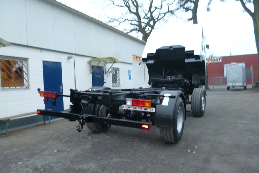

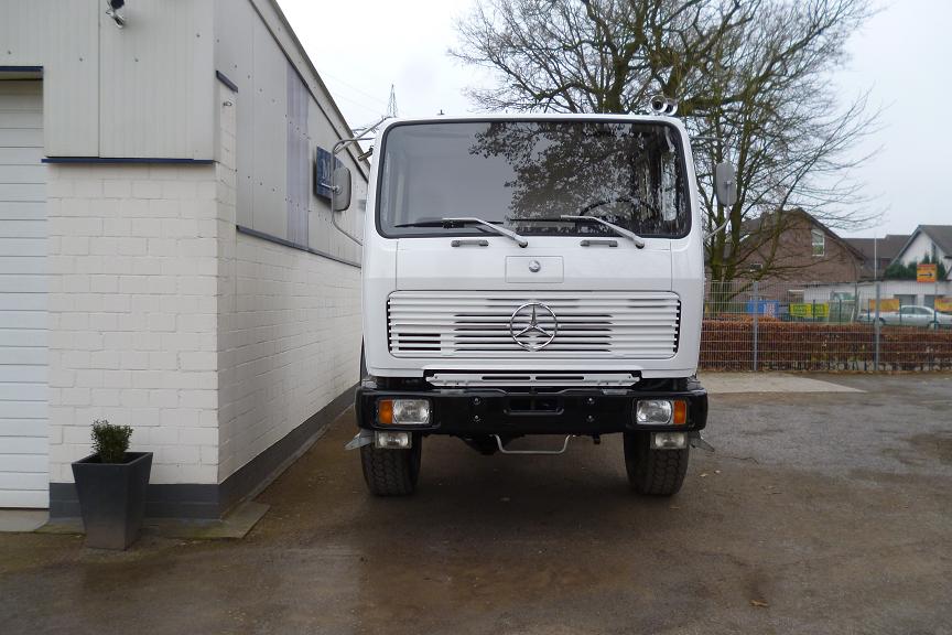

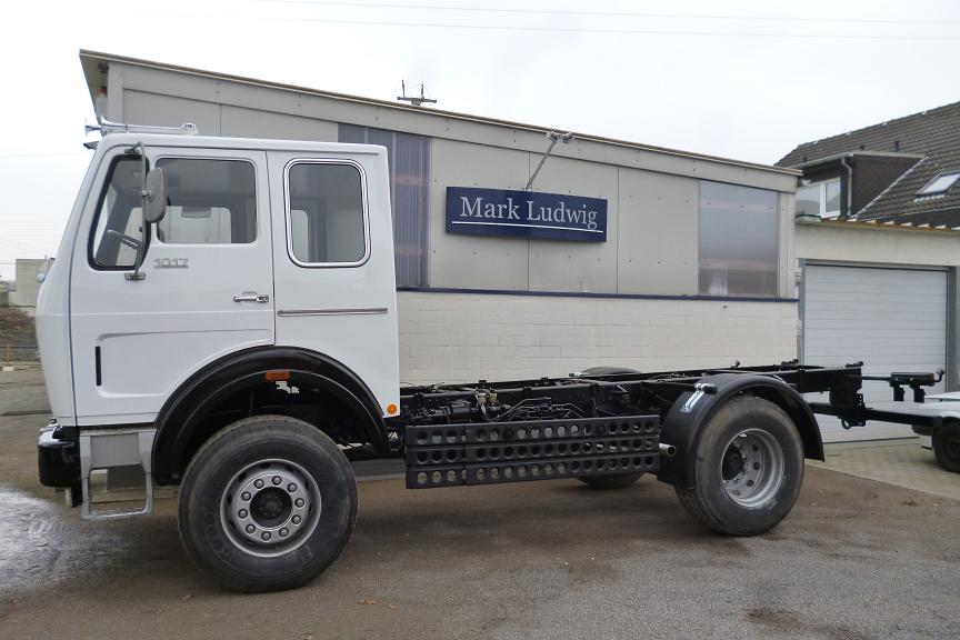

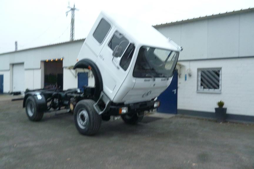

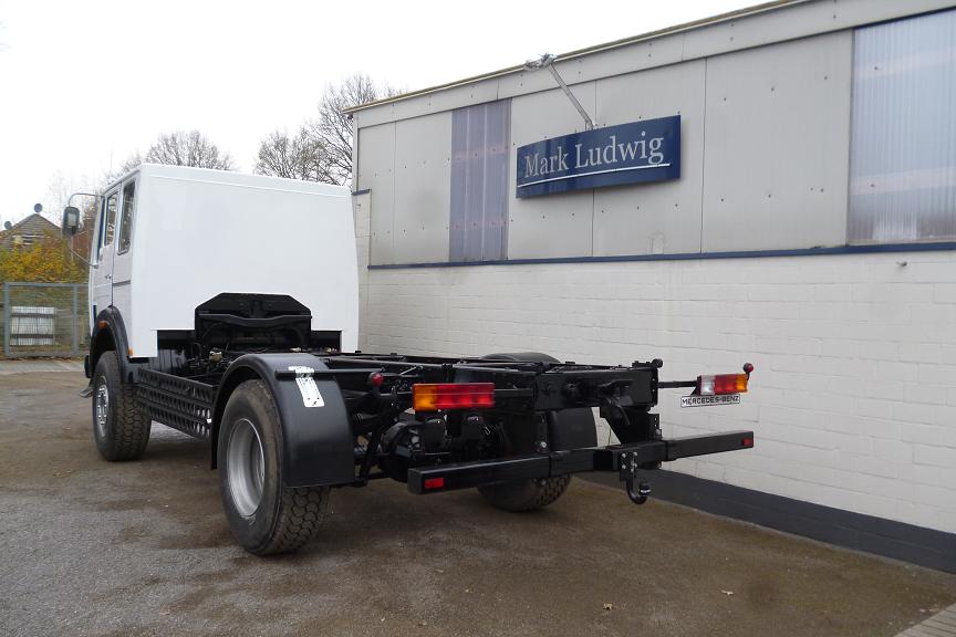

So, es wird langsam. Der Auspuff ist auch fertig, die Sandbleche dran, die Kotflügel dran, das längste heute war die Hupe an zu bauen, letzte Himmelverkleidung, etc...
Re: Marks kleines LKW-Projekt - 1017A
#247 Beitrag von Mark86 » 2014-12-06 19:49:53
23:30 habe ich gestern Abend noch mit der Taschenlampe die Maulkupplung montiert...
Naja, heute mal so drüber geschaut, Batterien befestigt, bisschen nachgewischt, n paar lose Kabel noch fest gemacht, und festgestellt das die Anhängerkupplungselektrik nix tut, da muss ich morgen noch mal schauen...
