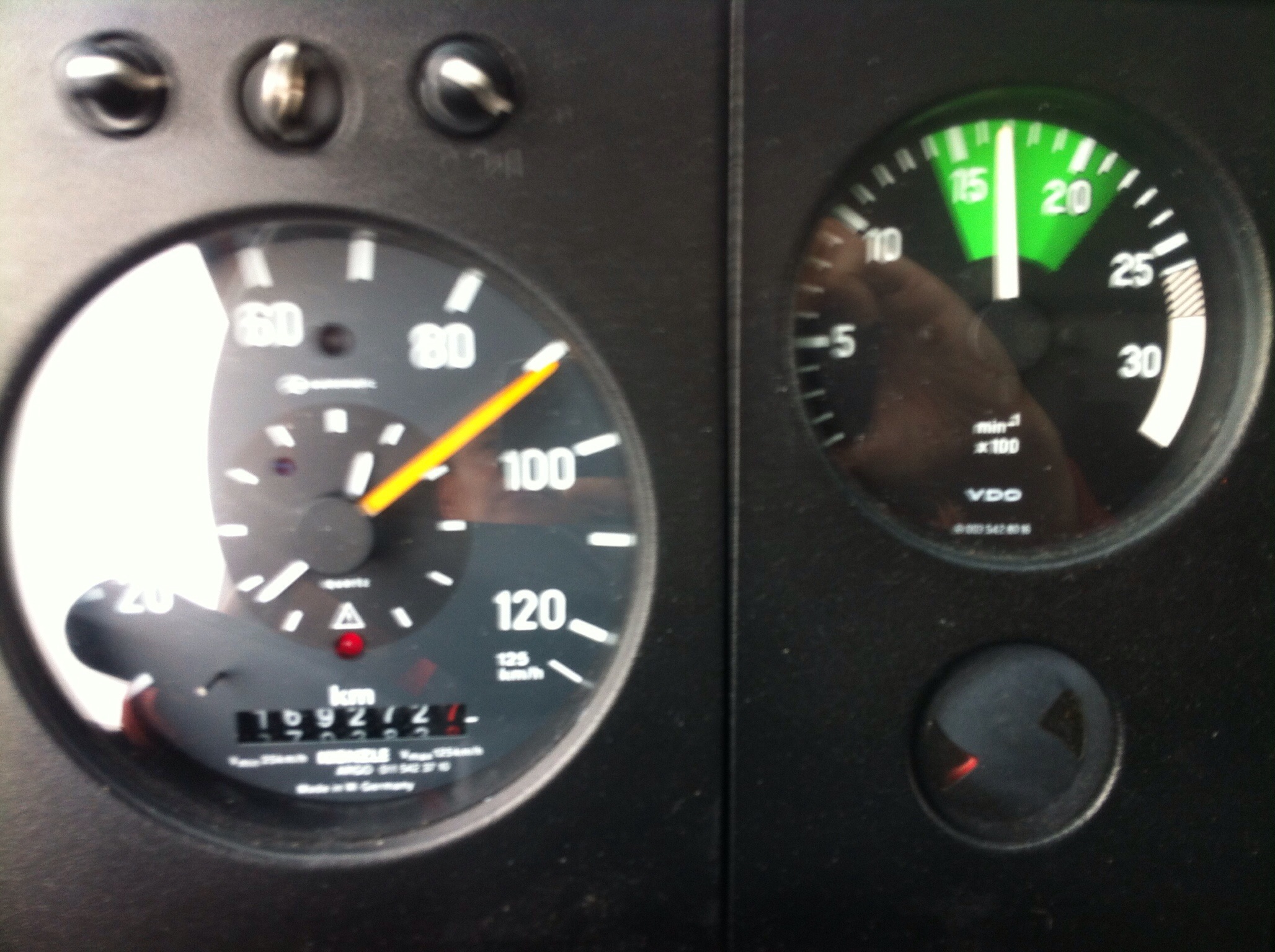

"2500 rpm bringen echte 80 km/h (Tacho = GPS)."
Ich bin dann ja mal gespannt, wo du hinkommst.
Mein 1017 läuft 86km/h bei 2500UPM, VMax sind ca., 98km/h bei ca. 2800UPM, bei 80km/h dreht er gut 2300UPM.

Naja - bei mir verbaut ist die Achsübersetzung 6,1: Kürzer geht's nicht.

Ich habe 700 km mit meinen umgebauten Achsen bis jetzt gefahren.
Sechs-Gang Split-Getriebe und Übersetzung 4,3 in den Achsen.
Verbrauch 17,4 Liter ( 50% Autobahn 50% Landstraße )
Angenehmes Anfahren im 2. Gang, schnelle Gruppe in der Ebene.
Momentanes Gewicht ca 7200 kg.

So, mittlerweile ist der Umbau der Achsen (die Sanierung des Fahrgestells und der Ausbau) abgeschlossen und ich bin das erste Mal seit der Überführung selbst gefahren. Dies ist für mich die Gelegenheit, Euch die Ergebnisse des Umbaus der Achsen mitzuteilen. Bei 80 km/h liegen mit den längsten Achsen jetzt im sechsten Gang angenehme 1800 Umdrehungen an (vorher 2500 Umdrehungen). Ortsdurchfahrten lassen sich sehr gut im fünften Gang im grünen Bereich realisieren. Bei der Gelegenheit habe ich auch sämtliche Dichtungen und Lager in den Achsen in "meiner" LKW-Werkstatt erneuern lassen - vielen Dank auch in diese Richtung.
Mein Dank für die vielen Tipps, Hinweise und persönlichen Auskünfte aus diesem Forum gilt vor allem pirx, toad, Nannup und Naumi0.
Jetzt fängt erst einmal ein ausgiebiger Test an - ich hoffe, es klappt alles.
P.S.: Und die Armaturen müssten mal geputzt werden....
