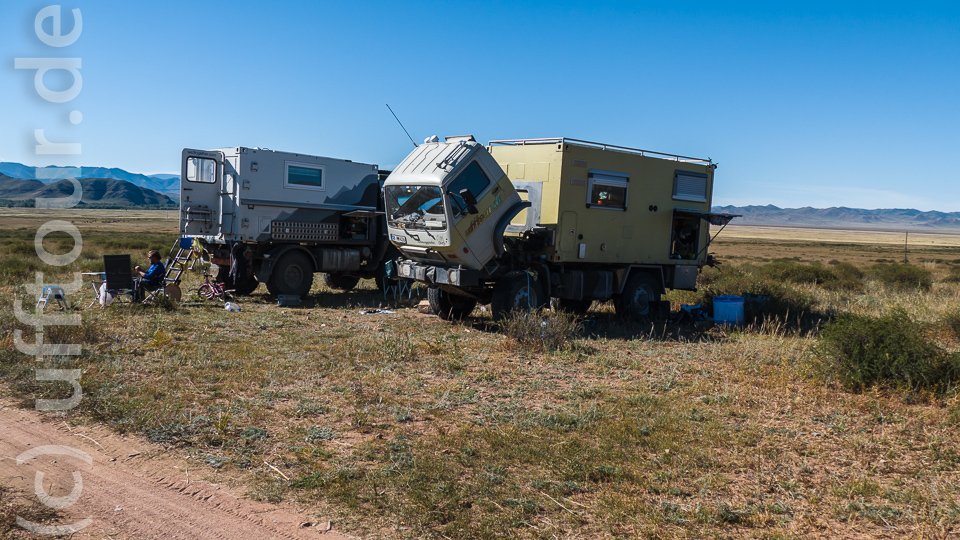

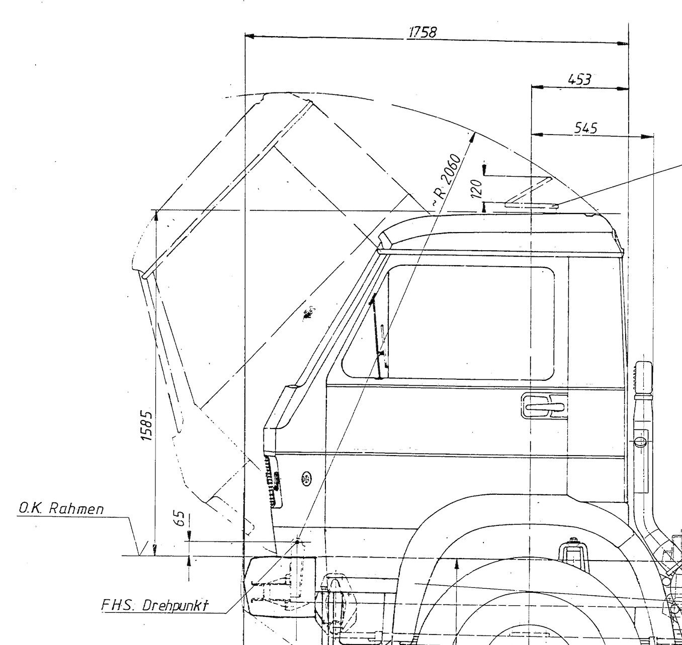

Als ehemaliger Besitzer eines G90 kann ich mir schwer vorstellen, dass das gehen wird. Ich habe mal unsere Fotos überflogen, finde aber kein passendes Bild, wo man es "rausmessen" könnte.
Zur Anschauung trotzdem mal zwei Bilder:
Anmerkung: Der Shelter ist 2,10m hoch und sitzt auf einer etwa 24cm hohen 3-Punkt-Lagerung. Fahrzeug war insgesamt 3,45m hoch.
Am besten würde halt mal jemand, der einen G90 besitzt, den höchsten Punkt beim Kippen des Fahrerhauses über dem Fahrzeugrahmen ausmessen. Du müsstest Dir parallel dazu auch Gedanken über Deine Kofferlagerung machen, den deren Höhe spielt ja da auch rein.
Falls Du sonstige Fragen zum G90 hast, kannst Du Dich gerne melden, bzw. auf unserer Webseite schauen, da sind auch Bilder vom Umbau unseres G90 zu sehen.

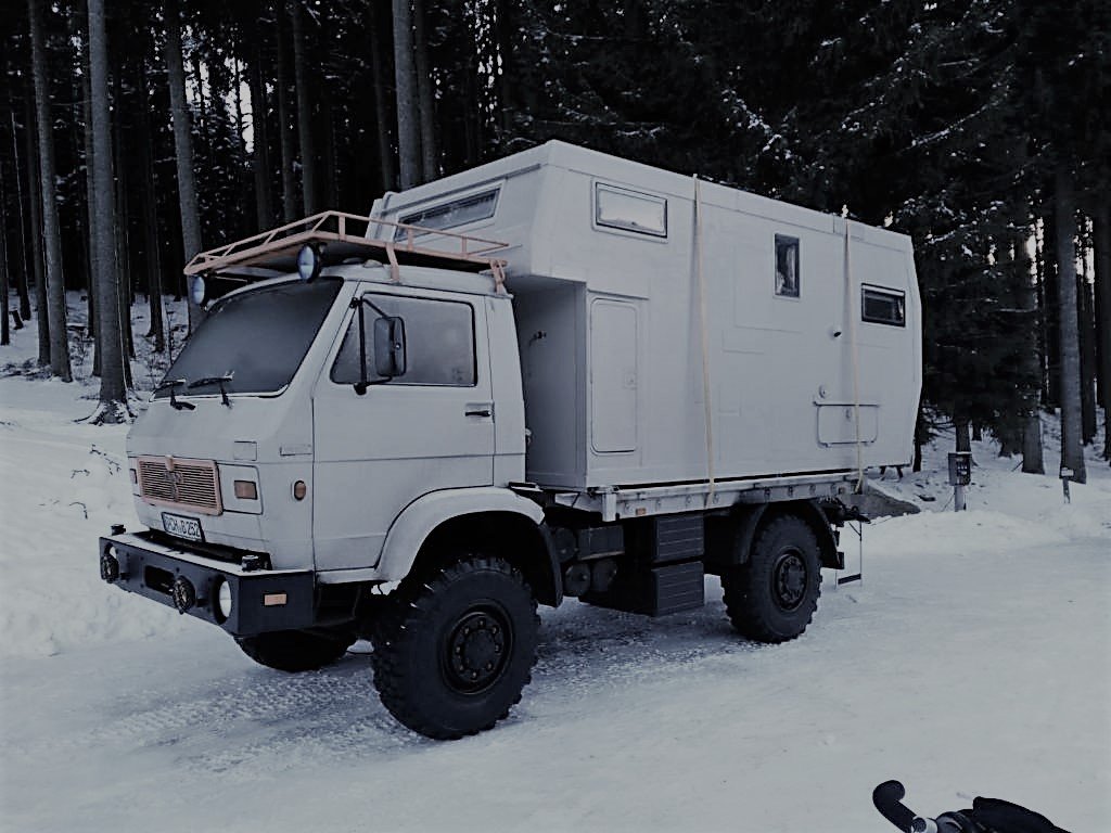

ich kann mir auch nicht vorstellen, wie das klappen soll. Gibt ja Versuche den Boden im Alkoven klappbar auszuführen. Mit dem schmalen G90 Fahrerhaus könnte das funktionieren. Aber ob das dann alles so Dicht bleibt? Zumindest Kältebrücken wirst du haben, wenn der Boden des Alkovens nur sporadisch abgedichtet ist.
Hier mal ein Bild:

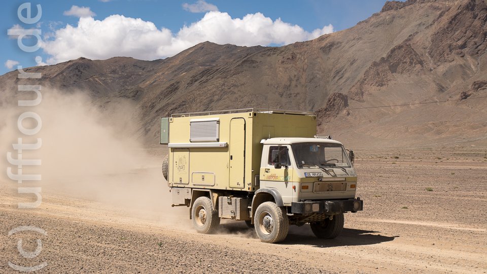

Hallo Moritz,
mein Alkoven hat eine Höhe von 133cm (Siehe Bild).
In dieser Konfiguration, G90 vom Dänischen Militär, Kabine auf Originalpritsche passt das definitiv nicht. Ein Alkoven passt in der Höhe von 140cm nicht über das Fahrerhaus. Etwas Luft für die Relativbewegung muss ja außerdem auch noch bleiben.
Gruß Dietrich
Gruß Dietrich
