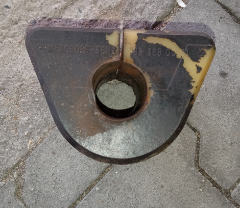

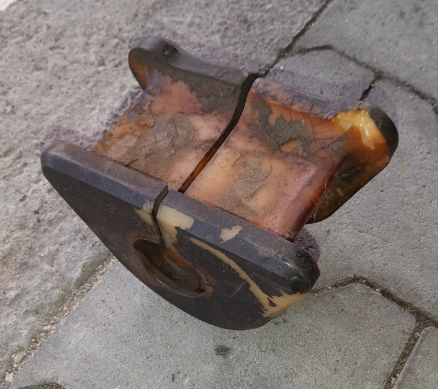

Die Bohrungen sind inzwischen Oval und haben schon die ersten Risse
