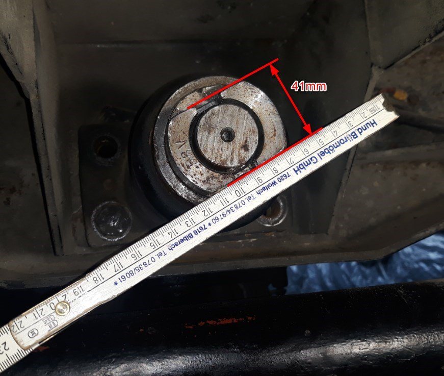

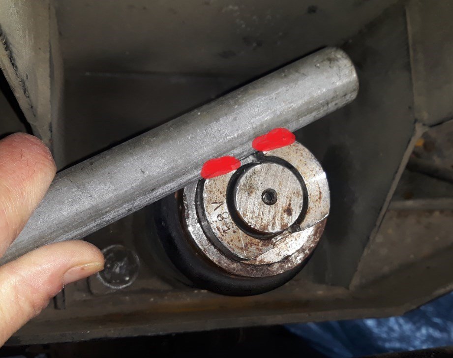

Nein, habe ich nicht. Aber es haben in diesem Thread zwei Menschen geschrieben, daß es an ihrer Anhängerkupplung so war. Also glaube ich das.MAN Fahrer hat geschrieben: ↑2022-01-28 16:19:05Pirx, mal ganz ehrlich, Hast Du schon mal eine Kronenmutter mit nur zwei flachen Seiten bei einer AHK gesehen???
Bei SW41 kann es ja schon prinzipiell nur um sehr kleine Anhängerkupplungen (vermutlich "Feuerwehr-Kupplungen") gehen.
Bei den Anhängerkupplungen die ich bisher selbst in den Fingern hatte, hätte man mit SW41 nicht viel anfangen können ...

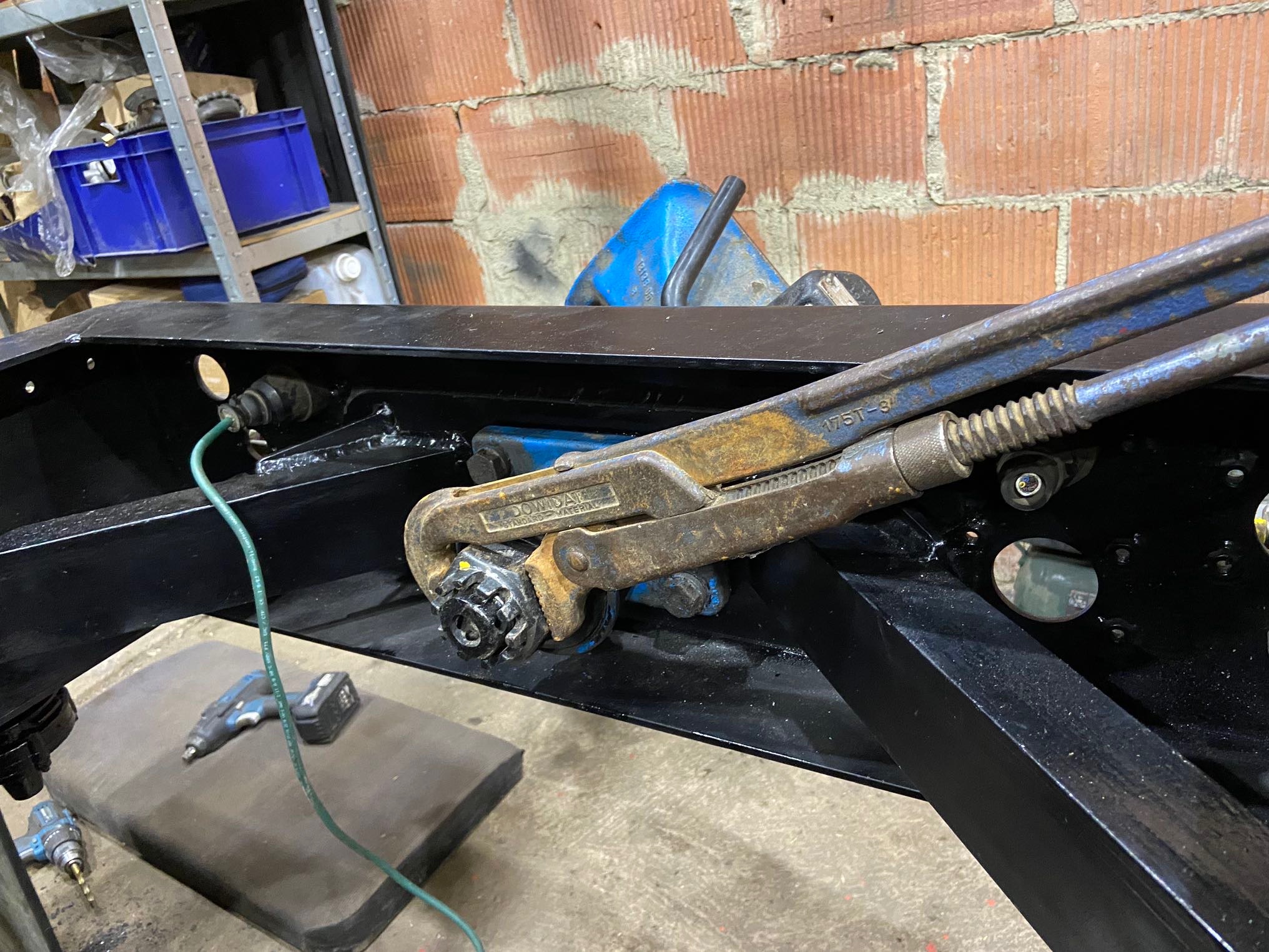

weil ich eben gerade meine AHK wieder montiert habe: eine Große Rohrzange kann richtig herum angewendet oft mehr, als ein schmaler, schlecht passender Maulschlüssel. Auch wenn deine Platzverhältnisse vielleicht nicht so gut, wie auf den Fotos sind: würde Wetten, dass es damit klappt. Und eine große Zange gehört eh in jeden guten Haushalt.

Re: Anhänger-Kupplung - lässt sich nicht demontieren
Wie wir alle sehen, hat das Brennen letztlich doch konkret zur Wiederbefestigung der AHK geführt.felix hat geschrieben: ↑2022-01-29 16:26:38Moin,

Die Mutter sieht aber genau so aus, wie von Jimmy verlinkt. Dass da kein Ringschlüssel drauf geht, ist mir inzwischen auch aufgefallen.

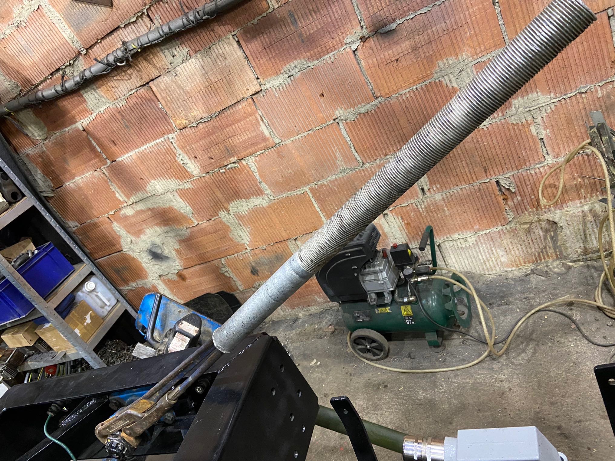

Rohrzange hatte ich auch schon versucht. Aber die Idee mit der Rohr-Verlängerung wäre noch nen Versuch wert. Ich hatte auch schon überlegt, einen Rohrstummel drauf zu schweißen, auf den ich dann ein Verlängerungsrohr aufstecken kann.
So, jetzt doch nochmal Bilder.
Situation (Blick zum Heck) Idee mit angeschweißtem Rohr (mittig geht schlecht, weil der Stummel weiter herausragt, als die Mutter):
Übrigens meinte ich im Eröffnungsthread mit "Kronenmutter" nicht diese zentrale Mutter, sondern die 4 St. Muttern an den Schrauben, mit denen das Kupplungsgehäuse an der Schluss-Traverse befestigt ist.
Ich werde berichten, wie die Sache ausgegangen ist - kann aber noch was dauern, bis ich das wieder angehe. Aber einen Brennschneider werde ich nicht an der Traverse ansetzen, darüber ist der Holzboden vom Koffer, der würde ja abfackeln
