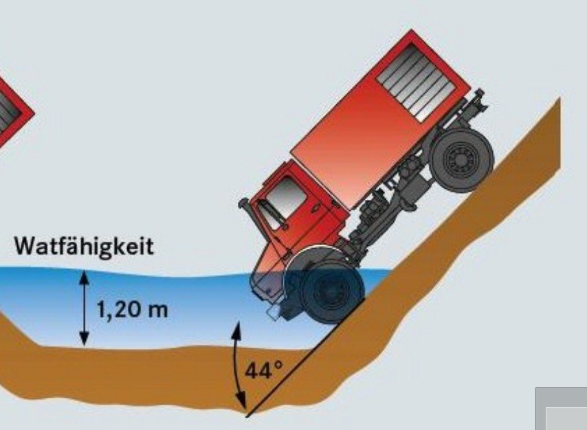

Ihr seid ja lustig!ClausLA hat geschrieben:deshalb setzte Steyr die Grenze wohl auf 80cm; zudem man das ja vorher auch nicht auf den Zentimeter ausmessen kann....
Eine Wattiefe wird nach Norm angegeben. Bei einer Watfähigkeit von z.B. 80 cm laut Fahrzeughersteller ist der Lüfter schon längst unter Wasser. Die Norm sieht zusätzlich einen Wasserschwall beim Einfahren in das Gewässer und eine Wellenhöhe vor. Das alles muß ein Fahrzeug mit dieser Wattiefe abkönnen ...
Sieht dann ungefähr so aus:

Diese Ventile sind erstens in der Herstellung ein gewisser Aufwand, den man sich in unterschiedlichen Teilen der Welt unterschiedlich gerne angetan hat und zweitens schützen die zwar vor kurzfristigen Überflutungen, da sie die Entlüftung aber verschließen, sind sie für den längeren Betrieb im tiefen Wasser nicht optimal.
Heißt praktisch, wenn 80cm Wattiefe ferigegeben sind, dann hält das System eine kurzfristige Fahrt mit 150cm (Tiefe Furt) auch aus. Wenn aber 150 cm Wattiefe freiggeben sind, dann muss die Entlüftung auch bei einem längeren Betrieb in dieser Wassertiefe funktionieren, was nur mit einer entsprechenden Höherlegung leicht realisierbar ist.
Auf sibirischen Sumpftracks, oder für Marinelandeoperationen ist das vielleicht nötig, bei afrikanischen Flussquerungen reicht das verbaute System sicher aus.
Geländegängige Fahrzeuge wie der Steyr haben am Ende der Entlüftungsleitungen Ventile, die verhindern, dass (zu viel) Wasser eintritt. Diese verschließen die Entlüftung im Falle einer Überflutung.
Schlechtwegefahrzeuge haben das auch oft, allerdings direkt am Aggregatgehäuse verbaut.
