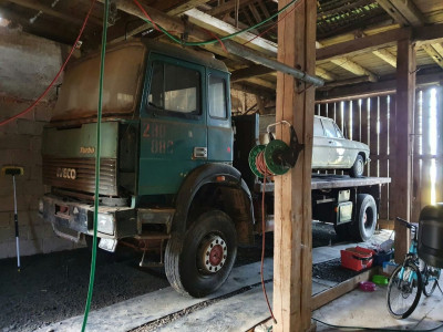

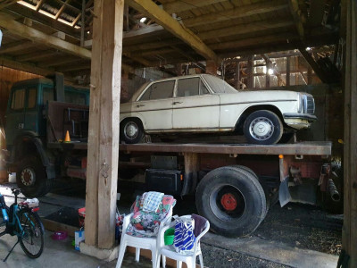

Anbei noch die verspäteten 2 versprochenen Bilder - verlängert scheint mir der Rahmen da erstmal nicht & dennoch bis ganz hinten. Oder was sagt ihr?
Beiträge: 14816
Re: Geländetauglichkeit - Radstand - Stufenheck
#17 Beitrag von lura » 2021-12-22 7:08:17
Boah ey, Hammerteil, Der Radstand ist ja echt lang, für ein Womo macht das erst mal nix. Später den Radstand umbauen, wenn Du drin wohnst, heißt dann ein paar Tage in einer Werkstatt wohnen. Kann man machen. In ca 1,5 m Höhe Wohnen braucht ne gute Leiter/Treppe, sonst wird das schnell unspaßig.
Schönes Projekt, viel Erfolg dabei.

Wie lang steht der da schon und wie hart wurde er ran genommen? Kann sonst schnell viel Zeit verschlingen oder teuer werden oder beides.
Wenn der wirklich viel im Wald war geht das auf die Substanz.

Da steht er jetzt bestimmt auch schon wieder locker 6 Jahre. Dorthin kam er wie jede andere Standort Veränderung aber ganz von selbst & startete immer ziemlich freudig.
Sein genauen Einsatz hab ich noch nicht so ganz geblickt. Mein Vater hat ihn damals von seiner Arbeit übernommen. Eine große Eisengießerei, die ihn als Werksfahrzeug nutzte. Mein Vater sagte wie gesagt, dass er als Holz-LKW genutzt wurde .. was die dort jedoch mit Holz am Hut hatten, versteh ich auch nicht so ganz.
Meinst du technische Substanz oder Karosserie? Vermutlich beides .. Karosserie muss auf jeden Fall was gemacht werden, ist aber überschaubar. Motor, Getriebe & co waren soweit glaube bisher unauffällig.
