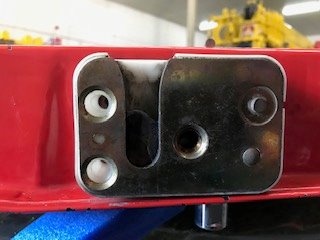

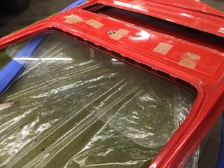

:wack: Moin Gemeinde. Wie bekomme ich die Scheibe aus meiner Fahrertür raus? Fensterheber ist demontiert, die Gleichtdichtungen im Fensterrahmen auch.
Aber weder die Scheibe, noch das Türschloß lassen sich ausbauen. Hat das jemand schon mal gemacht und kann mir sagen wo mein Denkfehler ist?
Am Schloß sind alle drei Inbus Schrauben raus, das Schloß hängt aber am Schlißzylinder und dem Hebel an der Innenseite fest. Ich bekomm es nicht raus ohne die Tür verbiegen zu müssen
und das kann doch nicht richtig sein? Jemand eine Idee?

Ich weiß nur noch, die Scheibe muss nach unten raus (meine ich). Dazu die Seitenführung auch abschrauben, dann sollte es gehen.
Moje57

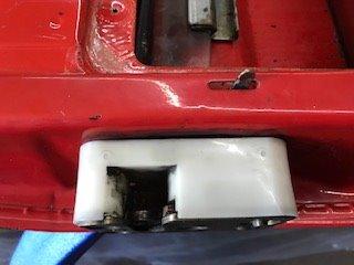

Das Schloss geht so raus:
Es muss aufgesperrt sein und dann den Drückknopf komplett reindrücken und dann ein bisschen das ganze Ding nach unten drehen. Dann sollte der Drückknopf durch das Loch in der Tür rutschen.
Da ist schon ein bisschen Kraft/leichte Gewalt angesagt...
Danach kannst du es einfach aushängen.
So hat es zumindest bei mir funktioniert.

ich habe Problem mit dem Schloss, bekomme den Druckknopf nicht so weit durch das Türblatt gedrückt, hast einen Tip.
