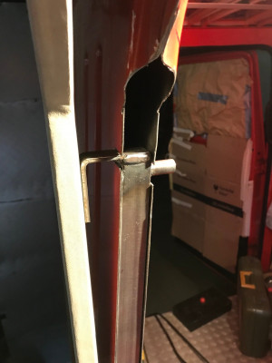

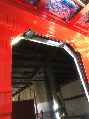

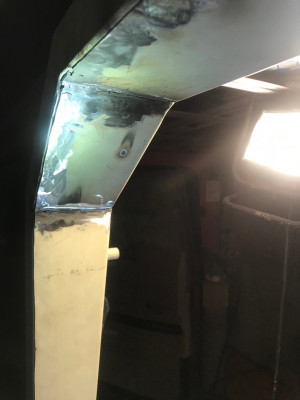

bei meinem MK Fahrerhaus habe ich ein Flacheisen mit angeschweißter Mutter als oberen Befestigungspunkt von aussen gesetzt, ähnlich diesen Platten: Gewindeplatten für Oldtimer
Da passen dann die "UNF Normschrauben", die bei den Gurten dabei sind, nicht von der Länge her, aber die kriegt man ja beim Schraubenmockel in richtiger Festigkeit und Länge (hat ein paar Tage gedauert).
TÜVer hats sehr intensiv begutachtet, war ab Minute eins beim Plan eingebunden und es dann für ausreichend befunden.
