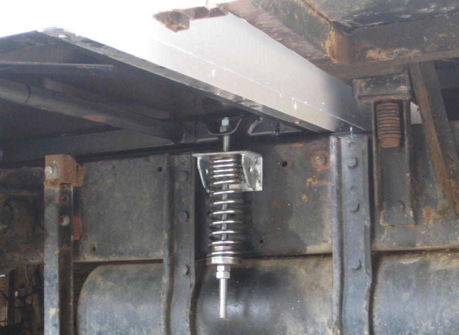

Hallo, ich bin auf der Suche nach den Halterungen / Anschweissböcke oder wie man die nennt wie auf dem Bild (Unterteil) oder muss man die selbst Schweissen und verzinken ? Gibst es doch bestimmt irgendwo zu kaufen denke ich mir. :search:

... such mal nach Schwalben ...

Gefunden und bestellt. Z.B.: HIER https://www.titgemeyer.com

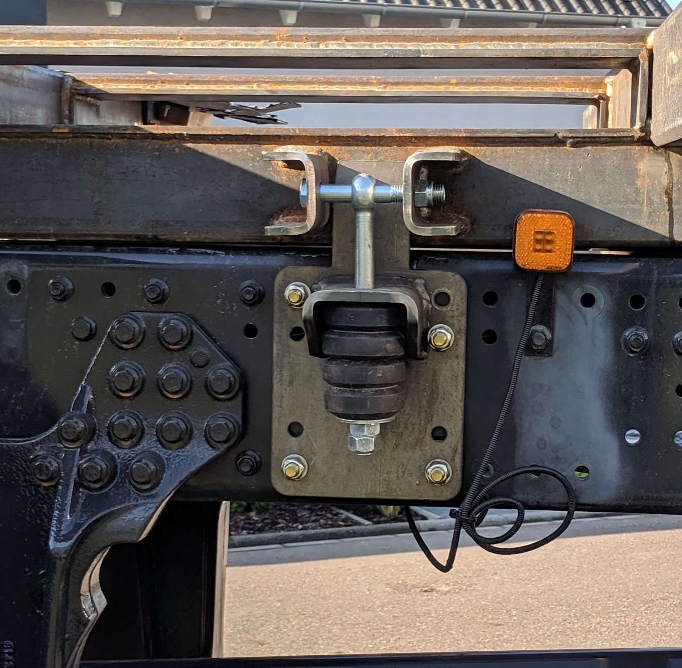

Hi Kay,
nur mal noch als Inspiration. Bei mir ist da so gelöst. Damit kannst du zum einen die Führung und die Lagerung in ein Bauteil integrieren. Weiter ist es noch einfach zu demontieren. Durch das Elastomer hast du auch das Klappern weg.
Ganz gute Lösung, ich hab die von anderen kopiert.

Ähm,
du hängst deinen Koffer an ein M12 "Stäbchen" welches auf Biegung beansprucht ist? Nicht Nachbauen! Die Horizontale Schraube ist völlig unterdimensioniert um die Kräfte der vertikalen Augenschraube aufzunehmen. Bei nennenswerter Belastung wird diese Lagerung verbiegen oder sogar komplett versagen.

Wenn ich es richtig im Kopf habe, hat das Orginal hier keine guten Kritiken erhalten.
kann mir jetzt nicht vorstellen kann der Elastomer-Balg viel abheben des Koffers erlaubt, analog zu den früher verbauten Lagerungen mit Tellerfedern.

#8 Beitrag von Ulf H » 2021-11-04 15:39:37
... wieviel Federweg macht denn der Puffigummer? ...
