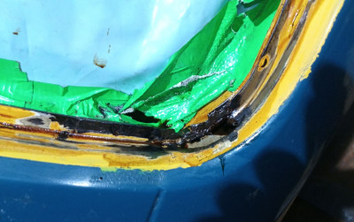

Hallo Leute,
ich habe unter meinem Dichtungsgummi meines Scheibenrahmens ein Rostloch. Nun ist die Frage, wie am besten behandeln. Die meisten würden wohl jetzt schweißen.
Folgendes Problem: Es ist so blöd im Eck, da ich Angst habe, mehr kaputt zu machen. Insb. wird die Hitze das in der Nähe befindliche intakte und v.a. lackierte Blech angreifen. Auch die Grundierung im Hohlraum, an den ich dort schwer herankomme. Nachträglich von innen die Schweißnaht zu versiegeln wird also auch schwierig. Von evtl. Schweißperlen, die dann innen anhaften und von innen durchgammeln mal ganz abgesehen. Eine Kupferplatte von hinten dagegen halten funktioniert auch nicht.
Daher würde ich gerne mit Harz, Glasfasermatte und Epoxyspachtel arbeiten.
Was haltet Ihr davon? Ist das bei ordentlicher Vorbehandlung (Fertan, Brantho Korrux) nicht die bessere Lösung?
Mfg
SD
Mfg
SD

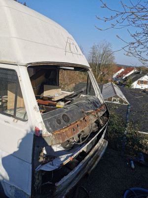

was ist das denn für ein Fahrzeug?
Re: Rost unter Scheibenrahmen - was tun?
MAN G90, erkennbar an der Sicke
Franky
☕(ツ)✌ ☯
☕(ツ)✌ ☯
hab ichs mir noch gedacht.
Erinnerte mich doch sehr stark an meinen LT
dann kann ich sagen wie es weiter geht
unten an der Sicke wirft der Lack schon blasen, das heißt das blech wird auch durch sein.
Darunter befindet sich ein Träger -> wenn dein Scheibenrahmen Löcher hat, ist der auch durch.

Ja tatsächlich ein G90. Eigentlich ein gutes Fahrzeug, außer das, was von VW ist. ( Getriebe - ersetzt gegen ZF, Elektrik - neu gemacht, Fahrerhaus - saniert)visual hat geschrieben: ↑2021-10-12 13:18:45
Erinnerte mich doch sehr stark an meinen LT![]()
dann kann ich sagen wie es weiter geht![]()
Aber Gott sei Dank sind das keine Rostblasen sondern Fehler im Lack, die durch schlechtes Entfetten an der Stelle bzw. schlechtes Ausbessern entstanden sind. Ich bin nun mit einer Hohlraumkamera rein. Alles top.
Glück ist es in einerseits, dass er immer trocken steht und andererseits, dass da ein Loch war, wodurch das Wasser ablaufen konnte. Glück war wohl auch der Sprung in der Scheibe. Sonst wäre ich so weiter gefahren und hätte es schlimmer gemacht. Naja das Forum und alle G90 Fahrer haben schon Recht: Schau Dir den Scheibenrahmen genau an !
SD

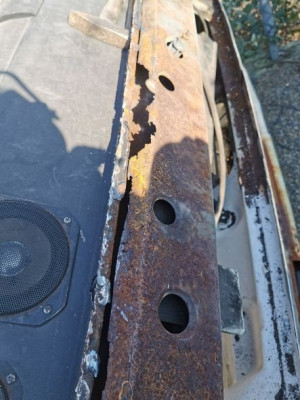

Im Prinzip musst da ja nur nen kleines Stück ersetzen.
Normalerweise ist der Träger immer durch, wenn der Scheibenrahmen Rost hat.
Aber das Stück lässt sich gut machen, selbst als Anfänger.
Nur Mut, das geht schon!
