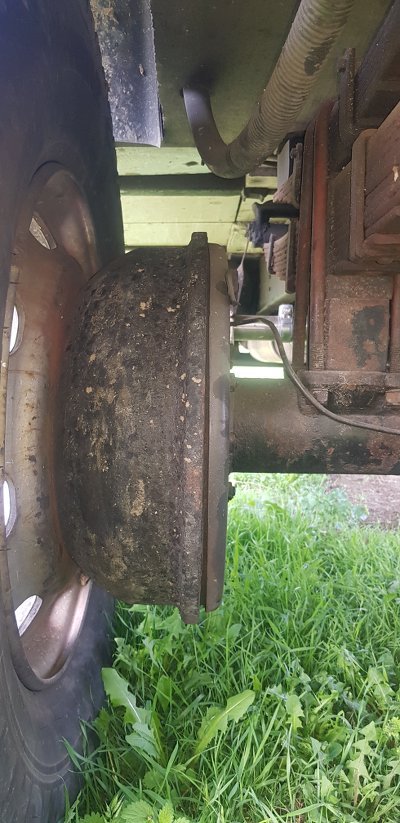

ich habe da mal eine Frage .... Seit einigen Jahren ärgere ich mich mit einem immer stärker werdenden Problem herum. Der Wagen (LA 710 bj 67) hoppelt, schwingt sich auf. zwischen 30-55km/h.
Habe schon viele Fehlerquellen versucht auszuschließen. Reifen getauscht/ gewuchtet, Federn und Buchsen usw.
Wenn ich meine Hinterachse (wohl eine HL3) betrachte, kommt mir folgendes komisch vor. Die Bremstrommeln und Räder stehen nicht parallel, haben einen leichten negativen Sturz. Was man an dem Spalt zwischen Bremstrommel und Ankerplatte auf beiden Seiten gut sehen kann. Oben ca. 1mm unten 7mm. Auch stehen die Räder oben etwas mehr zusammen als unten. Wenn ein Rad aufgebockt ist, kann man mit einer Brechstange nur ein minimales Lagerspiel feststellen.
Habe vor ca. 4 Jahren die Bremsen gemacht und dabei ja alles offen gehabt und beim Zusammenbau vielleicht irgendwas falsch gemacht ?
Wie stehen die Räder der Hinterachse bei euch ?
Vielen Dank

Hast Du auch schon mal die Radlager eingestellt? Das Spiel kannst Du nur bei gelöster Steckachse korrekt prüfen.

Da gehört kein Sturz hin. Achse und Rad sind rechtwinklig, die Welle gerade ohne Gelenk.
Ist ev die Bremsträgerplatte vorzogen? Eigentlich sollte sich das auf die Bremse auswirken....
Wenn du aufgebockt das Rad drehen lässt, laufen dann die Profilrillen gerade? Gibt es einen Höhenschlag?
Grüße, Ingolf

Das habe ich auch vermutet, das die Räder eigentlich rechtwinklig zur Achse stehen sollten.
Die Schrägstellung tritt bei mir aber an beiden Hinterrädern ungefähr gleich auf.
Wenn ich die Achse aufbocke und das Rad drehe, hat es keinen Höhenschlag, der Winkel bleibt aber so.
Werde jetzt mal die Steckachse ausbauen und schauen wie diese aussieht und das Lagerspiel ohne Steckachse prüfen.

Ich würde mal die Achsstummel prüfen, ob die evtl verbogen sind, verursacht z.B. durch Überlastung.

Es kann ja auch sein, das einfach nur die Bremsträgerplatten so schief geprägt worden sind.
Wenn das Radlager passt würde ich mir da keinen Kopf machen, sonst wäre an sehr vielen (allen) Kurzhaubern die Achsen defekt und das kann ich mir nicht vorstellen.
Sind an meinem 911 auch so schief.
