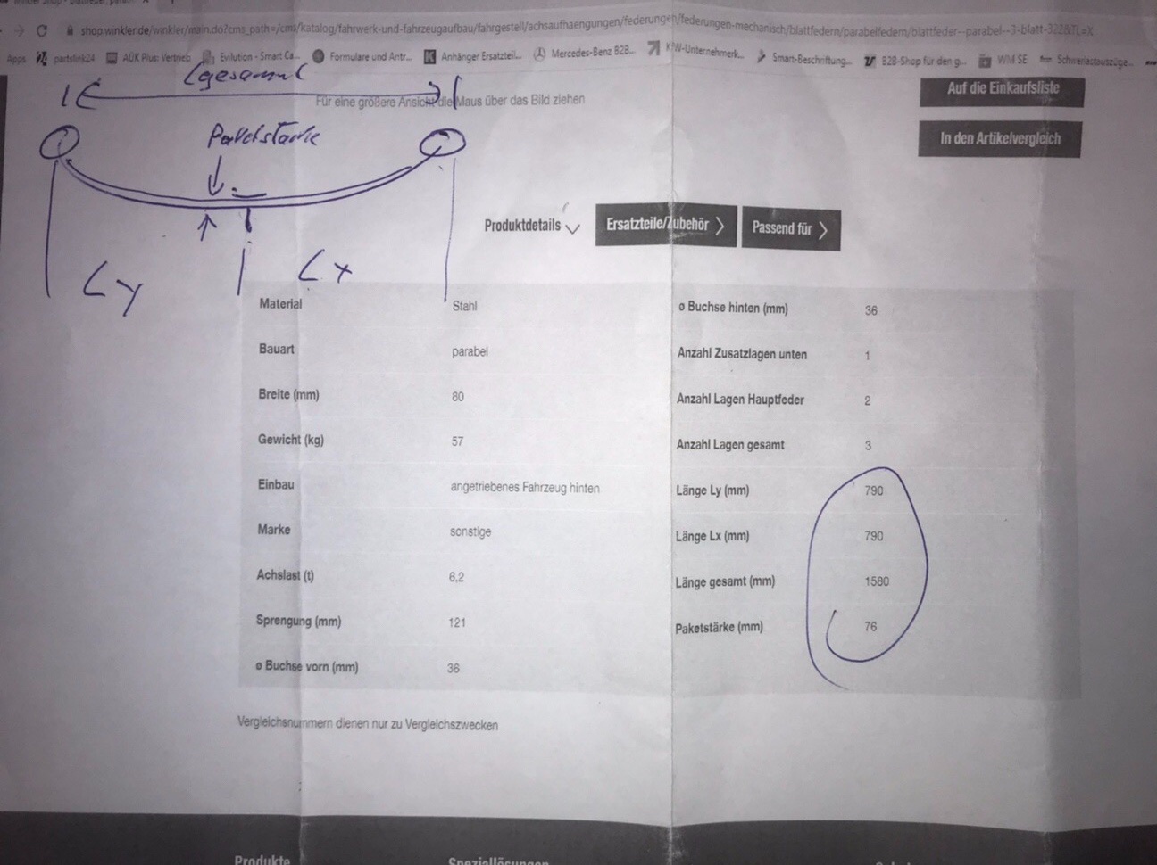

Bei Lx und ly handelt es sich um die längen von vorne bis zu Mitte der Feder und von Hinten zur Mitte . Soweit ich das kapiert habe. Hab einen Beispiels Ausdruck von Parabellfeder von dem Meister aus der Werkstatt bekommen( siehe bild).
Lg
David
Beiträge: 17783
Re: Welche Parabelfeder für Kurzhauber lak 1519
#6 Beitrag von Pirx » 2021-08-31 22:02:28
Bei den jetzt verbauten Trapezfedern ist Lx = Ly.
Man könnte auch sagen, die Achse liegt genau in der Mitte der Feder.
