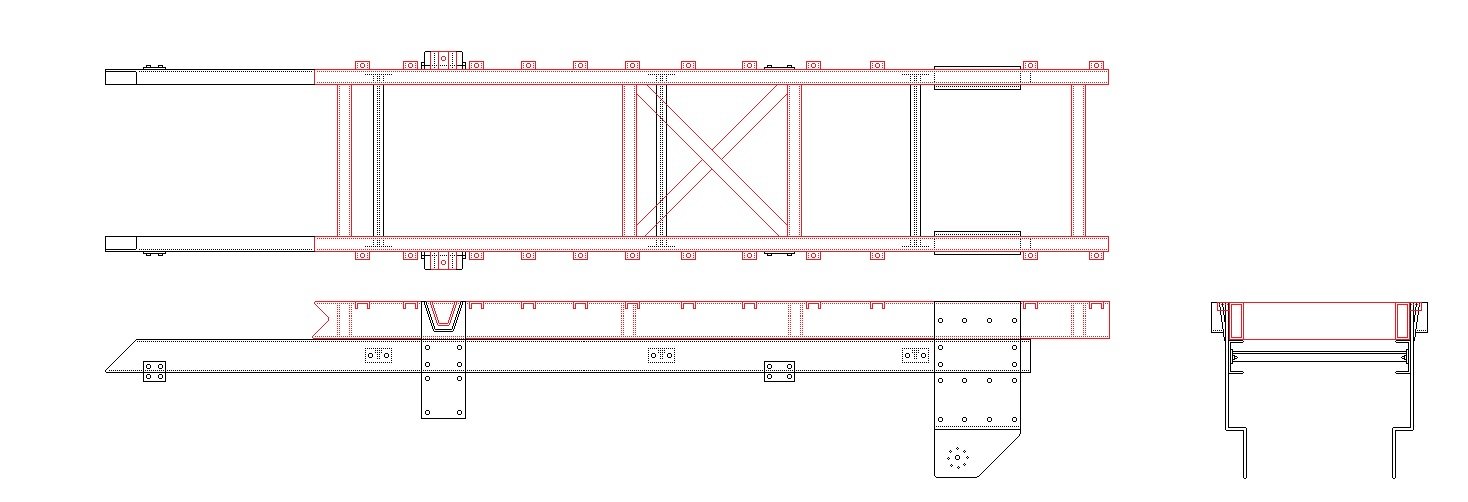

Hallo Zusammen,
einige von euch kennen sicherlich schon mein Projekt (viewtopic.php?f=36&t=97325). Dieses ist in der Zwischenzeit so weit vorangeschritten, dass man sich langsam an das Thema des Zwischenrahmens heranwagen kann. Ein nicht ganz "unumstrittenes" Thema, wie ich schon aus einigen Beiträgen herauslesen konnte. Nach dem Studium der doch recht übersichtlichen Aufbaurichtlinien (zumindest im Vergleich zu neuen Fahrgestellen) und etlicher Beiträge hier im Forum steht bis jetzt folgendes fest: Es soll ein Federgelagerter Zwischenrahmen entstehen.
Sicherlich fragt ihr euch jetzt zurecht weswegen es den jetzt 1000x-en Beitrag zu diesem Thema gibt und ob es wirklich notwendig ist, ich bin allerdings auf ein Problem gestoßen, für welches ich bis jetzt noch keine "Vorgefertigte" Lösung gefunden habe. Vielleicht hat ja auch jemand das selbe Problem. :angel:
Das Fahrzeug ist ein Mercedes 1017 AF mit einer Metz Doppelkabine. Die Kabinenlagerung sitzt am Ende des Fahrerhauses (wie bei Feuerwehrfahrzeugen meist üblich) und war auf zwei Gummipuffern auf dem alten Zwischenrahmen des Feuerwehraufbaus gelegen. Auch nach dem Umbau möchte ich die Doppelkabine wieder über Gummipuffer auf dem neuen Hilfsrahmen aufliegen lassen, ich denke Metz hat sich bei dieser Konstruktion sicherlich etwas gedacht. Der Rest des Fahrgestells ist im Prinzip "frei".
Wie wir alle Wissen ist ein Federgelagerter Hilfsrahmen am Ende des Fahrgestells fest und im vorderen Bereich Lose, sodass er sich vom Fahrgestell abheben kann. Mercedes gibt in seinen Aufbaurichtlinien an, dass der Hilfsrahmen bis über die hintere Federlagerung der Vorderachse reichen sollte (Auf dem Bild 1 ist die Position der hinteren Federaufhängung markiert). Und hierbei liegt auch das Problem: Reicht der Hilfsrahmen über diese Federlagerung, so kollidiert er bereits nach 2cm mit der Kabinenlagerung (und wenn diese weg währe nach 4cm mit der Doppelkabine, die Unterkante der Doppelkabine ist 14cm über dem Fahrgestellrahmen) und das ganze System funktioniert natürlich einfach nicht.
Die Lösung der meisten anderen Fahrzeuge mit Doppelkabine (zumindest so wie ich es herauslesen konnte) haben den Hilfsrahmen einfach vor der Doppelkabine enden lassen, so kann sich der Hilfsrahmen frei Bewegen und stößt nirgends an. Dies widerspricht sich allerdings in meinem Fall mit der Aufbaurichtlinie von Mercedes, welche ich sehr gerne Einhalten würde (Ich denke, die Mercedes-Ingenieure dieser Zeit haben durchaus etwas von Ihrer Aufgabe verstanden und nicht umsonst festgelegt, dass der Hilfsrahmen über die hintere Federlagerung der Vorderachse reichen sollte). Nach einigem Überlegen und durchforsten des Forums nach einer Lösung bin ich auf eine Idee gekommen und ich habe mir folgendes gedacht: Bei einem Drei-Punkt-Gelagerten oder Rautengelagerten Hilfsrahmen gibt es bei einigen Fahrzeugen einen fest mit dem Fahrgestell verbundenen Rahmen aus verwindungsweichen U-Profilen. Auf diesen U-Profilen sind die "Wippen" und Festlager angebracht. Hierdurch werden die Kräfte des Aufbaus gleichmäßig in das Fahrgestell eingeleitet.
Meine "kranke" Idee: Ob man auf diesen "verwindungsweichen" Rahmen nun "Wippen" setzt oder über diese Profile einen Federgelagerten Hilfsrahmen schraubt ist dem Fahrgestell im Prinzip egal. Durch den "verwindungsweichen", fest mit dem Fahrgestell verbundenen Rahmen aus U-Profilen werden die Kräfte des Aufbaus nicht nur in den hinteren Bereich des Fahrgestells bis zur Doppelkabine eingeleitet, sondern, wie in der Aufbaurichtlinie gefordert, bis über die hinteren Federaufhängungen der Vorderachse. Oder in einfacheren Worten beschrieben: Kann man unter den Federgelagerten Hilfsrahmen zwei U-Profile schieben, welche sich mit dem Fahrgestell verwinden und so die Last des Aufbaus gleichmäßig verteilen?
Der alte Feuerwehraufbau war im großen und ganzen ähnlich gelagert. Auf dem Fahrgestell war ein fest verschraubter Rahmen aus U-Profilen montiert, auf welchem auch der Wassertank montiert war. Der Feuerwehraufbau saß am Heck direkt auf dem Fahrgestell auf und war dort fest verschraubt, vorne lag er lose auf dem Hilfsrahmen auf und wurde nur durch zwei Federn nach unten gehalten.
Ich hoffe ihr versteht meine Idee, einige Zeichnungen gibt es auch schon. Die Frage währe nun: Funktioniert meine Idee überhaupt oder befinde ich mich komplett auf dem Holzweg. Gibt es vielleicht jemanden, welcher sich genau so eine Konstruktion schon selber gebaut hat und damit gute oder auch schlechte Erfahrungen machte.
Einen Rauten- oder Drei-Punkt-Gelagerten Aufbau möchte ich übrigens nicht, ersterer erscheint mir von der Konstruktion für mich zu Aufwendig und bei einigen Berichten über schlechtere Fahreigenschaften bei Zweiteren war dieses Thema auch sofort vom Tisch (Abgesehen davon, dass diese Hilfsrahmenkonstruktionen für den zukünftigen Verwendungszweck des Fahrzeuges völlig überdimensioniert währen)
PS: Als Computer-Unbegabte-Person, welche sich kein 3D-Zeichenprogramm downloaden kann (zum Glück gibt es auch noch Android :joke: ) habe ich alle Bilder mit Paint gemalert, die Größenverhältnisse stimmen also nicht ganz überein. Für das erste Verständnis reicht es aber hoffentlich. :hacker:

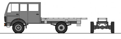

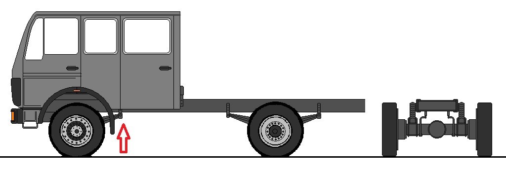

An der Position des roten Pfeils befindet sich die hintere Federaufnahme der Vorderachse, diese liegt also mitten unter der Doppelkabine. Der kleine Klotz hinten an der Doka stellt die Kabinenlagerung dar. Diese gibt Platz für 12cm hohe U-Profile. Viel mehr Spielraum ist allerdings nicht
Fahrgestell ohne Rahmen.jpg (32.79 KiB) 2358 mal betrachtet

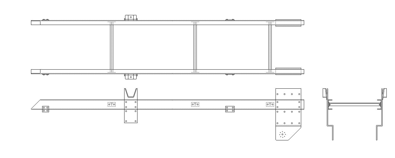

Der Untere Hilfsrahmen mit seinen U-Profilen wird fest mit dem Fahrgestell verbunden, diese Befestigungsmöglichkeit steht auch in der Aufbaurichtlinie. Die U-Profile haben, wie von Mercedes gefordert, die Maße 120x60x6 mm. Noch nicht eingezeichnet sind die vorderen Gummipuffer, auf welchen später die Kabine aufliegen könnte. <br />Die U-Profile sind im vorderen Bereich abgeschrägt und an der Unterkannte abgerundet.

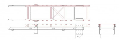

Auf den unteren Hilfsrahmen wird nun der obere Hilfsrahmen gesetzt (zur Verdeutlichung hier in Rot gemalert). Dieser ist über das hintere Lager fest mit dem unteren Hilfsrahmen und dem Fahrgestell verbunden. Der obere Hilfsrahmen besteht aus Vierkantrohren mit 100x60mm. Im Vorderen Bereich ist er eingekerbt und an der Unterkante natürlich abgerundet. Die Querverbinder bestehen aus den selben Vierkantrohren, über ein Kreuz wird der ganze Rahmen noch ausgesteift. <br />An den unzähligen Schwalben auf der Oberseite des oberen Hilfsrahmens wird später der Kofferaufbau befestigt.

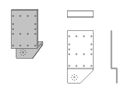

Die Hintere Halterung ist 40cm breit, sie wird im unteren Bereich (oberhalb des Knicks) mit dem Fahrgestell verschraubt. In der zweiten Lochreihe von oben wird sie mit dem unteren Hilfsrahmen verschraubt, in der obersten Reihe mit dem oberen Hilfsrahmen. Weswegen der Knick: Am Ende meines Fahrgestells sind sowohl durch Mercedes wie auch durch Metz unzählige Bohrungen im Rahmen angebracht. Bis jetzt konnte ich keinen passenden Unterfahrschutz (und auch Bezahlbahren Unterfahrschutz, mit genug Geld bekommt man alles) finden, welcher sich noch an diesem Fahrzeug befestigen lassen würde. So kam die Idee auf, den Unterfahrschutz an der hinteren Halterung des Hilfsrahmens zu befestigen (so wie es einige Aufbauhersteller auch machen). Durch den Knick in dem Halteblech und die dadurch entstehende Verjüngung von 900mm Rahmenbreite auf 760mm eröffnen ganz neue Möglichkeiten: Plötzlich passt der verstellbare MAN-Unterfahrschutz, welchen es in Massen gebraucht zu kaufen gibt und ich habe Geld im unteren vierstelligen Betrag gesparrt (welchen ich dann in das Kanten von 10mm Blech investieren kann). Was der TÜV hierzu sagt steht allerdings noch aus.
Halterung Heck x.jpg (9.28 KiB) 2358 mal betrachtet
Die vordere Halterung umfasst sowohl die Schwalbe für die Feder sowie die Seitliche Verrutsch-Sicherung. Die Idee ist zugegebenermaßen nicht von mir (https://www.facebook.com/search/top?q=boll-er-wagen). Diese Halterung ist relativ breit ausgelegt (ich hätte sie jetzt mindestens 30cm breit angefertigt), so kann ich die im Fahrgestell bereits vielfach vorhandenen Bohrungen benutzen. Des weiteren möchte ich durch die breite Auflagefläche die Seitliche Last des Aufbaus, welche auf das Fahrgestell wirkt nicht nur auf einem schmalen Streifen haben. <br />Im Bereich des oberen Hilfsrahmens ist die Halterung nach außen gebogen, sodass sich der obere Hilfsrahmen herausheben kann ohne sich zu verkeilen. Durch die vorne Aufgesetzte Schwalbe wird diese Abschrägung auch noch versteift.
Halterung Front x.jpg (5.94 KiB) 2358 mal betrachtet

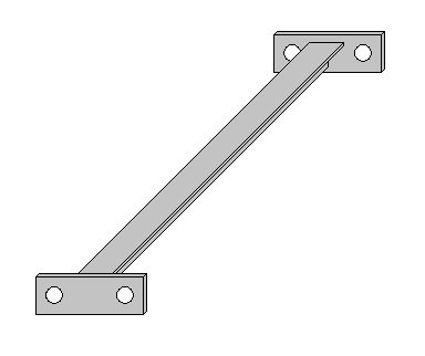

Die zwei U-Profile werden durch solche Verbindungselemente miteinander verbunden. Die Verbindungselemente bestehen im Prinzip aus einem T-Profil mit an den Stirnseiten angeschweißten Platten. Über zwei Bohrungen in diesen Platten werden die Verbindungselemente mit den U-Profilen verschraubt (oder lieber komplett schweißen?). T-Profile habe ich aus folgendem Grund gewählt: Sie sind verwindungsweich und man kann sie von allen Seiten gut mit der Platte an der Stirnseite verschweißen.
Verbindungselement x.jpg (8.42 KiB) 2358 mal betrachtet

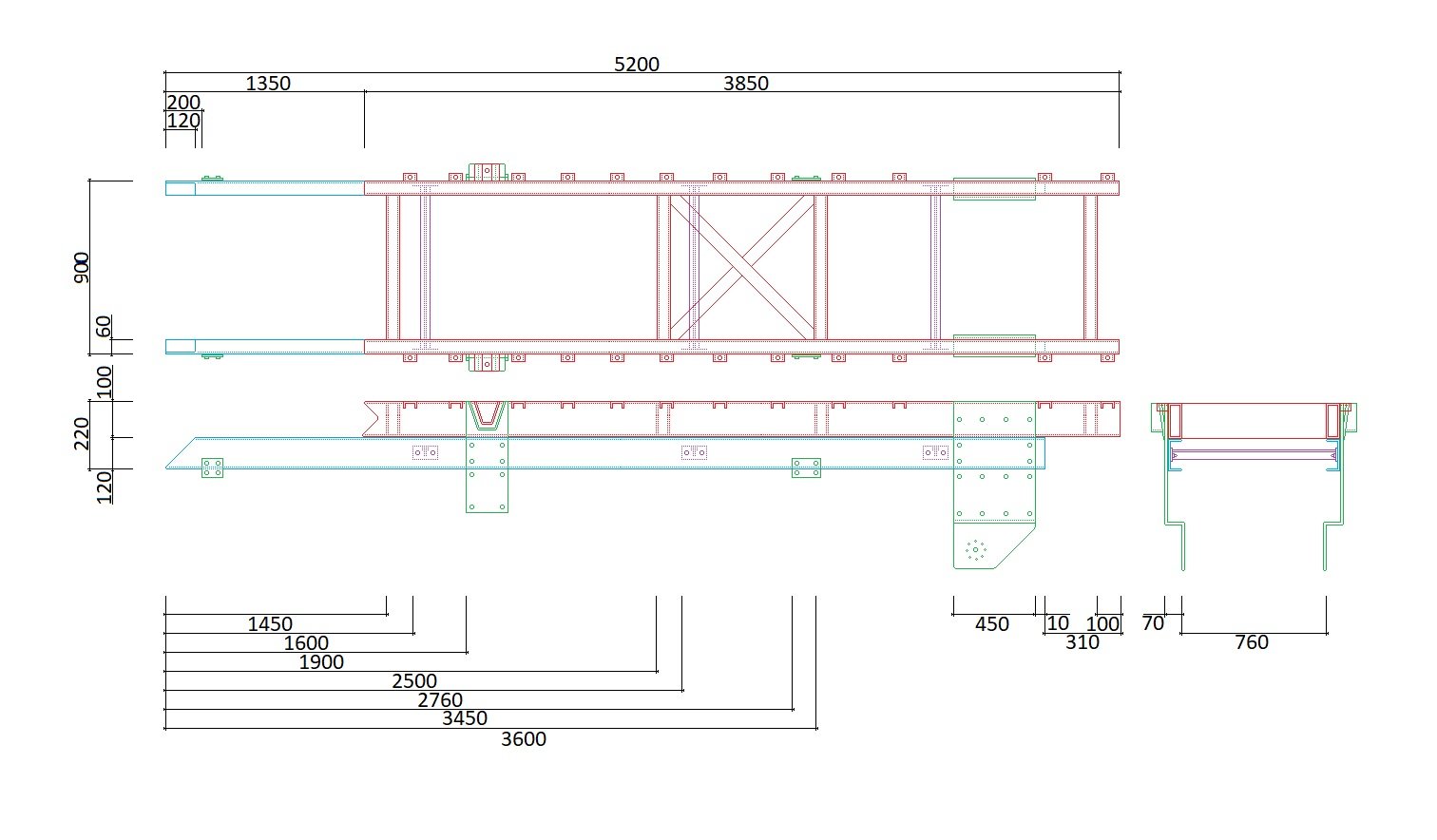

Hier noch einmal eine Ansicht des kompletten Rahmens mit den wichtigsten Maßen. Zur Verständlichkeit: Blau: &quot;unterer&quot; Hilfsrahmen, Lila: Verbindungselemente unterer Hilfsrahmen, Grün: Verbindungs- und Anschlagplatten, Rot: oberer Hilfsrahmen
Hier noch einmal eine Ansicht des kompletten Rahmens mit den wichtigsten Maßen. Zur Verständlichkeit: Blau: "unterer" Hilfsrahmen, Lila: Verbindungselemente unterer Hilfsrahmen, Grün: Verbindungs- und Anschlagplatten, Rot: oberer Hilfsrahmen

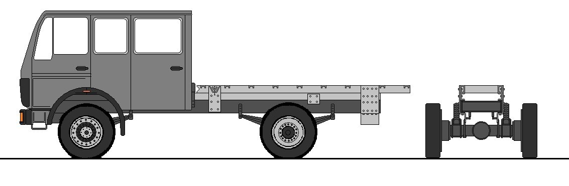

Noch das wichtigste Bild vergessen :wack:
So könnte das ganze am Ende aussehen, die komplette Konstruktion würde insgesamt 24cm auftragen, das ist zwar prinzipiell für einen Federgelagerten Hilfsrahmen ziemlich schlecht, eine Bessere Lösung fällt mir aber nicht ein.

#3 Beitrag von FrankS » 2021-07-14 9:09:44
Moin Jan,
ein Hilfsrahmen unter dem Zwischenrahmen - mit dieser Lösung bist du ARL konform, reicht dieser doch bis über die hinteren Federböcke der VA. Mein 1017 ex BW hat auch einen Hilfsrahmen auf dem der ZR montiert ist. Der HR ist mit u-förmigen Bügeln - ähnlich Federbriden - auf den Hauptrahmen "gezwungen". In den verwindungsweichen HR sind an der Position der Befestigungsbügel Verstärkungen ins U-Profil eingesetzt.

#4 Beitrag von Mark86 » 2021-07-14 9:16:54
Grundsätzlich sollte man sich durchaus an den Aufbaurichtlinien orientieren und diese soweit einhalten.
Die Aufbaurichtlinien sind aber nicht unbedingt für Doppelkabinen gedacht, die hat Daimler nicht mal gebaut...
Auch sind einige Dinge in den Aufbaurichtlinien wenn man genau nachliest nicht Vorschriften sondern Empfehlungen...
Man kann sich natürlich an den heiligen Daimlergral klammern, genau wie im Bereich von Betriebsstoffvorschriften & Co, ich bin aber eher der Meinung dass man auch selber denken kann...
Die Aufbaurichtlinie mit dem Teil des hinteren Federlagers der Vorderachse ist eher was für schwere Aufbauten und Pritschenfahrgestelle, Kipper, etc.
Da muss man davon ausgehen, dass der Fahrer nen 3 Tonnen Betonblock vorne an die Ladefläche stellt, damit er beim Bremsen nicht nach vorne rutscht.
In dem Fall kann der Rahmen an dem Lager Schaden nehmen (genau wie am vorderen Hinterachslager auch).
Wenn du da aber gar keine Kraft einleiten kannst, weil du da gar keinen Aufbau hin bauen kannst, wegen Doppelkabine im Weg, dann brauchst du dort auch keinen Montagerahmen.
Bei deinem Konzept wird zwangsläufig die Kraft überwiegend in den Bereich der Hinterachse gehen, das heist, du kannst meiner Meinung nach -ohne Gewähr- die Kraft in dem Bereich über einen Montagerahmen hinter der Doka, wie es üblicher Weise gebaut wird, Gefahrlos auf den Hauptrahmen bringen.
All zu viel Federlagerung wirst du bei dem Fahrzeug auch nicht brauchen...
Ein Stabiler Hilfsrahmen, für den Rest reichen wahrscheinlich ein paar starke, kurze Federn oder Tellerfedern und fertig.

Hallo Frank,
Danke für die schnelle Antwort. Das ist ja eine gute Nachricht, im Prinzip währe bei mir nur der Aufbau/Pritsche kürzer (und natürlich Federgelagert).
Die Info mit den Verstärkungen in den U-Profilen ist gut, die werde ich in meine Konstruktion mit einfließen lassen.
Die Befestigung des Hilfsrahmen mit den U-Förmigen Halterungen ist in der Aufbaurichtlinie beschrieben, bei mir kann ich dieses System nicht anwenden (da sich der obere Hilfsrahmen nicht mehr bewegen könnte).

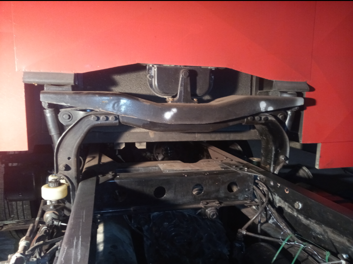

Hier ist die Kabinenlagerung zu sehen. Zwischen dem Fahrgestell und der Kabinenlagerung sind knapp über 12cm Platz.
