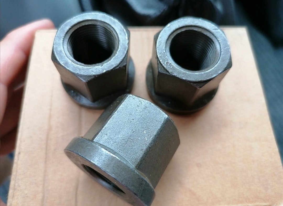

Hallo Max,
dann ist die Mutter auf dem Bild eigendlich in Ordnung.
Und wie schon einige Beträge vorher geschrieben gibt es eine Mutter Din 6331 mit M 20* 1,5 mit einer Höhe von 1,5*D nicht.
Was eigendlich auch ist,das eine Mutter das Anzugmoment laut Tabelle aushält.Und die Schraube auch.Solltest mal genau sagen,was für eine Mutter du für die Federbriden willst .Und nicht die Bezeichnung "ähnlich" erwähnen .

also.
Gesucht ist eine Mutter die sich nur in einem Detail von einer DIN6331 M20 Mutter unterscheidet, nämlich in der Gewindesteigung von 1,5 und nicht - wie eigentlich in der DIN6331 angegeben 2,5.
:search: Flachbundmutter M20x1,5 (Feingewinde), Festigkeitsklasse 10, Schlüsselweite 30mm, Gesamthöhe 30mm, Stahl blank.

RalfPetersen

#68 Beitrag von Pforzheimer » 2021-08-17 16:29:07
Mein Ortsansässiger Händler hatte noch genau 3 Stück und fragt bei seinen Lieferanten Nachschub an....
Er vermutet aber schwierig...

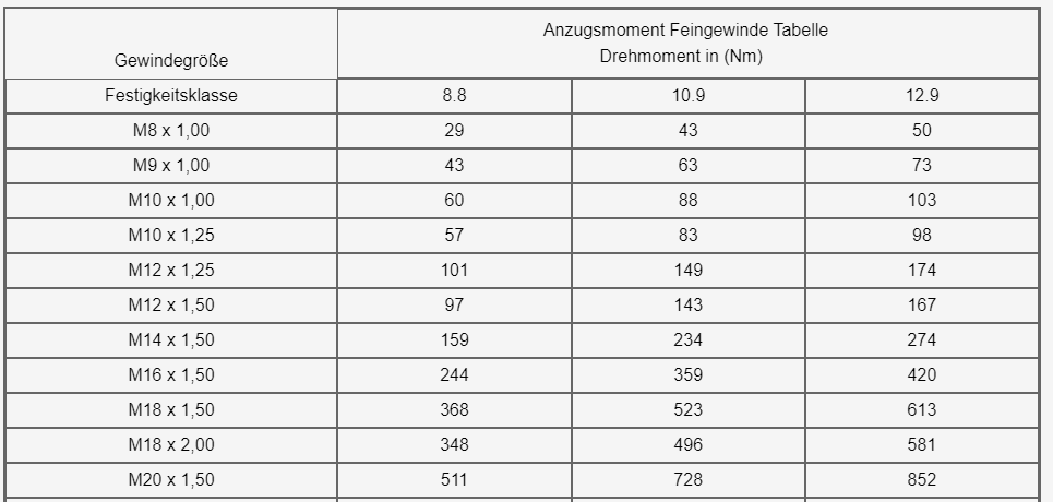

Ich finde für M20x1,5 Werte um 400-425Nm Anzugsmoment, wo hast Du 800Nm her? Das scheint mir doch seehr viel oder?

Hallo Max,
guckst Du: https://www.anzugsmoment.de/metrische-g ... ingewinde/
Gruß Uwe

#73 Beitrag von Pforzheimer » 2021-08-19 9:37:37
Hey,
ok, lt. dieser Tabelle 500Nm, aber keine 800Nm bei 8.8.
Ist ja auch egal, ich suche weiter, bis ich welche finde... :wack:

Die Tabelle find ich gerade nicht mehr 🥴
In den anderen Tabellen stehen auch die 511 Nm.
Vielleicht bin ich auch in der Zeile verrutscht 🧐

Das Anziehrehmoment ist natürlich stark vom Reibwert abhängig. Bei M20 Feingewinde geht das Anziehdrehmoment bei 10.9 von 466 Nm (Reibwert µges = 0,08) bis 1055 Nm (Reibwert µges = 0,24). Normalerweise wird 728 Nm (Reibwert µges = 0,14) angenommen.
