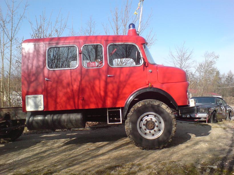

Ich hab noch mal ein Bild von meinem Fahrzeug reingestellt. Ich könnte die Tanks entweder nach vorne rücken oder nach hinten bis zu den Federbefestigungen der Hinterachsfedern.
Vom Gewicht her wäre es vermutlich besser nach hinten zu rücken, da die Hinterachse doch mehr verträgt.
Da der Koffer ca. 210 cm ab mitte Hinterachse hinten rausreichen soll (bei Kofferlänge ca. 495cm) wäre aber auch das befestigen der Tanks weitestgehend nach vorne eine Möglichkeit, da man nun vermutlich besser das Gewicht zwischen Vorderund Hinterachse besser ausgleichen kann. Die Wassertanks und Batterien sollen auf jeden Fall nach hinten, wie auch eventuell noch ein Motorrad und Ersatzrad, somit kommt eventuell schon zuviel Gewicht auf die Hinterachse.
So wie ich das gelesen habe wäre eine ausgeglichene Achslastverteilung für den Fahrkomfort (oder auch Wüste) auf jeden Fall anzustreben.

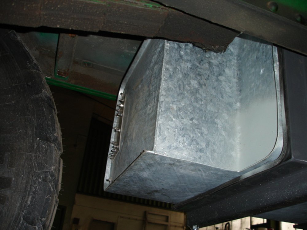

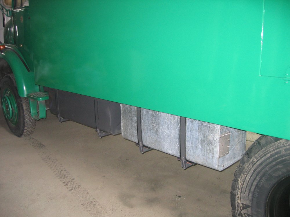

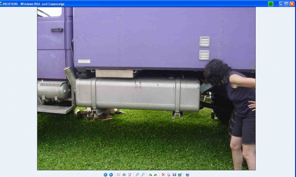

#16 Beitrag von 911erFahrer » 2008-07-02 11:23:19
Was hälst du hiervon. Unterschreiten die Höhe des VG nur um 1-2 cm und haben auf jeder seite ca 500l -) gesamt um die 1000l.
x.l.
Beiträge: 2031
#17 Beitrag von x.l. » 2008-07-02 11:28:44
das wäre die Größenordnung die ich auch gern hätte.
Jatzt hab ich aber Fragen...
Ist das ein 4.20m Fahrgestell?? (BGS lässt auf 3.60m schließen)
Sind die Tanks speziell angepasst? Wie bist du um die Federbrieden rumgekommen?
Wenns nen 3.6m Fahrgestell ist, dann würden mich die amße der tanks brennend interessieren und von wo die entnommen sind
axel
911erFahrer
Beiträge: 129
Registriert: 2007-11-12 23:41:00
#18 Beitrag von 911erFahrer » 2008-07-02 11:40:03
Zu den Maßen kann ich gerade wenig sagen. Bin am wochenende daheim und dann könnte ich einmal nachmessen. Haben die Tanks größtenteils selber gebaut sprich fertige gekauft und diese auf unsere Maße abgeändert.
Mit der Feder haben wir folgendes gemacht
und tanken geht so auch schneller :)
Zuletzt geändert von 911erFahrer am 2008-07-02 11:40:40, insgesamt 1-mal geändert.

Nö, je 200 pro Seite, gugget so aus:
Getankt wird auf dieser Seite durch die Rev. Klappe, da ist auch Aussenstromanschluss und Druckluft vorhanden :D . Der Tank sitzt so das das Fahrerhaus sich frei bewegen kann, die Doka ist außen nochmal um ca. 15cm nach unten gezogen, darum "verschwindet" der Tank etwas. Unter den Koffer kommen dann noch Kanisterhalter und Staukästen.
Zwischen den Rahmen kommt bei mir dann Wasser, habe aber noch zusätzliche Lufttanks im Rahmen(Reifenfüllen, Sitze, Hupe, etc.) genau hinter der Doka, muss dann erst mal schauen ob das noch einigermaßen geht :cold: denke aber schon, wird halt nix von der Stange

mbmike
Beiträge: 2905
#20 Beitrag von mbmike » 2008-07-02 12:12:09
x.l. hat geschrieben: Ist das ein 4.20m Fahrgestell?? (BGS lässt auf 3.60m schließen)
Hi axel,
Klugscheißmodus an:
das ist ein BePo (Bereitschaftspolizei) nur möglicherweise auch BGS - spielt aber keine Rolle, gibt es nämlich in beiden Varianten 4,20 und 3,60er Radstand. Das Bild läßt mich den Langen vermuten - ohne Gewähr!
Klugscheißmodus aus :dry: !
Mike
Zuletzt geändert von mbmike am 2008-07-02 12:15:01, insgesamt 1-mal geändert.
Gruß aus dem Maasland
Mike
911erFahrer
Beiträge: 129
#21 Beitrag von 911erFahrer » 2008-07-02 12:14:49
Ist vom BGS. 3m ist es auf keinen Fall, dann muss es wohl 4,2m sein.
x.l.
Beiträge: 2031
#22 Beitrag von x.l. » 2008-07-02 12:20:05
BePo, VoPo, BGS... mir alles Wumpe... der Radstand zählt... :D
Wenns nämlich nen 3.60m Fahrgestell ist hätte ich das mit den 500L pro Seite nicht geglaubt... :-) Und hätte dann sofort auf Maße bestanden :-)
Aber ist schick gemacht, so ähnlich werd ichs auch machen, nur mit etwas anderen (flacheren) Tanks.
Nochmal zur Problematik mit einem großen Tank pro Seite. ist wohl richtig: zwei Tankkonsolen pro tank ist besser wegen Verwindung des Tanks selbst. aber ich gebe nochmal zu bedenken... Das Poeff-Mobil hatte auf jeder Seite etwa 380L (1x Diesel, 1xWasser). Mit den alten Haltekonsolen für die seitlichen Kisten... Das hat gewackelt und geschwungen... Ich hab jeden Tag damit gerechnet dass da was abreißt besonders wenn die Tanks voll waren.
Besser ist aus dem einen tank pro Seite 2 zu machen... dann leitet man die Momente an mehreren Punkten in den Rahmen ein und hat nicht so hohe punktuelle Belastungen. Sollte sich besser machen. Aber Aufbaurichtlinie beachten!
axel
mbmike
Beiträge: 2905
#23 Beitrag von mbmike » 2008-07-02 12:20:33
sorry, auf die 3m warst du gekommen, weil ich (vor dem edit) fälschlicherwesie 3,0m geschrieben hatte (Tippfähler).
Die langen haben 5 Fenster(-möglichkeiten) im Koffer, die kurzen nur vier - Deiner könnte an der Türe nach hinten noch ein Fenster (gehabt) haben. Aber richtig steht es im Brief verankert! jm2Cts
Mike
PS: schönes Auto übrigens!
Mike
x.l.
Beiträge: 2031
#24 Beitrag von x.l. » 2008-07-02 12:24:48
@Krusty: ist zwar off-topic... aber hat sich schon mal einer beschwert über die hohe Einstiegshöhe am Auto, besonders bei der hinteren Tür? oder wird da nicht eingestiegen??
Axel
911erFahrer
Beiträge: 129
#25 Beitrag von 911erFahrer » 2008-07-02 12:25:30
Ja genau der Koffer ist für fünf Fenster ausgelegt.
Danke fürs Kompliment. War auch einiges an Arbeit vorallem der Dachgepäckträger und die Tanks
Krusty
Beiträge: 2178
Wohnort: Neuburg
#26 Beitrag von Krusty » 2008-07-02 13:03:30
x.l. hat geschrieben:Moin
Axel
Nö, wird nicht eingestiegen(Wer sich beschwert läuft). Entweder im Koffer oder Beifahrerseite. Habe auf dieser Seite den Durchgang. An der Rückwand hinter dem Fahrersitz ist eine Doppelsitzbank für die Kinder, Tisch, nochmal Bank/(Entgegengesetzt) als Esszimmer.
Vorne ist der Beifahrersitz klapp/Drehbar und geht wenn einer Draufsitzt soweit zu schieben das die Pointer Sisters durchgehen können. Aufgrund der nur 2 Sitzen Vorn, hast einen ca 60cm breiten Durchgang zwischen Fahrersitz und Beifahrersitz
markus :lol:
