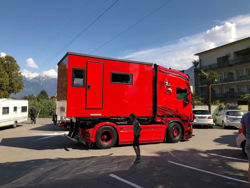

WMFStefan
Beiträge: 383
Re: Sattelzugmaschine als Basis ?
#52 Beitrag von WMFStefan » 2021-06-10 21:18:28
...2020 in Italien fotografiert. Sieht irgendwie echt schnuckelig aus. :joke:
LG Stefan

der Koffer steht aber auf der Sattelplatte, ist der Koffer abgesattelt, kann das Auto wieder Geld verdienen, oder? Da kann sich wohl jemand auch im Urlaub nicht von der Arbeit trennen... :D
