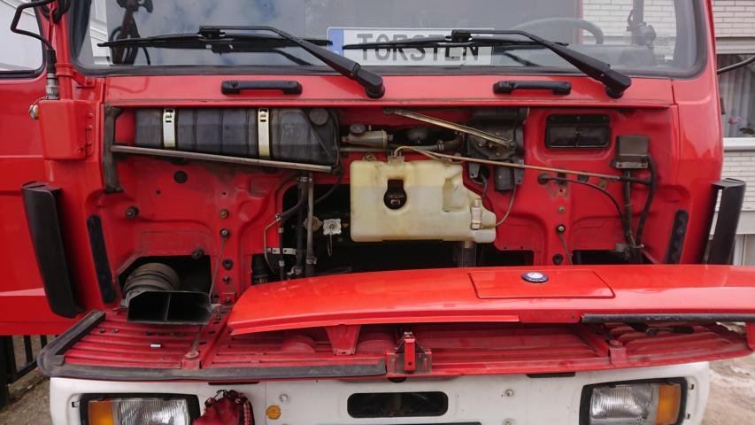

Hier mal wie es von vorne aussieht

Moin Torsten,
interessantes Bild. Ich dachte immer, bei meiner Wartungsklappe fehlt mindestens eine Dichtung. Jetzt bin ich beruhigt :D
Zur Sache: Meine Lüftung heult auch, muss da also auch irgendwann bei. Mir hat der Mercer-Meister gesagt, dass über das Mittelteil des Armaturenbrettes ausgetauscht / gewartet wird. Das müsste eigentlich reichen. Ich kann mir auch nicht vorstellen, dass Du das Lüftergehäuse durch die Wartungsklappe bekommst.
Aber irren kann ich mich natürlich. Habe das auch noch nie gemacht.

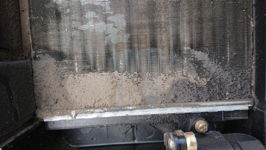

Genau so hat es funktioniert super beschrieben hast du es Dankeschön habe mit alles sauber machen, neue Dichtungen an den Lüftungskanälen und Klappen gute 10 Std. benötigt (ungübt)

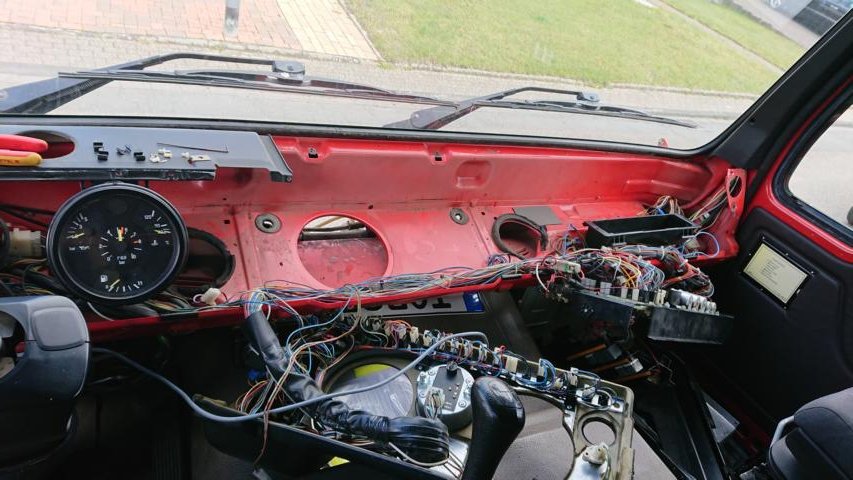

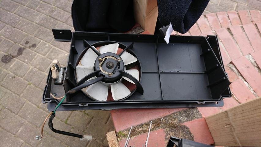

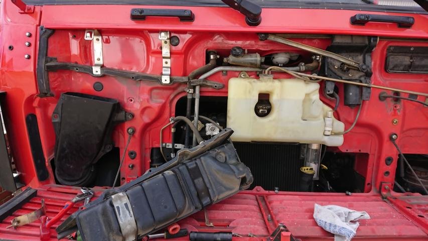

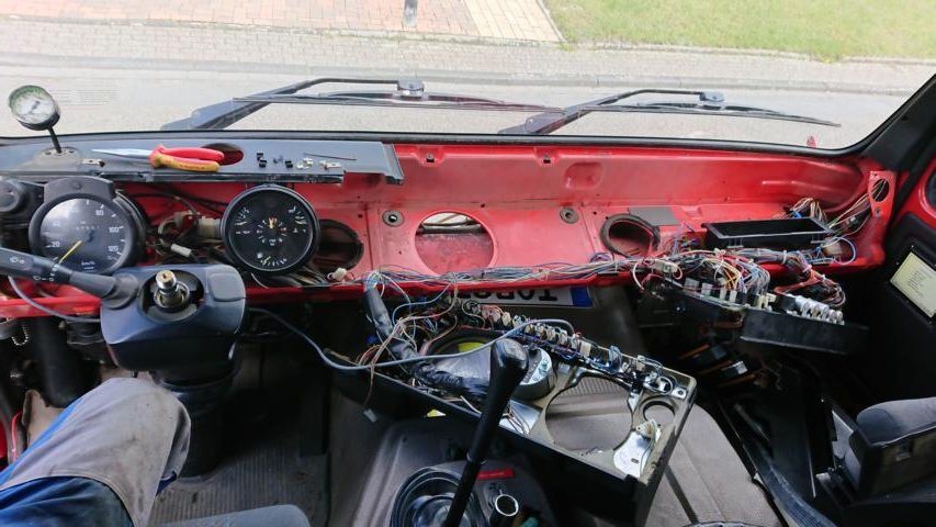

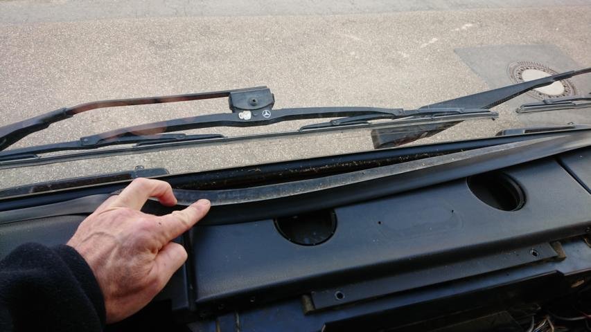

Hier mal ein paar Bilder der Demontage,
Der Wärmetauscher war völlig zu, die Lüftungsrohre sahen ebenfalls nach 33 Jahren entsprechen aus. Möchte eine Filtermatte vor den Lüfter setzen. An die Unterseite des Gebläses kommt man recht unkompliziert.
werde darüber weiter Berichten ob & wie ich es gelöst habe.
Gummileiste zwischen Windschutzscheibe Abdeckung unter der Gummileiste befinden sich ca. 14 Schrauben welche alle gelöst werden müssen
Lüfterkasten geteilt
Wärmetauscher (nach 33 Jahren in Top Zustand) halt nur sehr verschmutzt
Frontmaske demontieren Ausgleichsbehälter demontieren dann die beiden Schläuche vom Wärmetauscher trennen.
