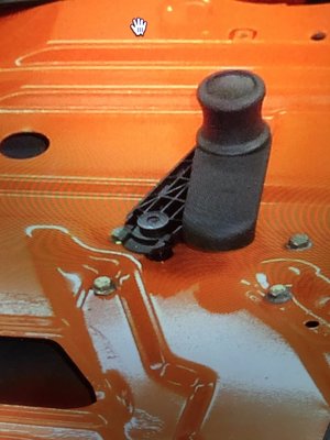

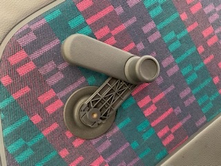

Re: Fensterkurbel ausbauen am MB 917
So, hier jetzt die Bilder!
Hallo Dieter,
Auf der verzahnten Welle des Fensterhebers ist umlaufen eine Nut. In dieser Nut steckt ein U-förmiges Sicherungsteil. Dieses seteckt seitlich in der Fensterkurbel. Wird dieses U-Teil seitlich aus der Fensterkurbel gezogen, greift es nicht mehr in die Nut und die Kurbel kann abgezogen werden. Es muss gegenüber des Kurbelknopfes herausgezogen werden.
Grüße Stefan

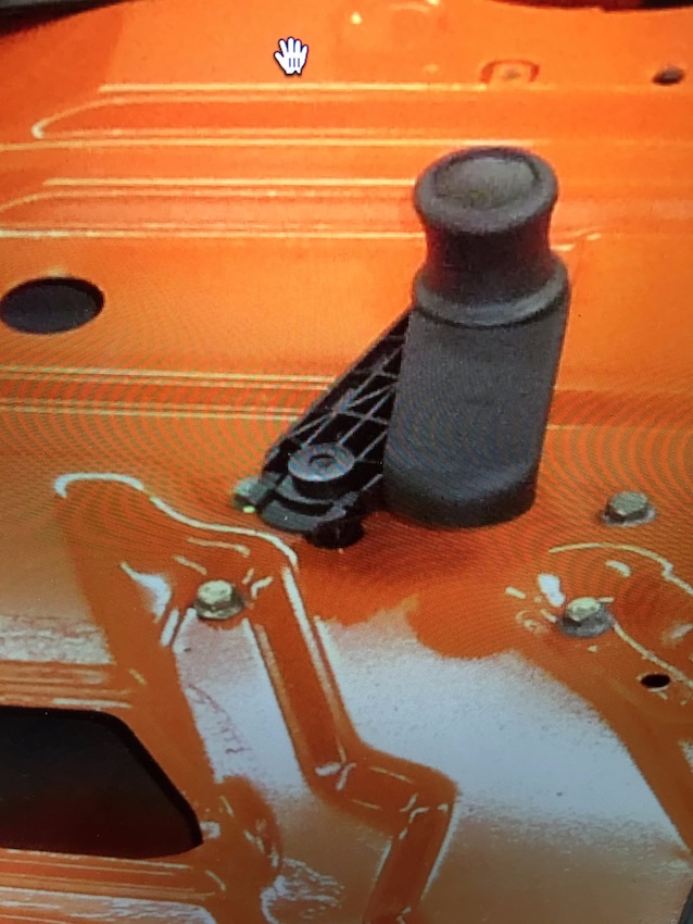

MB 917 AF und Zeppelin FM 2 Shelter
Ich habe leider kein besseres Foto.
Auf dem Bild siehst du die herausgezogene u-förmige Sicherung. ( schwarzes Kunststoffteil )
Ich hoffe es hilft weiter.
