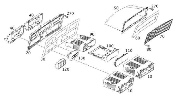

Ich ziehe meine obige Aussage zurück. Zumindest ist es mir nicht möglich, ohne Kenntnis Deiner vollständigen Fahrgestellnummer und der Fahrerhaus-Nummer mit dem verlinkten Online-Teilekatalog die gewünschten Teile zu identifizieren.
Mit dem offiziellen Ersatzteileprogramm "Teileinformation" von Mercedes-Benz komme ich mit Deinem Fahrzeug-Baumuster 970.023 auf das folgende Bild:
(es gibt für dieses BM vier verschiedene Dächer, ich habe jetzt einfach mal eines davon angenommen)
Wenn ich Dich richtig verstanden habe, benötigst Du die Teile 40, 20 und 10 (90, 100 und 110 sind für CB-Funk)?
40 = A 940 840 01 14 Halter Geräteträger
20 = A 943 846 00 24 oder A 943 846 10 24 Geräteträger Rahmen (kann ich ohne Fahrgestellnummer / Fahrerhausnummer nicht herausfinden)
10 = A 943 840 00 24 Geräteträger

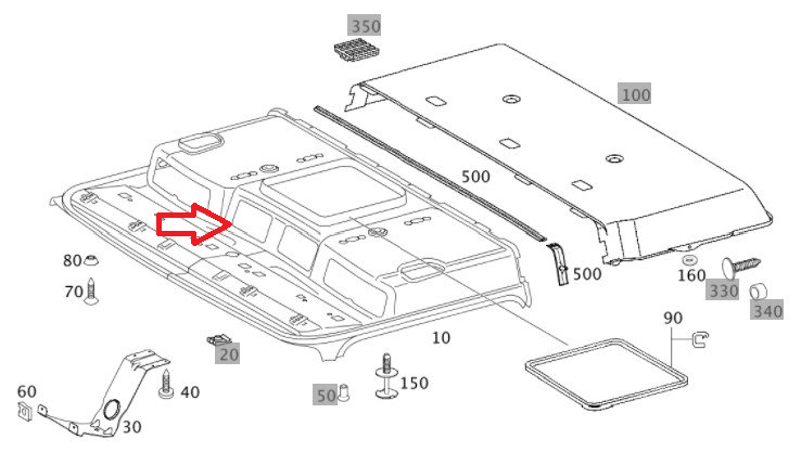

Wenn ich nun alles richtig verstanden habe, sieht Dein Dachhimmel so aus?
Und Du suchst einen Radio-Einbaurahmen für das große Fach rechts?
Dann brauchst Du ja im Prinzip noch einmal den selben Einbaurahmen für die Beifahrerseite, wie er jetzt über der Fahrerseite montiert ist?
Das wären aus dem Bild im Beitrag Nr. 5 die Positionen 40, 20, 30, 10.
Habe ich mir das nun alles richtig zusammen-kombiniert?

Re: Ablagen MB Atego 2006
Hallo Pirx,
fast! Ich lasse ein Bild sprechen....
Vielen Dank für Deine Geduld und Mühe, die Du auf Dich nimmst!!!!
Mario
Mario

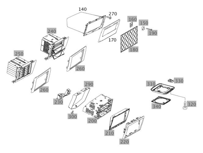

Das hier sind die Möglichkeiten, die es für die beiden mittleren, kleinen Fächer gibt:
Pos. 140 ist das Ablagefach, das jetzt 2x vorhanden sein sollte.
Pos. 250 ist ein Ablagefach für 6 Musikkassetten.
Pos. 240 ist ein Ablagefach für 12 CD's
Pos. 200 ist ein Einbaurahmen mit Doppel-DIN-Schacht für z.B. Autoradios
Ich vermute, Du benötigst:
Pos. 200 = A 960 820 20 81 Geräteträger Doppel-DIN-Schacht, Mautsystem
Pos. 210 = A 943 846 01 62 Rahmen Doppel-DIN-Schacht
Pos. 220 = A 943 843 06 30 Abdeckung Doppel-DIN-Schacht
Pos. 230 = A 943 846 03 14 Halter Geräteträger Doppel-DIN-Schacht
Hallo Pirx,
Du rettest mich!
Tatsächlich ist heute an der Stelle nur ein großes Loch. Das Teil 290 benötige ich auch. Beamst Du mir die Teilenummer noch hinterher?
Tausend Dank!
Mario
Du rettest mich!
Tausend Dank!
Mario
- Beiträge: 17897
Ich glaube nicht, daß Du die Position 290 brauchst (sonst hätte ich sie ja aufgeführt). Aber bitteschön:AtegoMario hat geschrieben: ↑2021-04-16 10:32:22Hallo Pirx,
Du rettest mich!
Tausend Dank!
Mario
Pos. 290 = A 940 820 03 14 Halter Fleetboard
P.S.: Fleetboard willst Du nicht freiwillig haben ...
https://www.fleetboard.de/#/
