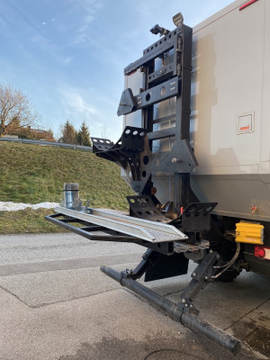

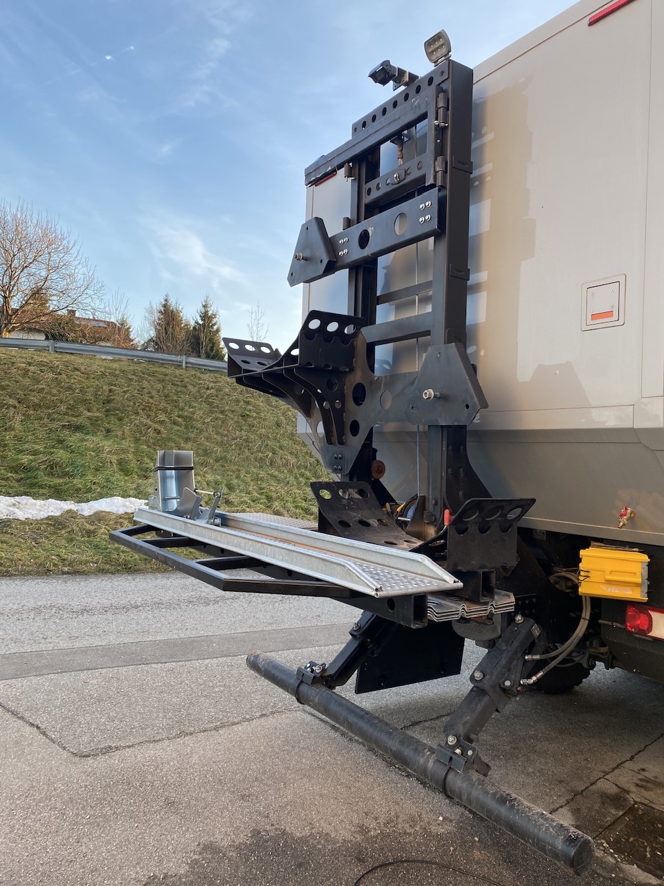

was lange währt wird endlich gut…Heckträger ist endlich fertig. Hat schon die ersten Erfahrungen in Tunesien gesammelt.

Das sieht interessant aus!
Was macht die Hydraulik an den Unterfahrschutz?

Re: Hydraulische Heck/- Motorradträger
Hallo Edgar,
sieht danach aus,das der UFS höhenverstellbar ist.Gute Lösung aber aufwändig .

Sieht interessant aus..
Das linke Ersatzrad aus 1m Höhe runter hieven geht doch bestimmt ordentlich ins Kreuz!??
Adi
Adi
Hallo Zusammen,
ja das mit UFS war nicht ganz einfach, zum einen hatte der Kabinenbauer den Rahmen zu kurz abgeschnitten, dann gibt es gesetzl., neue Vorgaben und durch das Schrägheck kam eine weitere Herausforderung hinzu. Habe oben einen Schwenkarm für einen Kettenzug, damit lässt sich der Reifen ganz einfach händeln……, erste Testfahrt in Tunesien überstanden obwohl der schon ganz schön was abräumt im Sand…..
Nico
Hallo Nico,
und wie fährt sich das Ganze mit einem so hohen und schweren Turm hinten am Rahmen? Das sind doch irre Kräfte die da wirken.
Burkhard
Burkhard
Hallo Burkhard,
bisher keine Probleme….ist ein 6x6 da habe ich nicht ganz so viele Probleme hinten….
Nico
