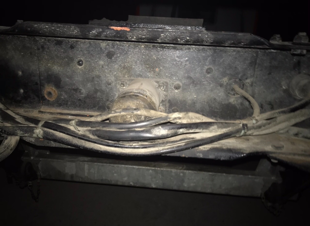

Also ich kenne von den NGs min. 3 Schlusstraversen oben. Einmal die normale Feuerwehrtraverse mit kleiner Rockinger für rund 1,5 Tonnen, dann die stärkere für knapp 10 Tonnen und eine mit seitlichen Zügen in den Rahmen (Y Förmig) für bis zu 15 Tonnen und dann noch welche, die unter den Hauptrahmen kommen...

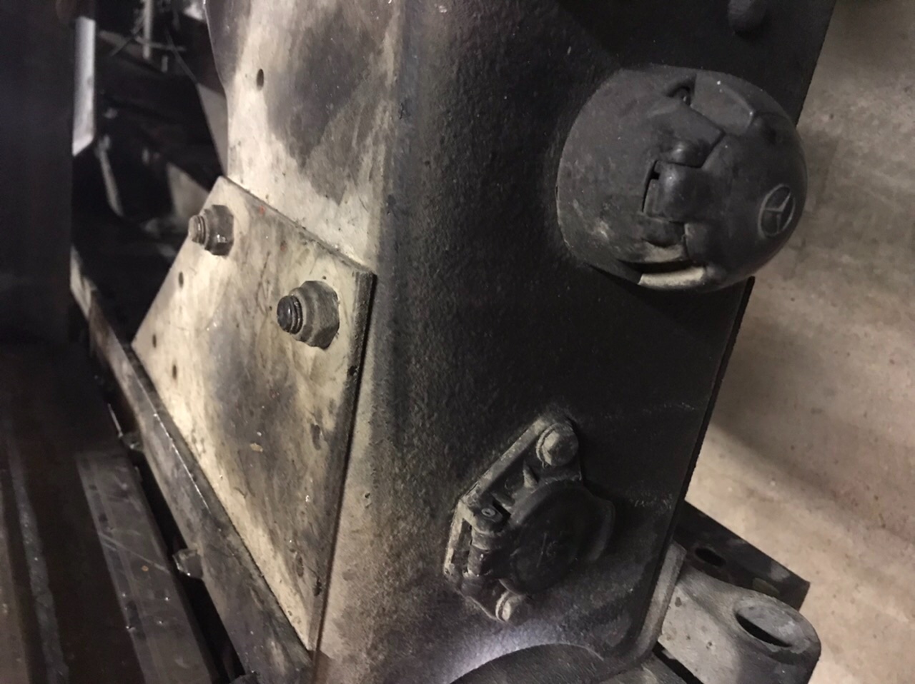

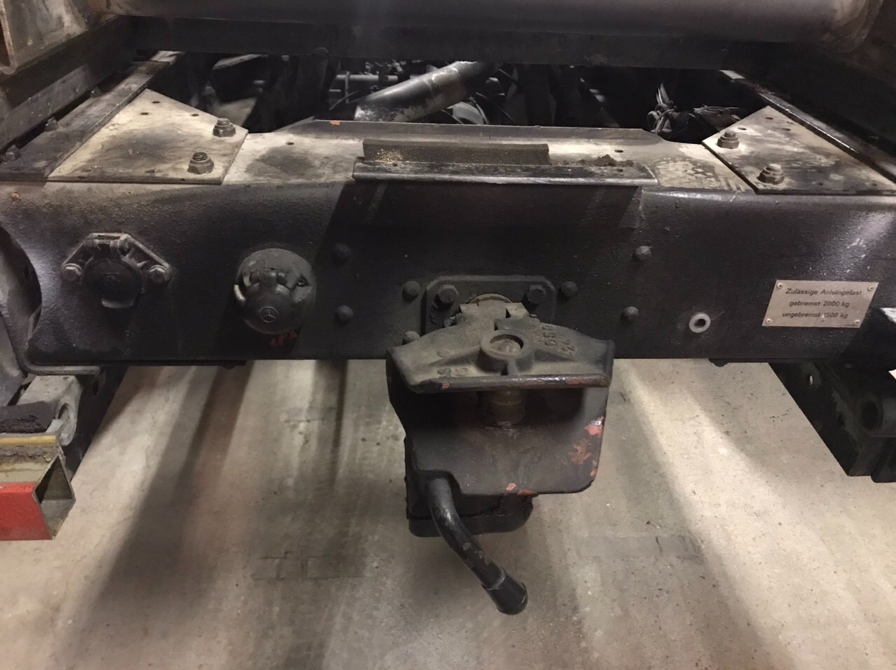

Re: 1222 AF Anhängelasterhöhung / Schlusstraverse
Vielen Dank für die Reaktionen!
Ich werde mit meinem VPI (Vertrauensprüfingenieur) kontakten!
Hier noch mal live Bilder...
1, 2 oder 3? Ob wer recht hat oder nicht
Müsste da nicht irgendwo ne Benznummer sein?
Ich finde keine.
Ich finde keine.
Die eingenietete Verstärkung ist schon eine super gute Sache, damit wird der Kraftfluß in den Hauptrahmen sichtbar. Aus der Kupplung in die Quertraverse, durch die Verstärkung weiter in das ganze Profil der Quertraverse, und über die Knotenbleche und die Quertraverse mit 4 Schrauben M10 in die Hauptrahmengurte. Damit sind 16 Schrauben für die Lastübertragung vorhanden, also je Schraube 1 t Belastung.
Die Schrauben, bei mir sind es Passschrauben können, das wäre noch mal zu prüfen, können bei 3 mm Blechstärke ca. 3 t pro Schraube ab. Also könnten die Schraubverbindungen 48 t tragen. Da wird aber wahrscheinlich vorher die Traverse aufgeben.
Ich sach also mal 15 Tonnen.
Ich empfehle dringend die Zulassung als Zugmaschine
Beim Magirus war die originale 2-t-Traverse auch aus 3 mm Blech ohne Verstärkung und hat dann beim spielerischen Bergen eines 8-Tonners aus einer Kuhle aufgegeben.
Ich hatte das an meinem Magirus genau so auch. Was du beachten solltest: Die Lochbilder der beiden AHKs und der Durchmesser der Bohrung in der Mitte dürften unterschiedlich sein. Bei meinem Fahrzeug wurde da ein Adapter-Ring eingelegt und das ganze mit einem Fachstahl von hinten aufgedoppelt damit die Kleine passt. Die Bohrungen der großen AHK wurden verschweißt. Das ließ sich alles rückgängig machen. Kannst du erkennen ob einmal eine große AHK mit entsprechendem Lochkreis montiert war?

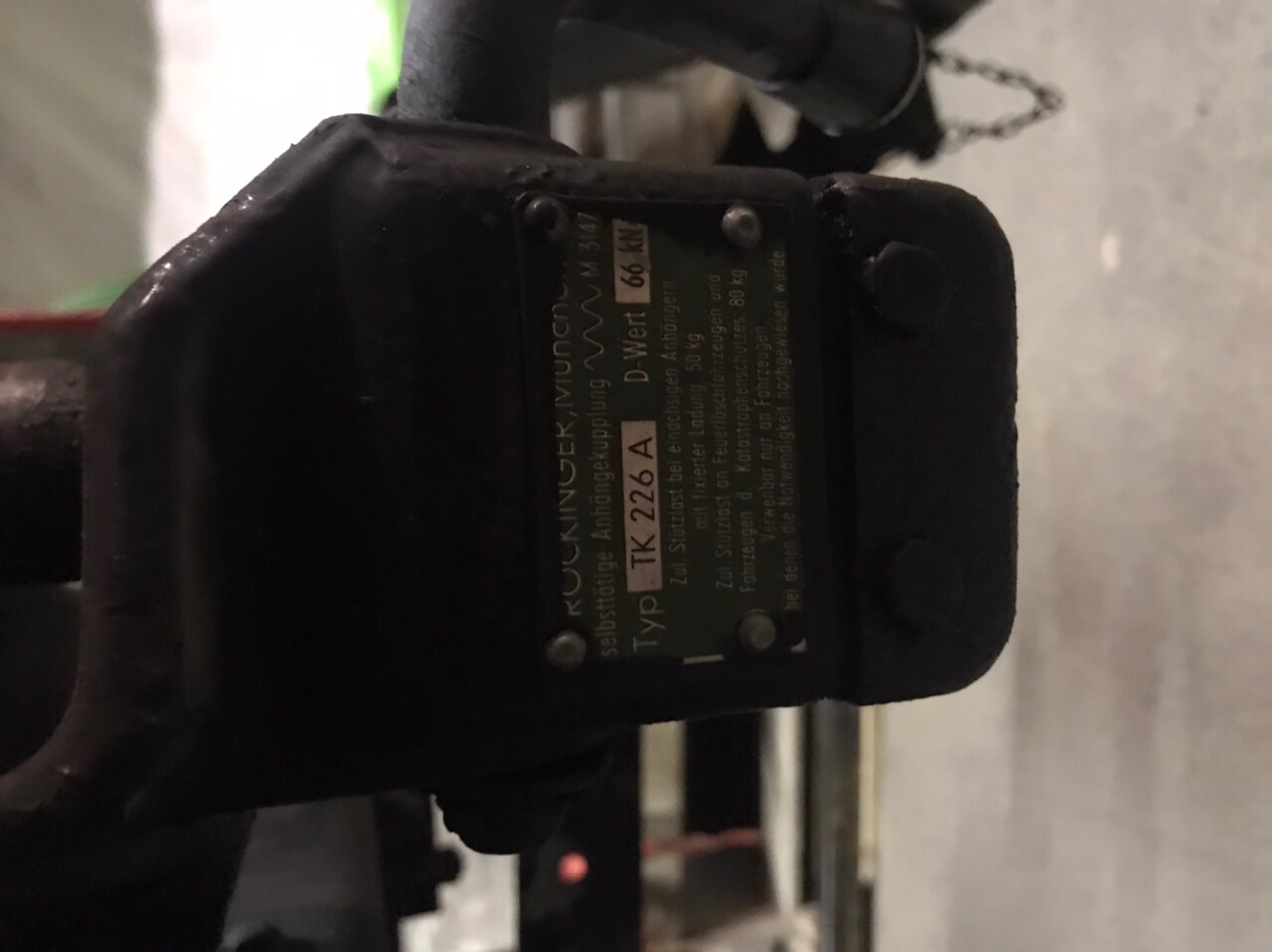

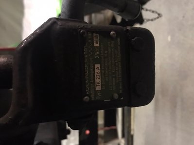

Die auf dem Bild ersichtliche Rockinger TK 226A hat laut Typenschild einen D-Wert von 66 kN.
Für ein 12-to-Zugfahrzeug mit einem 14,5 to-Anhänger braucht es einen D-Wert von 64,4 kN.
Das bedeutet, dass die vorhandene Kupplung so bleiben kann.
Es muß nach Montage des Anhänger-Steuerventils lediglich die neue Anhängelast in die Fahrzeugpapiere eingetragen werden, was mit den vorhandenen Unterlagen kein Problem sein sollte
Für mich sieht das auf den Bildern nach der Standard-Schlußtraverse mit Lochbild 120x55 mm für die Anhängerkupplung aus.MUSKOLUS hat geschrieben: ↑2020-12-07 22:12:38Ich hatte das an meinem Magirus genau so auch. Was du beachten solltest: Die Lochbilder der beiden AHKs und der Durchmesser der Bohrung in der Mitte dürften unterschiedlich sein. Bei meinem Fahrzeug wurde da ein Adapter-Ring eingelegt und das ganze mit einem Fachstahl von hinten aufgedoppelt damit die Kleine passt. Die Bohrungen der großen AHK wurden verschweißt. Das ließ sich alles rückgängig machen. Kannst du erkennen ob einmal eine große AHK mit entsprechendem Lochkreis montiert war?
Andreas
Dann kam der Aufbauhersteller und hat ein "Verstärkungs"-Blech mit dem kleinen Lochbild 83x56 mm drüber genietet, um die für Feuerwehrfahrzeuge übliche, kleine Anhängerkupplung montieren zu können.
Ich würde das Blech entfernen und eine ordentliche Anhängerkupplung mit Lochbild 120x55 mm montieren. Ich denke, die Montage der kleinen Rockinger TK226 an diesem Blech ist nicht für eine Anhängelast von 14,5 t geeignet, auch wenn die Kupplung selbst das könnte.
Ein Bild von vorne nach hinten auf die Mitte des Schlußquerträgers, so daß man die Befestigung der AHK erkennen kann, wäre hilfreich.

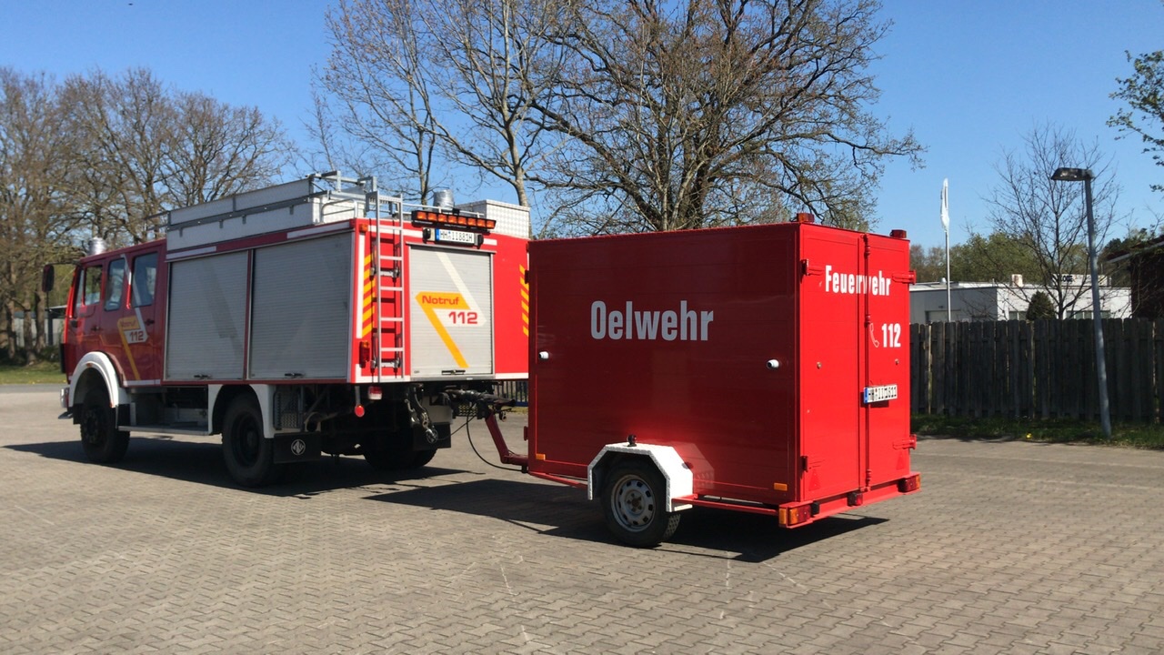

Hier noch der der derzeitige Anhänger. Mit Auflaufbremse. Dafür ist der Aufwand nicht.
Hallo Martin!
Es geht nicht um die Stützlast, sondern um Dc- und V-Wert. Laut Rockinger hat die Anhängerkupplung TK226 folgende Daten:
D-Wert für Gelenkdeichselanhänger = 66 kN
Dc-Wert für Starrdeichselanhänger = 18,5 kN
V-Wert für Starrdeichselanhänger = 5 kN
Stützlast = 50 kg
(nicht vergessen: die AHK hat ein Gelenk um die Querachse und kann daher auch gar keine höhere Stützlast aufnehmen. Ab 70 kg klappt das Gelenk ein.)

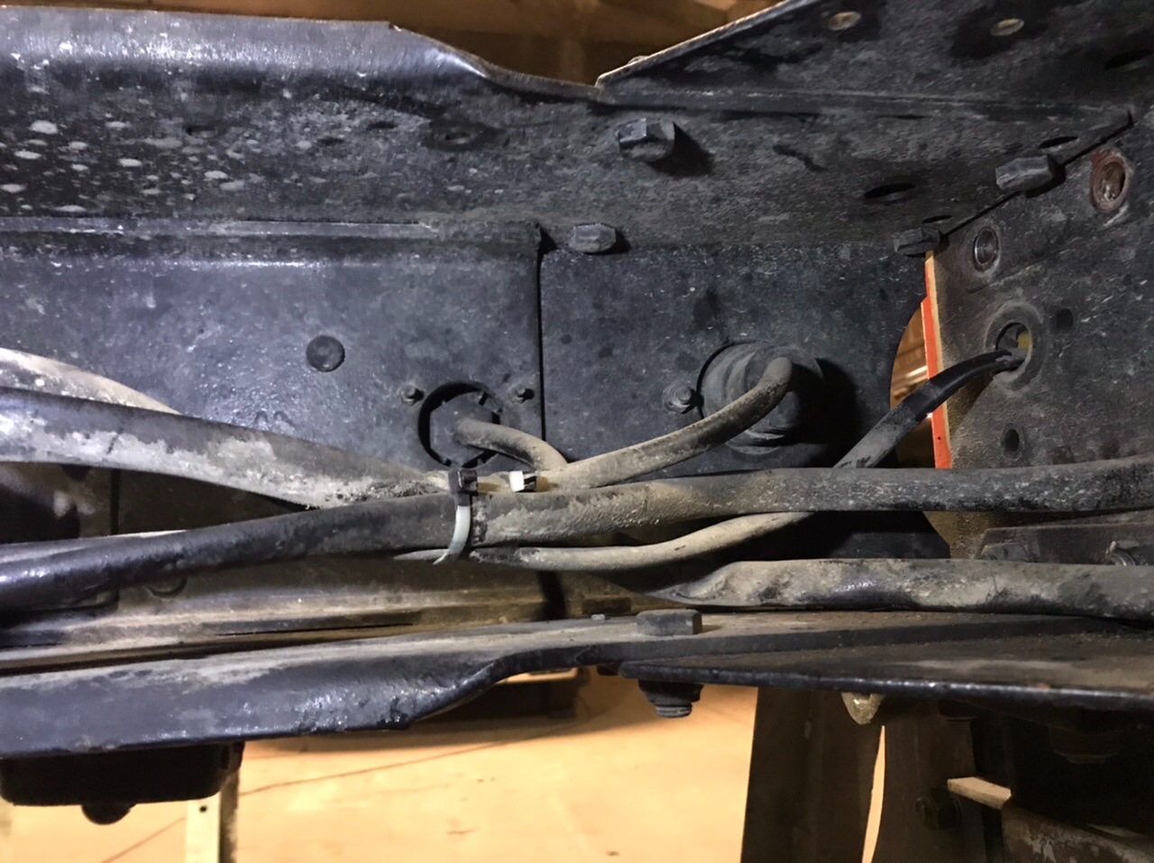

Ich habe dann hier noch reingeschaut:
https://www.jost-world-catalogues.com/d ... 76-mm.html
Anbei das Bild von der „Rückseite“.

Die Bohrungen in der Traverse als auf dem Verstärkungsblech sind beide gleich groß. Da wird also von Anfang an diese Traverse verbaut gewesen sein die Löcher für die größere Anhängerkupplung sind mit den Nieten verschlossen, also das nach Ausbohren der Nieten auch eine größere Anhängerkupplung passen sollte. Sieht alles ziemlich Original aus
