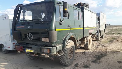

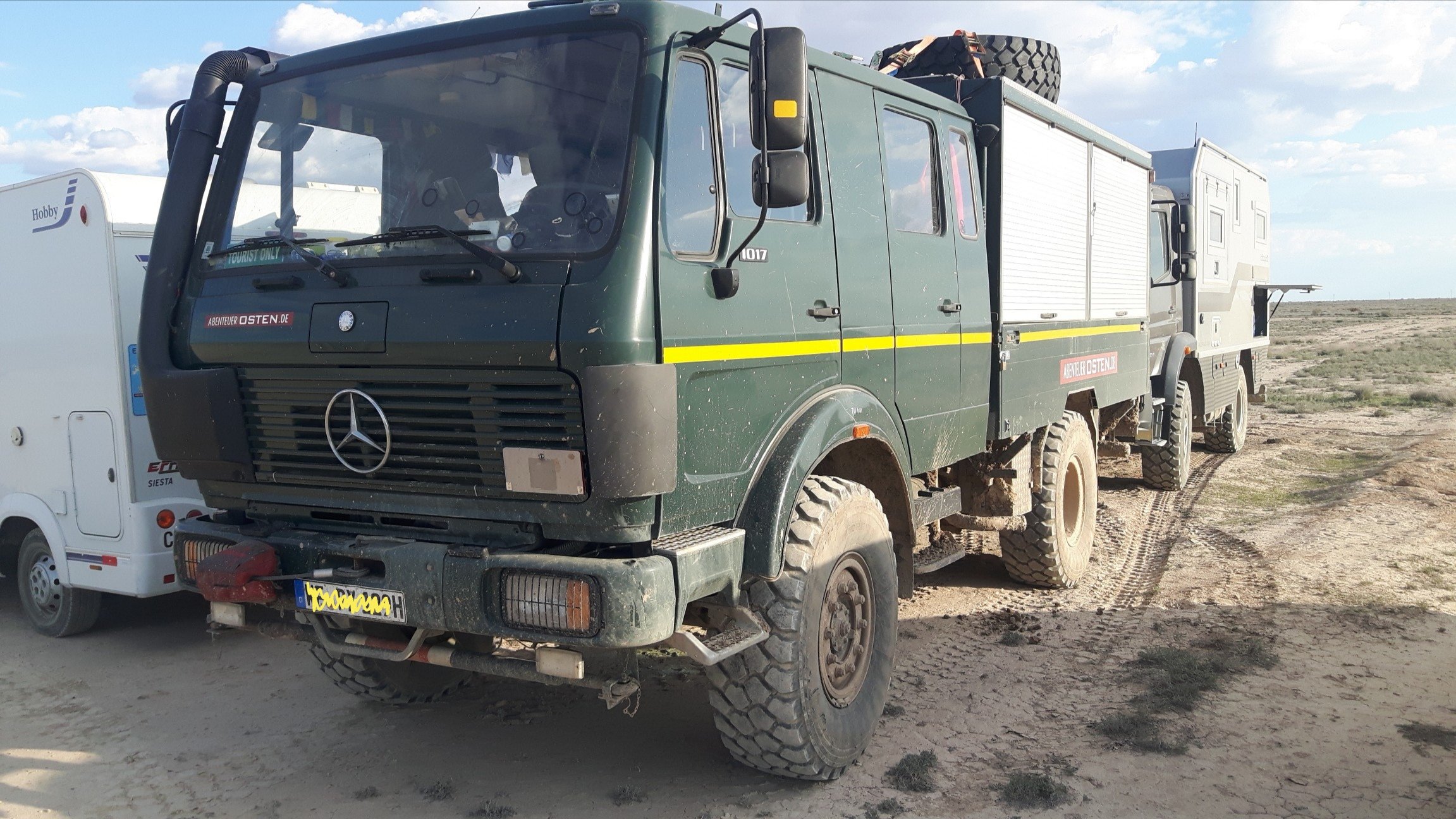

1017 Bj 1987 mit Permanentallrad und Heck u Mittelsperre

... und links am Bildrand die Weißware, die in diesem Wüstengelände wohl auch unterwegs ist :spassbremse:
Wenigstens musste die Weissware mich nicht rausziehen :D

Da kämpft man sich durch unwegsamste Off-road Abenteuer Trails mit XZL, Sperren, Allrad, Sandblechen - um am verträumten Stellplatz anzukommen- da steht da schon die Tupperschüssel, Markise draußen, Vorzeltteppich ausgerollt und am Grill steht der Chef des Hauses mit blankem Oberkörper, die reichliche Körperfülle gut eingeölt in Sandalen mit weißen Socken und brutzelt. Ernüchterung pur...
