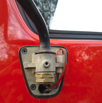

komme gerade vom Mercedes Händler, ich wollte für die Beifahrerseite einen kürzeren Spiegelhalter bestellen.
Auf der Fahrerseite ist eine kurze Version eingebaut und auf der Beifahrerseite ( unnötiger Weise ) eine sehr weit ausladende Version.
Nun sagt Mercedes, dass es 3 unterschiedliche Versionen gibt - die Längen jedoch nicht erkenntlich sind ! :blush:
Kennt von euch jemand die Teilenummer von der kurzen Version ?
Fahrgenstellnummer ist WDB61526415271479.
Soweit ich gesehen habe ist der Halter nicht aus Stahl - ich vermute das ist Messing.
Stück heraus sägen und wieder zusammenschweißen ist dann auch nicht so einfach.
Danke und Gruß aus dem Sauerland

Hier noch ein Foto von der Aufnahme unten:
Foto kleiner.png (254.16 KiB) 2147 mal betrachtet

#3 Beitrag von DaPo » 2020-09-02 10:33:26
Hallo Stefan,
der kurze Arm (wie links) ist der A 381 810 08 14.
Ein Umbau zieht allerdings noch weitere Teile nach sich, da er untere Halter ebenfalls anders ist...

#4 Beitrag von autotir » 2020-09-05 22:20:42
Biersieder hat geschrieben:
2020-08-31 11:14:22
Hallo Stefan,
Ich sehe im Programm Spiegelhalter links A 381 810 26 14 und Spiegelhalter rechts A 381 810 27 14 (Teil 396 im Zeichung) bei Linkslenkung.
Wenn sich die ursprünglich ab Werk erhältlichen Halterungen von der Fahrer- und Beifahrerseite unterscheiden, kann die rechte in der Rechtslenkerversion angezeigt werden
Spiegelhalter links A 381 810 28 14 (Beifahrerseite) und Spiegelhalter rechts A 381 810 29 14 (Fahrerseite) bei Rechtslenkung.
VG Eugene
Gruß Eugene.

#5 Beitrag von DaPo » 2020-09-06 13:05:56
Hallo Eugene,
das passt dann aber nicht ganz zu den in der Datenkarte aufgeführten Sonderausstattungen 53.272/23 und 53.272/27, oder?
DaPo (Daniel)

#6 Beitrag von autotir » 2020-09-06 15:31:11
Hallo Daniel,
warum nicht?
Die Spiegelhaltern A 381 810 26 14 und A 381 810 27 14 in der SA 53272/27 gezeigt für dieser Fahrgestellnummer. Sie passen auf das Foto für Befestigungselemente. Und wenn sie asymmetrisch sind, ist der rechte Halter so, wie er von der Version mit dem Rechtslenker sein sollte, ich denke.
VG Eugene

#7 Beitrag von DaPo » 2020-09-06 16:25:01
Hallo Eugene,
weil lt. Datenkarte die SAs 53272/23 und 53272/27 verbaut sind. Also müßte m.E. zumindest einer der Arme der A 381 810 08 14 (53272/23) sein.
DaPo (Daniel)

#8 Beitrag von autotir » 2020-09-06 19:34:03
Hallo Daniel,
Ich bin manchmal auf ähnliche Widersprüche bei der SA gestoßen, aber nach dem Foto sieht es immer noch aus wie Spiegelhalter mit der Nummer 396 im Zeichung.
VG Eugene.

#9 Beitrag von Biersieder » 2020-09-06 21:09:33
Hallo Daniel,
Hallo Eugene,
erst einmal vielen Dank für eure Unterstützung !
Fakt ist, dass der untere Halter auf beiden Seiten gleich ist.
Daher meine ich auch es kann nur die Variante "396" auf beiden Seiten sein.
Frage mich dann nur warum der eine sehr kurz und der andere sehr lang ist.
Ist einfach die Bauart "Rechts" und "Links" unterschiedlich ?
Müsste ich dann nach einer kurzen Bauart für einen Rechtslenker suchen :angel: ?
Danke und Gruß

#10 Beitrag von autotir » 2020-09-07 7:50:13
Hallo Stefan,
Ich habe mir diese Spiegelhalterungen für ähnliche Autos mit Rechtslenkung angesehen und sie geben die Nummern A 381 810 28 14 (links) und A 381 810 29 14 (rechts) aus, wahrscheinlich sind sie ab Werk und gehen kurz für die Fahrerseite, lang für den Beifahrer.
VG Eugene.

#11 Beitrag von DaPo » 2020-09-07 10:16:57
Hallo Eugene,
rechts und links unterschiedliche Spiegelarme sind bei vielen Typen üblich, zum einen weil die auf der jeweiligen Beifahrerseite meistens anders geformt (tiefer) sind, um den Weitwinkelspiegel aufnehmen zu können (daher dann auch die Unterschiede zwischen Links- und Rechtslenker), oder weil sie, meistens unten, einen Versatz nach vorne oder hinten haben, dann sind die einfach gespiegelt.
Und mich irritiert halt nach wie vor die SA 53.272/23 in der Datenkarte. Allerdings hätte der Spiegelarm A 381 810 08 14 einen anderen Halter, war ja offenbar doch nicht der Fall ist. Spricht also für Deine Nummern.
Hier zeigt sich mal wieder eine der vielen Unzulänglichkeiten der Teileinformation gegenüber dem EPC, im EPC wäre es ein Leichtes gewesen, die genauen Teile der SA heraus zu finden. Die Teileinformation bietet hierzu ja noch immer keine Möglichkeit...
