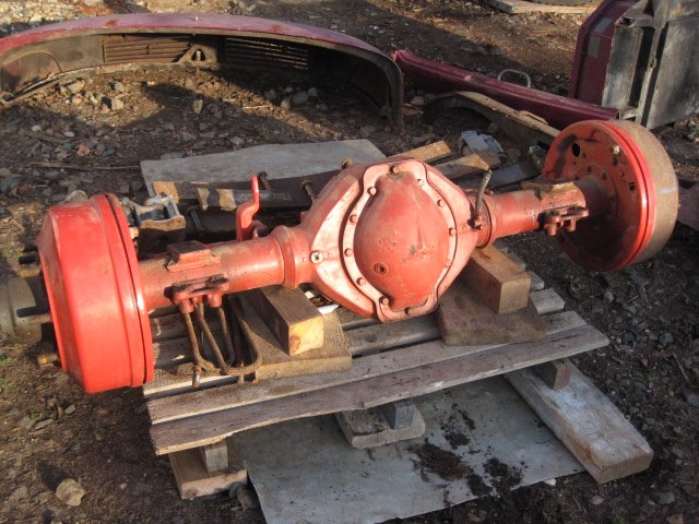

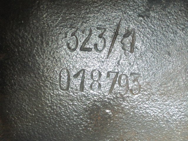

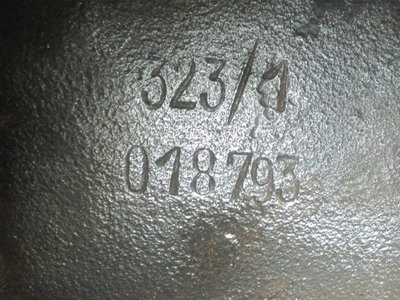

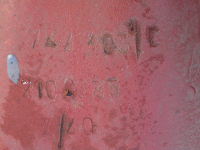

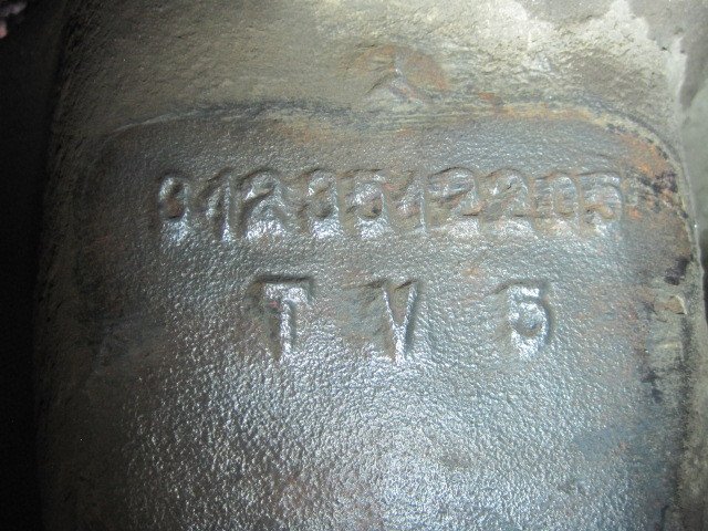

ok, das war mir eigentlich schon klar. Mir ist auch schon aufgefallen, dass die unter dem LP1113 deutlich anders aussieht als meine. Hier ist ein Foto von Achse und Schlagzahlen. Die war übrigens (anscheinend original) an einem L710 verbaut, eines der Übergangsmodelle. Der Lochabstand der unteren Halteplatte ist deutlich breiter als oben die Platte, wahrscheinlich, um die 70mm Federn (710er) und die 80er Federn (911 & 1113) gleichermaßen montieren zu können. Gute Idee.
Dasist ja sexy, kannst du mal Fotos machen?

@Freddy: Das siehst du auf dem Foto der gesamten Achse recht gut. wenn du willst kann ich aber auch noch Detailfotos machen.

ahoi, ich bin mal am weiter recherchieren für den Achsumbau... Die Spenderachse ist eine 40/7, also die mittlere Achsuntersetzung am (4x4) Kurzhauber. Meine aktuelle Achse hat leider nicht die eindeutige 40/7 Schlagzahl- Prägung, sondern nur die auf den Fotos. Davon abgesehen bin ich mir sehr sicher, dass es die mittlere Achse ist (83km/h in den Papieren mit 7,50-20)
Kann wer von euch mit den Schlagzahlen etwas anfangen? :search:
