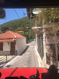

P.S. Die 90 Grad Kurve kommt erst ...
- Dateianhänge
- Kein Kommentar
- 3E968115-C05E-481C-ADDE-2A4553D6CCC4.jpeg (34.29 KiB) 7119 mal betrachtet
